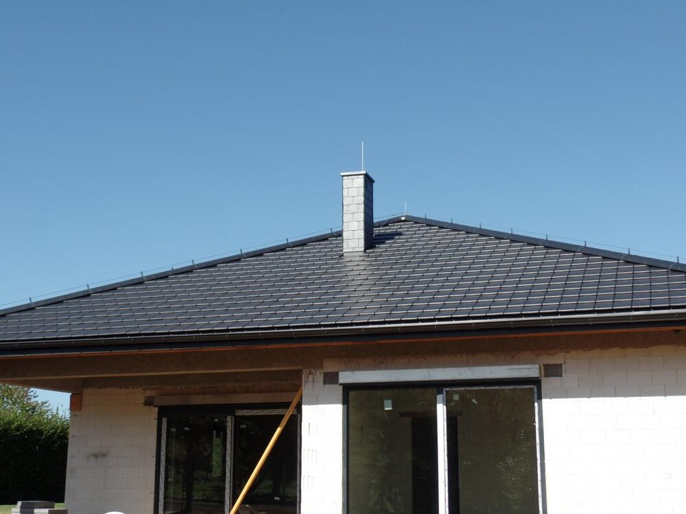

MiroMirek 11.09.2019 18:50 Zgłoś naruszenie Udostępnij Napisano 11 Września 2019 (edytowane) dzień dobry, dach zakończony, połacie prostowane (koszt tego prostowania ponad 2000 ), wiązary. Wyszły krzywizny jak na zdjęciu . Waszym zdaniem trzeba się przyzwyczaić ? , jest sens wymieniać takie dachówki ? - jestem trochę zły bo sporo pieniędzy poszło na ten dach Edytowane 11 Września 2019 przez MiroMirek Cytuj Odnośnik do komentarza https://forum.murator.pl/topic/249423-brass-turmalin-krzywe-dach%C3%B3wki/ Udostępnij na innych stronach Więcej opcji udostępniania
Pawel Sowinski 11.09.2019 19:25 Zgłoś naruszenie Udostępnij Napisano 11 Września 2019 Jeżeli Ci spać nie dają to je wymień z reguły nie jest to czasochlonne poradzisz sobie sam To jest ewidentnie krzywizna dachówki a nie połaci dachu. Cytuj Odnośnik do komentarza https://forum.murator.pl/topic/249423-brass-turmalin-krzywe-dach%C3%B3wki/#findComment-7715785 Udostępnij na innych stronach Więcej opcji udostępniania
Andrzej Wilhelmi 20.09.2019 17:39 Zgłoś naruszenie Udostępnij Napisano 20 Września 2019 Turmalin to dość prosta dachówka, należy jednak pamiętać, że to tylko wypalona glina. Dachu nie oglądamy z takiej odległości. Zrób zdjęcie z poziomu gruntu. Ja jestem zwolennikiem montażu na mijankę wówczas trochę mniej widać te drobne nierówności. Czasami trzeba gdzieś podszlifować, przełożyć dachówkę w inne miejsce. Zawsze ktoś na dole powinien kierować ta pracą. W załączeniu zdjęcia z jednej z moich realizacji tą dachówką. Pozdrawiam. Cytuj Odnośnik do komentarza https://forum.murator.pl/topic/249423-brass-turmalin-krzywe-dach%C3%B3wki/#findComment-7718342 Udostępnij na innych stronach Więcej opcji udostępniania
MiroMirek 22.09.2019 18:30 Autor Zgłoś naruszenie Udostępnij Napisano 22 Września 2019 (edytowane) Turmalin to dość prosta dachówka, należy jednak pamiętać, że to tylko wypalona glina. Dachu nie oglądamy z takiej odległości. Zrób zdjęcie z poziomu gruntu. Ja jestem zwolennikiem montażu na mijankę wówczas trochę mniej widać te drobne nierówności. Czasami trzeba gdzieś podszlifować, przełożyć dachówkę w inne miejsce. Zawsze ktoś na dole powinien kierować ta pracą. W załączeniu zdjęcia z jednej z moich realizacji tą dachówką. Pozdrawiam. załączam zdjęcia z innej perspektywy Edytowane 22 Września 2019 przez MiroMirek Cytuj Odnośnik do komentarza https://forum.murator.pl/topic/249423-brass-turmalin-krzywe-dach%C3%B3wki/#findComment-7718801 Udostępnij na innych stronach Więcej opcji udostępniania
Andrzej Wilhelmi 19.10.2019 14:55 Zgłoś naruszenie Udostępnij Napisano 19 Października 2019 wszystko wygląda OK. Pozdrawiam. Cytuj Odnośnik do komentarza https://forum.murator.pl/topic/249423-brass-turmalin-krzywe-dach%C3%B3wki/#findComment-7728055 Udostępnij na innych stronach Więcej opcji udostępniania
