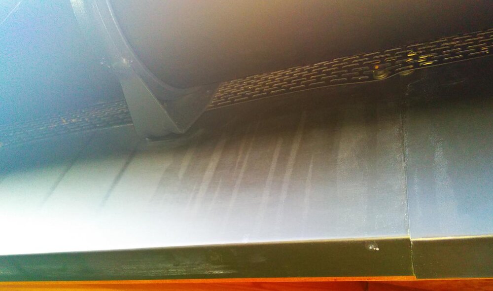

dzień dobry, w jednym miejscu mam takie zacieki na desce okapowej owiniętej blachą tytan - cynk patynowaną na kolor anthra . Probowałem to zmyć wodą , także wodą z mydłem ale bez rezultatu.
Czy mógłby ktoś odpowiedzialnie doradzić czym taką blachę tytan - cynk czyścić aby jej nie zniszczyć ?. Dzieki z góry

Niczym tego nie zmyjesz. To brak doświadczenia dekarza. Jest to efekt odprowadzenia skroplin gromadzących się na kryciu wstępnym na pas podrynnowy. Te zacieki będą pojawiać się permanentnie, szczególnie po zimie. Woda ściekając osadza na blasze kurz, który zabiera z poszycia. Do tego nie dokładnie spasowane obróbki. Brak odpowiedniego podgięcia dolnej krawędzi uniemożliwia urwanie się kropli co skutkuje zaciekanie również na dolnej płaszczyźnie obróbki. Przy tym materiale krycie wstępne powinno być wyprowadzone na pas nadrynnowy. Część dekarzy niestety nie potrafi prawidło wykonać okapu. Pozdrawiam.
