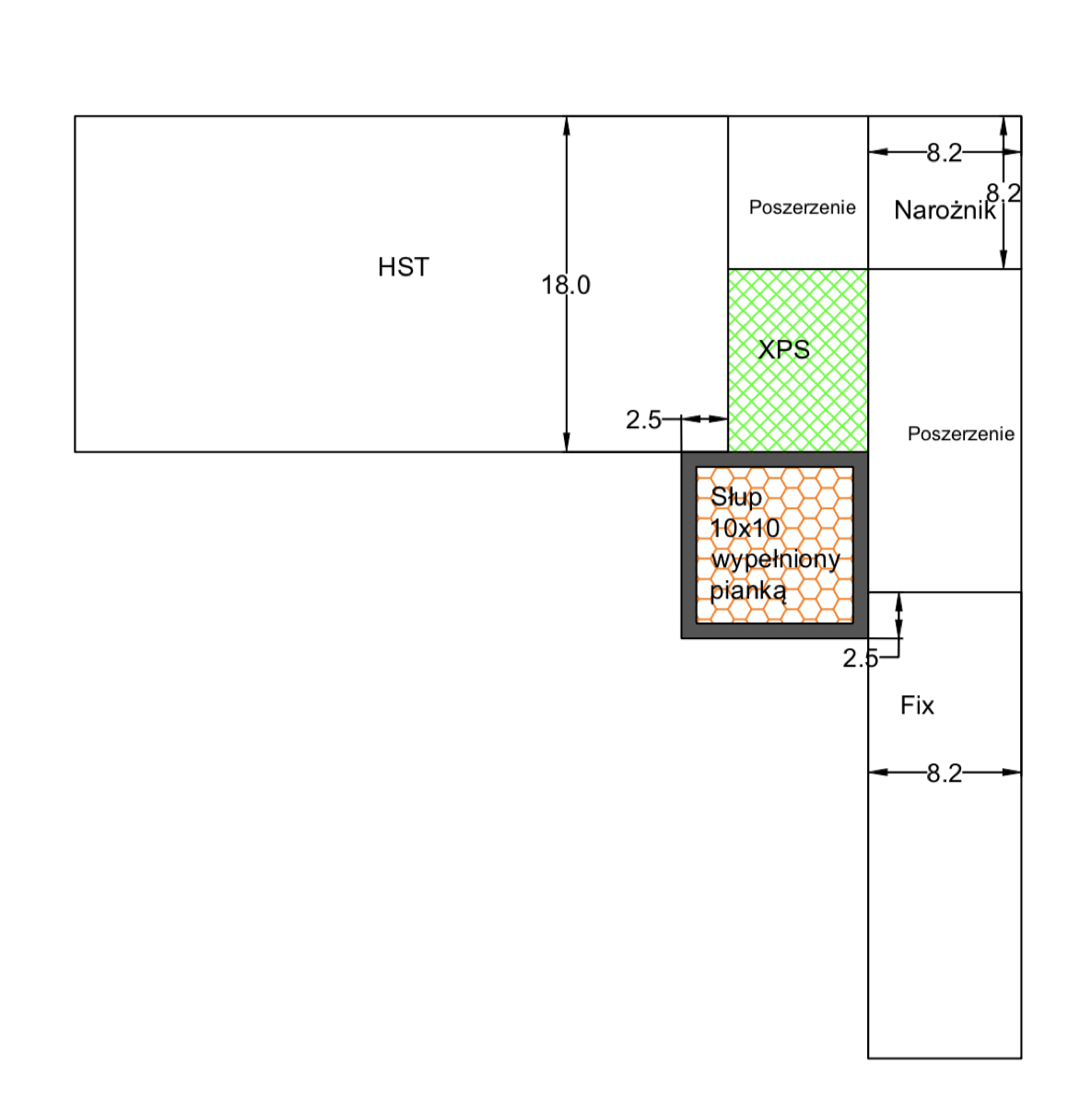

agb 18.09.2019 13:52 Zgłoś naruszenie Udostępnij Napisano 18 Września 2019 Jeszcze nie wiem jak go dobrze ocieplić. Dobrze to się chyba po prostu w tym wypadku nie da zrobić. Liczę na to że producent okien zaproponuje mi jakiś ciepły profil który po prostu zamknie słup z dwóch stron. Wewnętrzna stronę albo pomaluje na biało albo obiję deska - w zależności od koncepcji wykończenia salonu. Masz na przykład takie rozwiązanie ze słupem stalowym narożnym w projekcie Floryda 3 MG Projektu. IMO ocieplenie jest tam słabe. Nadproże pewnie masz szerokości min 24cm. Ja słup wsunąłem do środka nadproża i "obudowałem" do systemowym narożnikiem i poszerzeniami w kolorze okien. Niestety nie można z niego zrezygnować gdyż podpiera strop. Pierwotnie w projekcie był słup betonowy 25 cm x 25 cm wiec i tak się cieszę ze udało się go "odchudzić" o połowę To powinien ocienić konstruktor. U mnie 2 takie słupy stalowe usunął. Cytuj Odnośnik do komentarza https://forum.murator.pl/topic/249533-s%C5%82up-stalowy-zamiast-%C5%BCelbetonowego-malowany-czy-ocynkowany/#findComment-7717661 Udostępnij na innych stronach Więcej opcji udostępniania
agb 18.09.2019 13:55 Zgłoś naruszenie Udostępnij Napisano 18 Września 2019 http://s3-eu-west-1.amazonaws.com/budowa/IMG_x10.PNGCoś takiego, tylko ostatecznie słup zajął miejsce XPS-a. To był wstępny pomysł. Cytuj Odnośnik do komentarza https://forum.murator.pl/topic/249533-s%C5%82up-stalowy-zamiast-%C5%BCelbetonowego-malowany-czy-ocynkowany/#findComment-7717662 Udostępnij na innych stronach Więcej opcji udostępniania

agb 19.09.2019 09:40 Zgłoś naruszenie Udostępnij Napisano 19 Września 2019 (edytowane) Na załączonej grafice widzę ze masz słupek wypełniony pianka. Czy nie lepiej byłoby go zabetonować? Dlaczego wybrałeś wypełnienie pianką? A co miałby ten beton tam dać? Ostatecznie nie wypełniłem pianką bo nie było czasu. Ale do głowy by mi nie przyszło zalewać go betonem. [quote=B0rsuk;7851859 W oryginale słup wygląda tak> [ATTACH=CONFIG]434796[/ATTACH] Tylko że teraz będzie słupek stalowy 12cm x 12 cm W tym przypadku faktycznie może być problem z jego usunięciem. Edytowane 19 Września 2019 przez agb Cytuj Odnośnik do komentarza https://forum.murator.pl/topic/249533-s%C5%82up-stalowy-zamiast-%C5%BCelbetonowego-malowany-czy-ocynkowany/#findComment-7717944 Udostępnij na innych stronach Więcej opcji udostępniania
d7d 19.09.2019 09:46 Zgłoś naruszenie Udostępnij Napisano 19 Września 2019 Takiego słupa (w tej lokalizacji) nie można usuwać. Cytuj Odnośnik do komentarza https://forum.murator.pl/topic/249533-s%C5%82up-stalowy-zamiast-%C5%BCelbetonowego-malowany-czy-ocynkowany/#findComment-7717946 Udostępnij na innych stronach Więcej opcji udostępniania
maaszak 19.09.2019 11:40 Zgłoś naruszenie Udostępnij Napisano 19 Września 2019 W oryginale słup wygląda tak>[ATTACH=CONFIG]434796[/ATTACH] Tylko że teraz będzie słupek stalowy 12cm x 12 cm Czyli również w oryginale projektant nie przewidział rozwiązania dla zminimalizowania sporego liniowego mostka termicznego. Cytuj Odnośnik do komentarza https://forum.murator.pl/topic/249533-s%C5%82up-stalowy-zamiast-%C5%BCelbetonowego-malowany-czy-ocynkowany/#findComment-7717986 Udostępnij na innych stronach Więcej opcji udostępniania
