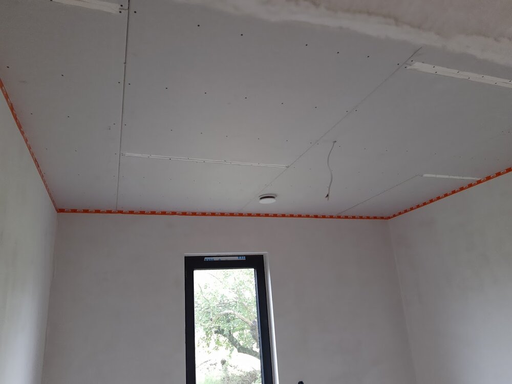

DITMAG 22.06.2020 21:32 Autor Zgłoś naruszenie Udostępnij Napisano 22 Czerwca 2020 W domu cisza jak makiem zasiał. Stelaże na suficie wiszą, płyt na tą chwilę nie ma...W środę przyjeżdżają żaluzje fasadowe, więc zagruntowałem kawałki cegieł nad oknami, dla aluthermo. Niestety dałem ciała z izolacją HSa (wystaje około 4cm poza lico muru) i zapewne samemu przyjdzie mi montować tą żaluzję.Dodatkowo zamontowałem kilka włączników żaluzji i gniazdek.Pomału do przodu... Cytuj Odnośnik do komentarza Udostępnij na innych stronach Więcej opcji udostępniania

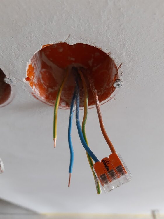

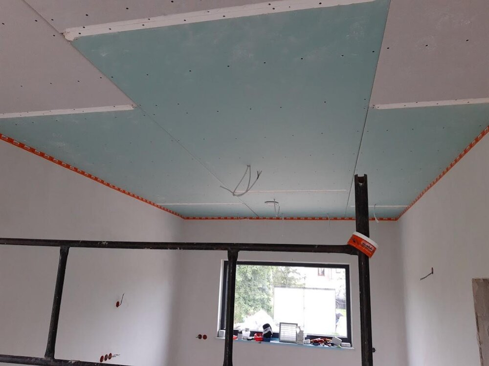

DITMAG 23.06.2020 20:18 Autor Zgłoś naruszenie Udostępnij Napisano 23 Czerwca 2020 Dziś ekipa ruszyła z kopyta z wieszaniem płyt. Niestety wyszła kolejna wtopa panów od tynków, oprócz jednego przewodu ethernetowego, który zniknął pod tynkiem, doszło zniknięcie przewodu fazowego w puszce od światła na korytarzu :mad: zamiast 6 przewodów zostało tylko 5.... Cytuj Odnośnik do komentarza Udostępnij na innych stronach Więcej opcji udostępniania
agb 23.06.2020 22:25 Zgłoś naruszenie Udostępnij Napisano 23 Czerwca 2020 Jak są zdjęcia, to znajdziesz. U mnie 3 puszki tynkarze znaleźli po zdjęciach. Cytuj Odnośnik do komentarza Udostępnij na innych stronach Więcej opcji udostępniania

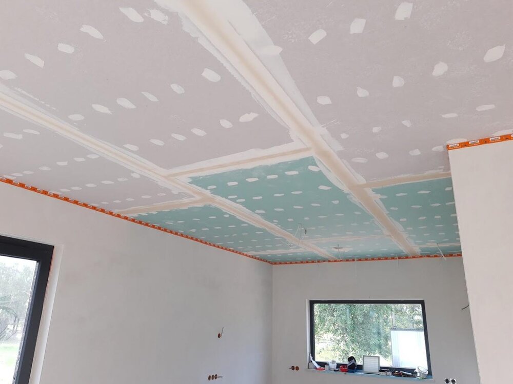

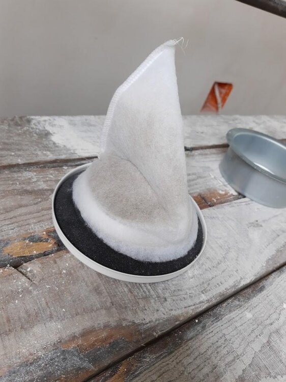

DITMAG 24.06.2020 19:16 Autor Zgłoś naruszenie Udostępnij Napisano 24 Czerwca 2020 (edytowane) Jak są zdjęcia, to znajdziesz. U mnie 3 puszki tynkarze znaleźli po zdjęciach. Bez kucia bez szans.... Dziś chłopaki poszpachlowali sufit Posprawdzałem filtry wstępne na skrzynkach rozprężnych wywiewnych Za ciekawie jak na półtora miesiąca pracy to nie wygląda. W sumie myślałem że dziś wrzucę zdjęcia żaluzji fasadowych, jednak ekipa przywiozła za szerokie żaluzje i wróciła z nimi do centrali. Montaż miał być następujący - styropian fasadowy miał nachodzić na okno po 1cm z każdej strony, do tego siatka + klej i tynk, więc dawało na stronę jakieś 1,5cm. Prowadnice miały być montowane wewnątrz glifów i mocowane do okien, ale zamiast szerokości 87cm przyjechały o szerokości 90cm (takie jak szerokość okna). Ekipa rozłożyła ręce i wróciła do siedziby. Zaproponowali inny typ prowadnic, który schowamy w elewację i który będziemy mogli w razie awarii żaluzji odkręcić. Poczekamy, zobaczymy... Edytowane 24 Czerwca 2020 przez DITMAG Cytuj Odnośnik do komentarza Udostępnij na innych stronach Więcej opcji udostępniania

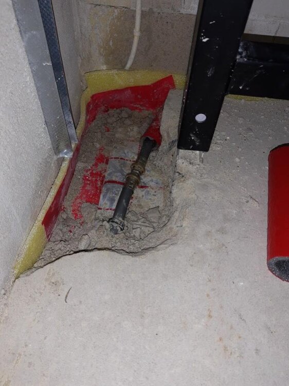

DITMAG 26.06.2020 20:40 Autor Zgłoś naruszenie Udostępnij Napisano 26 Czerwca 2020 Niestety dziś kolejna wtopa na budowie. Chłopaki od sufitów próbowali postawić stelaż pod ściankę za toaletą i wwiercili się w rurkę od ogrzewania.... echh, zamiast zapytać, poczekać na zdjęcia to zakończyło się kuciem posadzki... Ta złączka jakoś mi nie leży... Wszystko robione miało być w jednych kawałkach a tutaj taki klops... Zastanawiamy się czy nie kuć całej łazienki i od nowa nie położyć rurek i wylewki.. Cytuj Odnośnik do komentarza Udostępnij na innych stronach Więcej opcji udostępniania

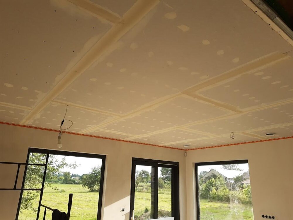

DITMAG 07.07.2020 18:40 Autor Zgłoś naruszenie Udostępnij Napisano 7 Lipca 2020 Prace zwolniły. Sufit się praktycznie skończył. Został pomalowany farbą gruntującą aby wyszły niedoskonałości i można było jeszcze coś tam poprawić. Na moje jest ok. Z prac do dokończenia - przeszlifować 2 pokoje, salon i wiatrołap, przygotować dom do malowania i pomalować. Ekipie został do montażu jeszcze odpływ liniowy, wylanie posadzki pod prysznicem oraz dokończenie ścianek zabudowy. Ostatnio mieliśmy na wycenie kuchni 2 firmy. Zaprosimy jeszcze jedną i trzeba będzie się zdecydować. Cytuj Odnośnik do komentarza Udostępnij na innych stronach Więcej opcji udostępniania

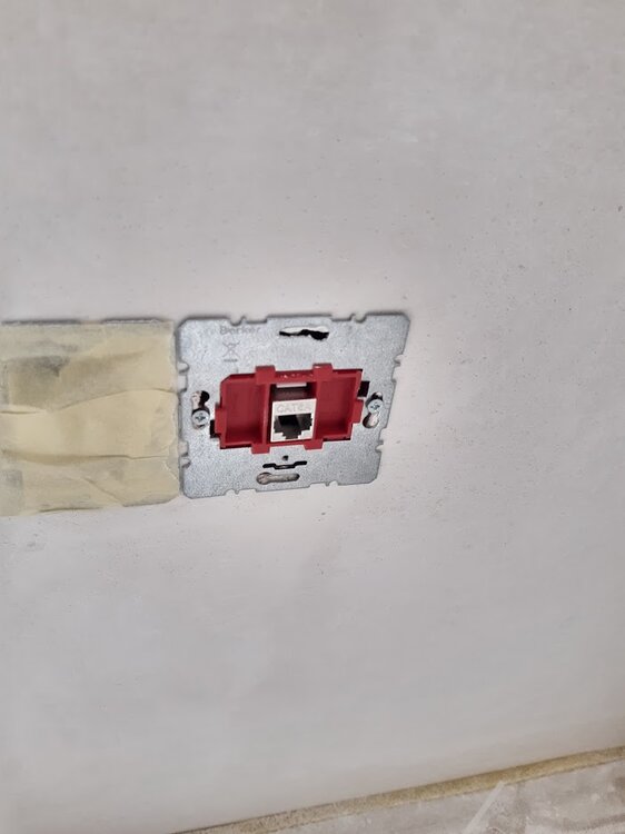

DITMAG 17.07.2020 21:57 Autor Zgłoś naruszenie Udostępnij Napisano 17 Lipca 2020 Udało się zainstalować gniazda ethernetowe Kat6A w całym domu czy się kiedykolwiek przyda? Kto to wie Przygotowania do malowania trwają, zainstalowane w wolnej chwili gniazda, łączniki. Na tą chwilę żadnej pomyłki w instalacji elektrycznej nie znalazłem. Po malowaniu zainstaluję resztę i zrobię pomiary i odbiór Cytuj Odnośnik do komentarza Udostępnij na innych stronach Więcej opcji udostępniania

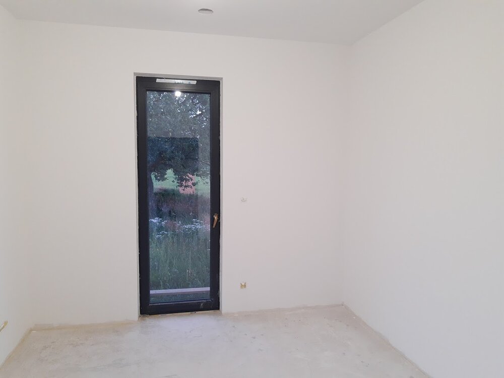

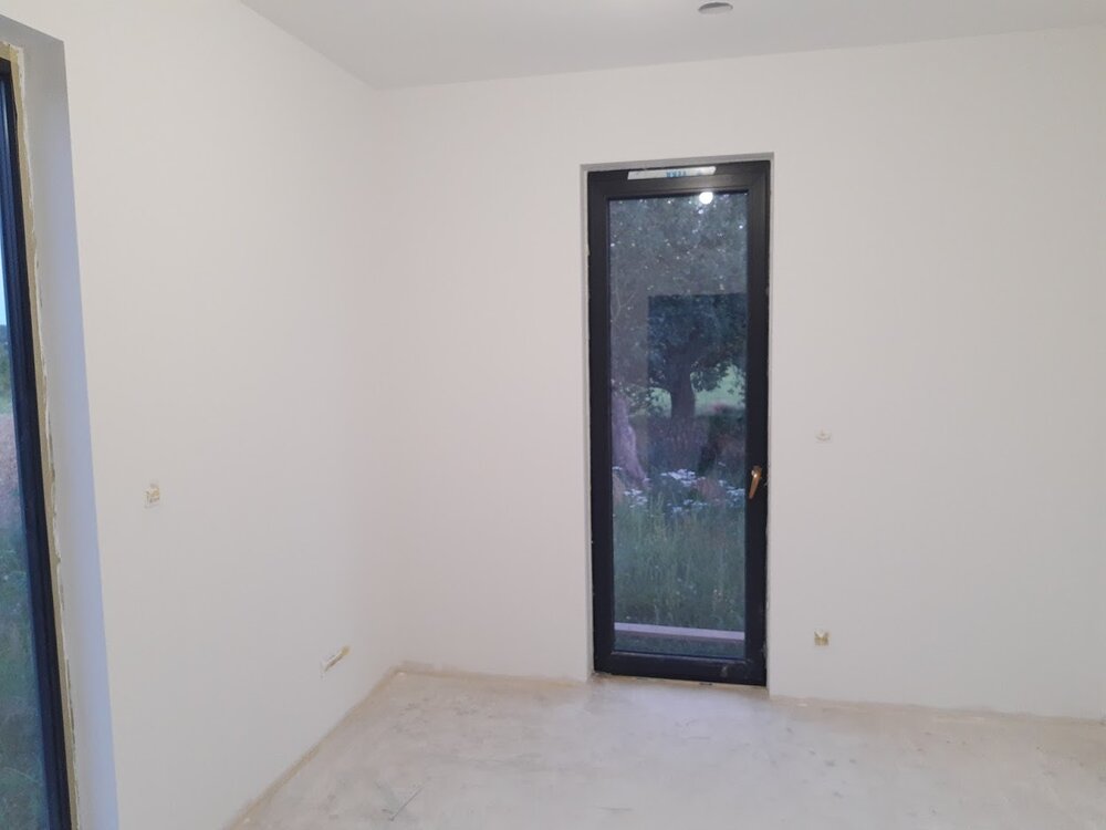

DITMAG 23.07.2020 20:49 Autor Zgłoś naruszenie Udostępnij Napisano 23 Lipca 2020 Etap malowania rozpoczęty W sumie wszystkie pokoje w bieli jedynie ściana w salonie gdzie będzie TV najprawdopodobniej będzie w cegle. Mi coraz bardziej podoba się beton architektoniczny Dziś podjechała ekipa od okien, doregulować, przywieźć zaślepki odpływów oraz klamki. Od razu doregulowali drzwi zewnętrzne. Cytuj Odnośnik do komentarza Udostępnij na innych stronach Więcej opcji udostępniania

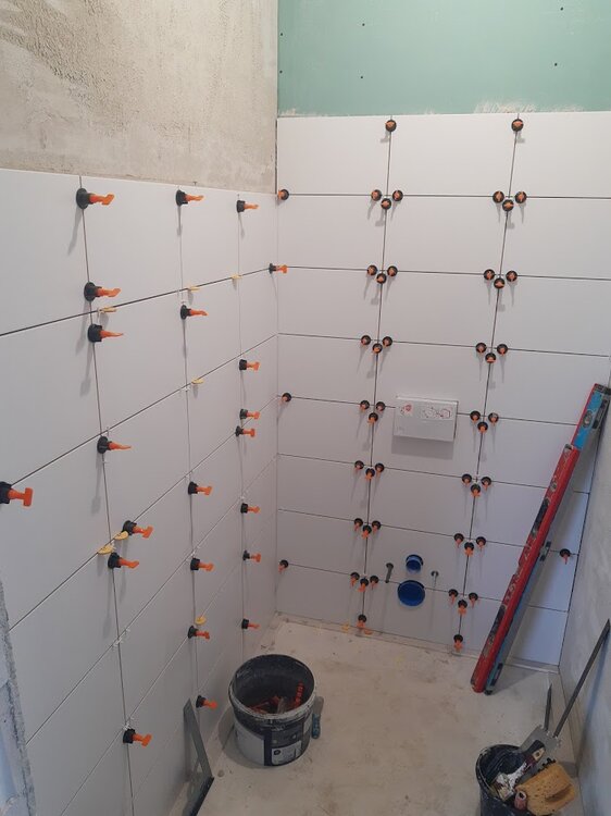

DITMAG 27.07.2020 20:46 Autor Zgłoś naruszenie Udostępnij Napisano 27 Lipca 2020 Dziś zaczęto układać płytki Na pierwszy ogień poszła toaleta, ze względu na najmniejszą ilość odpadów. Płytki to Paradyż NEVE BIANCO MAT Cytuj Odnośnik do komentarza Udostępnij na innych stronach Więcej opcji udostępniania
DITMAG 29.07.2020 21:03 Autor Zgłoś naruszenie Udostępnij Napisano 29 Lipca 2020 Toaleta już cała w płytkach W łazience też została już część płytek położona, przy prysznicu zostały zamontowany taśmy uszczelniające Mapei, przyklejone na Mapelastic również z Mapei. Cały brodzik wraz ze ścianami wyrównana folią w płynie Mapei Mapegun WPS Jutro dokończę też malowanie, pozbieram z pokoi zbędne rzeczy i przygotuje do układania płytek Zostanie także dokończona instalacja zasilająca w wodę aby można było podłączyć pralkę (niestety stara się popsuła) Cytuj Odnośnik do komentarza Udostępnij na innych stronach Więcej opcji udostępniania

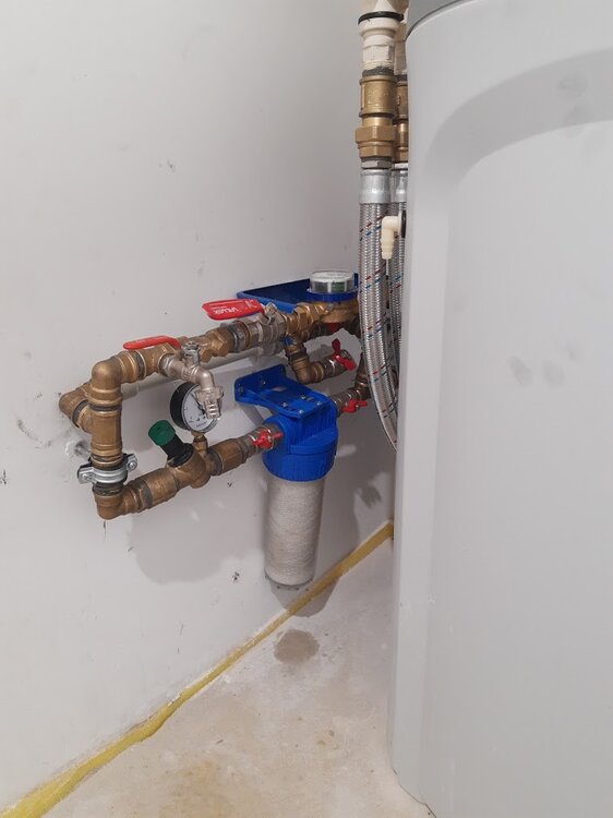

DITMAG 30.07.2020 20:04 Autor Zgłoś naruszenie Udostępnij Napisano 30 Lipca 2020 Toaleta już cała w płytkach, została do fugowania Łazienka też nabiera barw W pomieszczenie gospodarczym zamontowana instalacja zasilania wody. Zawory, manometry, reduktor ciśnienia oraz zawór zwrotny. Został podłączony także zmiękczacz na przewodach elastycznych. Niestety gdzieś z filtra sączy się delikatnie woda, jutro sprawdzę co i jak. Pralka już też na miejscu 2 prania zrobione. Cytuj Odnośnik do komentarza Udostępnij na innych stronach Więcej opcji udostępniania
