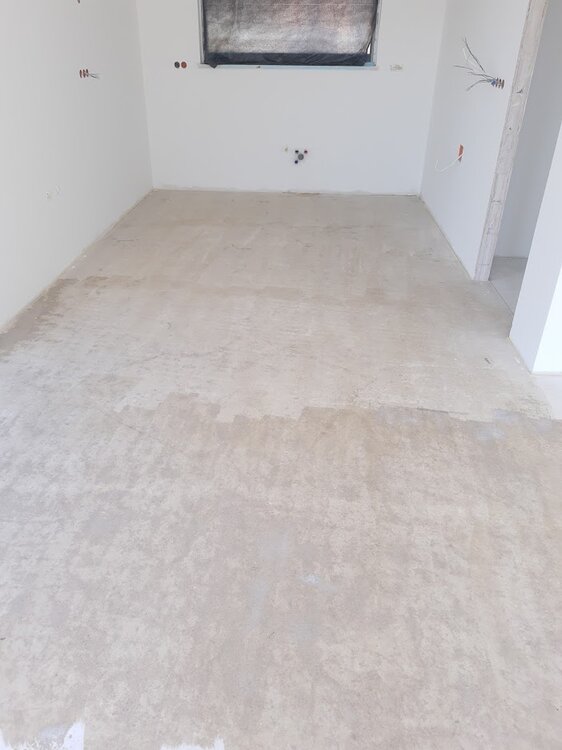

DITMAG 03.08.2020 19:46 Autor Zgłoś naruszenie Udostępnij Napisano 3 Sierpnia 2020 Podłoga w salonie zagruntowana - padło na Ceresit CT17 Niestety w łazience trzeba było część płytek odkuć. Niestety mały błąd i trzeba poprawić, aby lustro jakoś wyglądało Dolnych płytek już nie kuliśmy szafka będzie zasłaniała Cytuj Odnośnik do komentarza Udostępnij na innych stronach Więcej opcji udostępniania

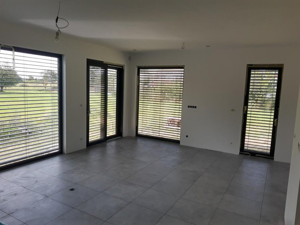

DITMAG 05.08.2020 19:54 Autor Zgłoś naruszenie Udostępnij Napisano 5 Sierpnia 2020 (edytowane) Dziś przyjechała ekipa od żaluzji, zamontowali nad oknami aluthermo i pomontowali puszki żaluzji. W związku, że za pierwszym razem zostały źle zwymiarowane żaluzje, firma wymieniła prowadnice na kryte w ociepleniu. Nad oknem HS zamontowałem płytę PIR, aby odsunąć się żaluzją na wymaganą odległość (okno to wystaje najwięcej poza lico muru ze względu na swoją szerokość) Nad pozostałymi oknami montaż aluthermo. Okna są wystawione około 1cm poza lico muru, więc to była jedna z nielicznych izolacji którą mogliśmy zastosować. Puszki osadzone Wygląd z zewnątrz (prowadnice będą jutro montowane) Od wewnątrz Jak widać, płytki w salonie też już się robią Łazienka i toaleta zafugowane. Na wycenę i pomiar przyjedzie ekipa od lustra i szkła Edytowane 5 Sierpnia 2020 przez DITMAG Cytuj Odnośnik do komentarza Udostępnij na innych stronach Więcej opcji udostępniania
DITMAG 07.08.2020 17:56 Autor Zgłoś naruszenie Udostępnij Napisano 7 Sierpnia 2020 Dziś dokończono montaż żaluzji. Wstawiono profile U z aluminium, wypionowano i zamontowana w nich docelowe prowadnice. Jest ok. Być może dołożę między puszkę żaluzji a ścianę jeszcze jakąś izolację, ale muszę zobaczyć czy znajdę na to czas - do końca sierpnia trzeba się wprowadzić.... Płytki w salonie też już ułożone. Jutro kuchnia Cytuj Odnośnik do komentarza Udostępnij na innych stronach Więcej opcji udostępniania
DITMAG 09.08.2020 20:59 Autor Zgłoś naruszenie Udostępnij Napisano 9 Sierpnia 2020 Żaluzje fasadowe to jednak fajna sprawa Brak firanek i zasłon W kuchni już płytki leżą. Od wtorku fugowanie salonu i układanie płytek w korytarzu, toalecie i łazience Cytuj Odnośnik do komentarza Udostępnij na innych stronach Więcej opcji udostępniania

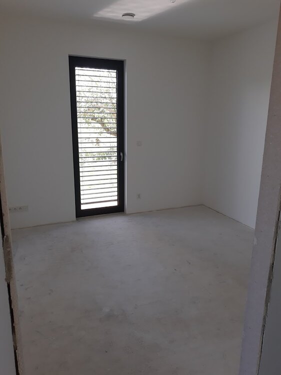

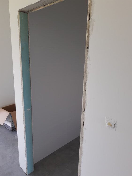

DITMAG 15.08.2020 21:45 Autor Zgłoś naruszenie Udostępnij Napisano 15 Sierpnia 2020 Pchamy dalej prace Pomontowałem w większości pomieszczeń anemostaty Dorzucono drugą warstwę zabezpieczenia pod prysznicem - Mapegum WPS Podoklejono za pomocą kleju do ościeży drzwi płyty KG (w poprzednich postach pisałem o szerokości pod ościeżnice regulowane) Dwa pokoje przed położeniem mat Arbiton zostały zagruntowane (Ceresit CT17) W przyszłym tygodniu montuje panele, ościeżnice, płytki w pom. gospodarczym oraz spiżarni oraz kończę montaż toalet oraz łazienek Cytuj Odnośnik do komentarza Udostępnij na innych stronach Więcej opcji udostępniania
