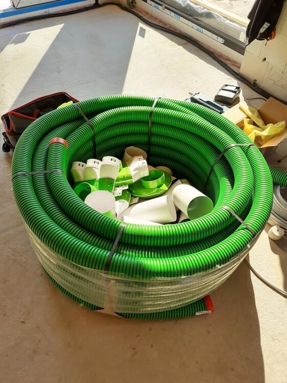

DITMAG 25.03.2020 21:50 Autor Zgłoś naruszenie Udostępnij Napisano 25 Marca 2020 Działamy dalej Nawiewy w salonie i dwóch pokojach ukończone Skrzynki rozprężne w salonie: Skrzynka rozdzielcza w korytarzu Do końca tygodnia chciałbym skończyć tą wentylację oraz dopieścić elektrykę. W przyszłym tygodniu ponoć tynkarz wchodzi... Cytuj Odnośnik do komentarza Udostępnij na innych stronach Więcej opcji udostępniania

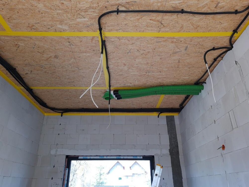

DITMAG 27.03.2020 22:24 Autor Zgłoś naruszenie Udostępnij Napisano 27 Marca 2020 Wentylacja nawiewno-wywiewna skończona 2 dni samodzielnej roboty i udało się położyć skrzynki rozprężne, rozdzielcze oraz kanały wentylacyjne. Część klamotów: Mocowanie skrzynki rozdzielczej, która nie miała uchwytów. Użyłem blaszek i przykręciłem obok. Będzie Pan zadowolony Wywiew z kuchni: Widok z salonu Jutro przywiozą wełnę na ocieplenie stropu. Coś mi mówi, że czeka mnie pracowity weekend Cytuj Odnośnik do komentarza Udostępnij na innych stronach Więcej opcji udostępniania

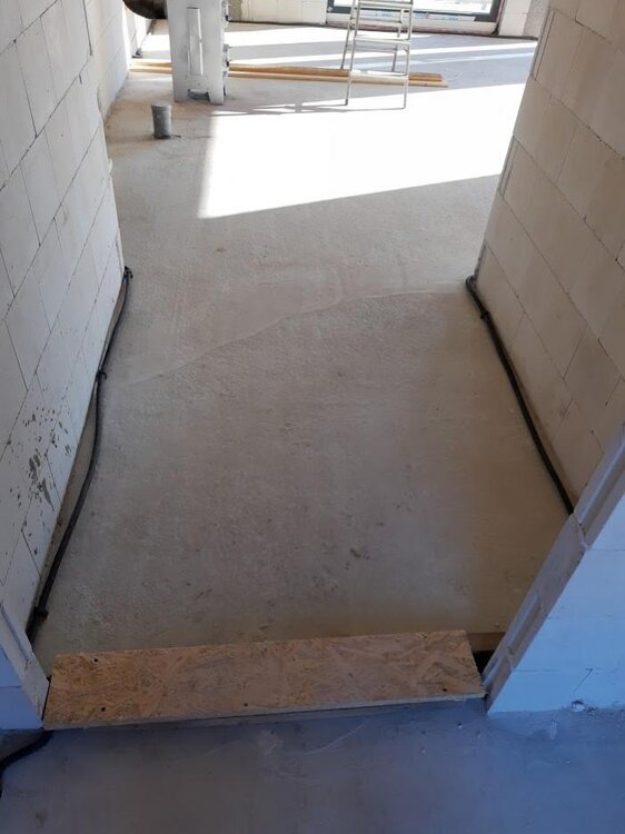

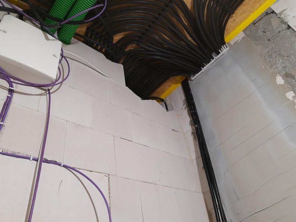

DITMAG 28.03.2020 21:27 Autor Zgłoś naruszenie Udostępnij Napisano 28 Marca 2020 Dzięki za rady fighter1983 Żaluzje będę montował na warstwę aerożelu i chce je schować pod ocieplenie, aby jak najmniejsze mostki termiczne były. Niestety to czas odległy Zanim kierowca z wełną dotarł pod mój dom, siatką zbrojoną podtynkowałem kanały kablowe przy rozdzielnicy i przy TV Przy rozdzielnicy: Przy TV: Wystarczyło czasu i trzeba było wziąć się za rozładowanie auta z wełną mineralną oraz styropianem pod podłogówkę. Później zrzucić całość do wcześniej wysprzątanego salonu i zabrać się za układanie wełny na stropie Najpierw ociepliłem szczeliny pomiędzy stelażami: Później resztę Tak to mniej więcej wygląda w przybliżeniu: 5cm w otworach stelaża, 2x15cm na przekładkę pomiędzy belki stropowe i 5 cm na całość Tak to z boku wygląda Mało docinek, więc praca idzie dość szybko Cytuj Odnośnik do komentarza Udostępnij na innych stronach Więcej opcji udostępniania

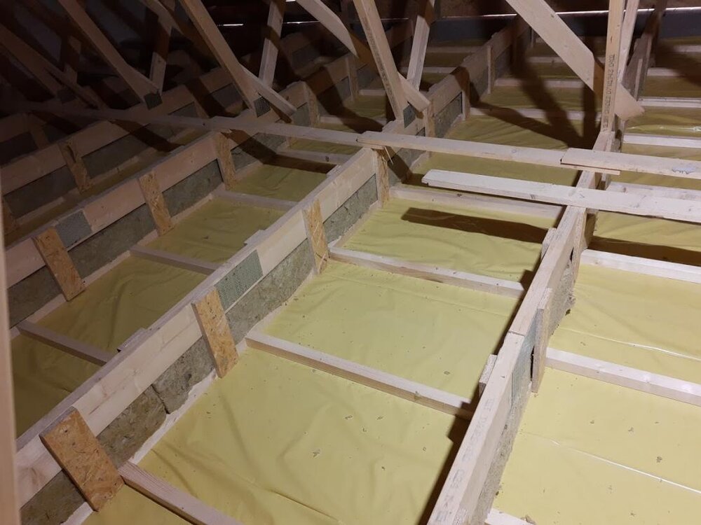

DITMAG 29.03.2020 19:00 Autor Zgłoś naruszenie Udostępnij Napisano 29 Marca 2020 Dziś się udało ułożyć wełnę na poddaszu Brakło 1 opakowania wełny 5cm (dokładnie 14 kawałków) obliczyłem po poznańsku Zdjęcia zrobię jak dołożę resztę wełny i zamykam strych mam nadzieję, na długi czas i nie będzie potrzeby już tam wchodzić. Jutro do montażu jeszcze 3 puszki. Jedną (od indukcji) zmieniam z okrągłej 80 na kwadratową PT5 i dokładam 2 puszki do schowania bednarki z uziemieniem pod tynk posprawdzam jeszcze elektrykę, czy wszystko ok i mogę czekać na tynkarzy Cytuj Odnośnik do komentarza Udostępnij na innych stronach Więcej opcji udostępniania
DITMAG 01.04.2020 20:25 Autor Zgłoś naruszenie Udostępnij Napisano 1 Kwietnia 2020 Dokupiłem jedną paczkę wełny i uzupełniłem ocieplenie na strychu. Teraz to wygląda tak: Dodatkowo ocieplony został obwodowo wieniec 15 cm wełną Strych już zamknięty i mam nadzieję, że za szybko nie będę musiał go odwiedzać. Dziś natomiast sprawdziłem do końca poprawność i ciągłość poszczególnych obwodów wychodzących z rozdzielnicy. Udało się nie popełnić żadnego błędu Dodatkowo w pomieszczeniu gospodarczym przepuściłem już przewody przez kanały. Tynkarze w poniedziałek mają przyjechać, więc do końca tygodnia jest czas aby posprawdzać czy o czymś się nie zapomniało Cytuj Odnośnik do komentarza Udostępnij na innych stronach Więcej opcji udostępniania

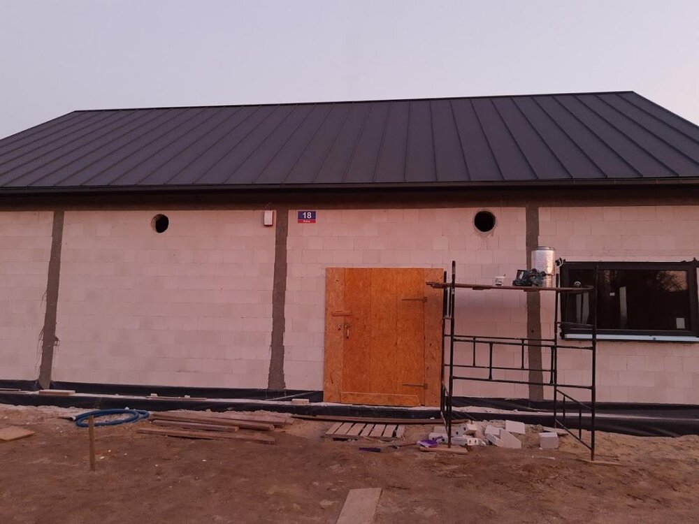

DITMAG 02.04.2020 21:19 Autor Zgłoś naruszenie Udostępnij Napisano 2 Kwietnia 2020 Dziś dzień transportów Dojechał styropian fasadowy oraz komplet klamotów do podłogówki. W międzyczasie zakupiona została też pralka Wszystko trzeba było rozładować i poukładać. Rozdzielacz TECE 10 obwodowy Ogarnąłem też dziś otwory pod czerpnie wlotową oraz wyrzutową. Najpierw odrysowałem na kartonie otwór pod czerpnię a później wycięty obrys umieściłem na ścianie budynku Najpierw długim wiertłem przewiercałem się w kilka miejscach a później otwornicą 80mm przebijałem się przez ścianę. Resztę podkułem Cytuj Odnośnik do komentarza Udostępnij na innych stronach Więcej opcji udostępniania
DITMAG 03.04.2020 19:48 Autor Zgłoś naruszenie Udostępnij Napisano 3 Kwietnia 2020 Dziś dzwonił tynkarz - będą w poniedziałek Ja w międzyczasie ogarnąłem czerpnię wentylacji Dodatkowo zrobiłem przepusty przez ścianę dla rur wentylacji, które będą musiały zostać doprowadzone do rekuperatora Jutro jeszcze posprzątam, posprawdzam ostatecznie czy czegoś nie przeoczyłem i będę się szykował do tynków Cytuj Odnośnik do komentarza Udostępnij na innych stronach Więcej opcji udostępniania
DITMAG 05.04.2020 16:08 Autor Zgłoś naruszenie Udostępnij Napisano 5 Kwietnia 2020 Weekend spokojny. Kilka szczegółów do poprawy czy dołożenia i mogę zakończyć część elektryczną W ostatniej chwili przypomniało się, że jakiś videodomofon by się przydał i takie tam, więc na szybko trzeba było dokładać kabelki Pozabezpieczałem deskami peszle, aby tynkarze mi tego nie poniszczyli Tutaj rozdzielnia Posprzątałem cały dom, pozamiatałem a zbędne klamoty wylądowały w garażu Mogłem sobie w końcu pozwolić na małe co nieco Jutro tynki Cytuj Odnośnik do komentarza Udostępnij na innych stronach Więcej opcji udostępniania
