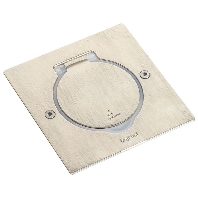

Puszka podłogowa też wybrana. Będzie to Legrand kwadratowy INOX
