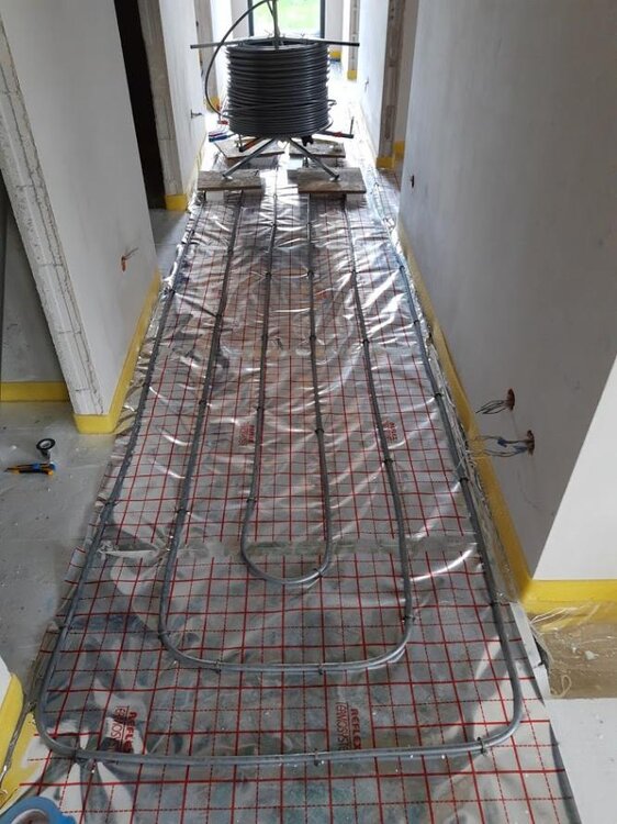

Podłogówka składana na rurach TECE SLQ 5S AL/PERT
Rodzielacz także TECE 10obwodowy
Folia Kotar 0,13
Taśma brzegowa także Kotar 8/15
Na wtorek mają być wylewki, była już firma na kontroli wysokości i stwierdziła, że jest ładnie prosto i będzie ok. Dodatkowo wstawią dylatacje drzwi.

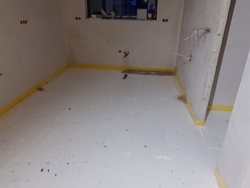

Dziś dokończyłem mocowanie taśm brzegowych oraz układanie styropianu na całej powierzchni domu:
Wszystkie kable idą pod styropianem, w kanałach, które docinałem. Większe przeszkody zasypane zostały piaskiem.

Podłogówka ułożona :) Zakończona o godzinie 1:30 we wtorek rano...
