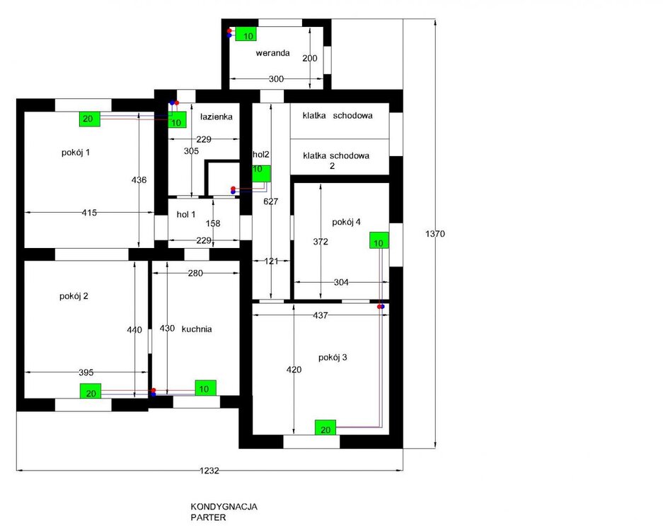

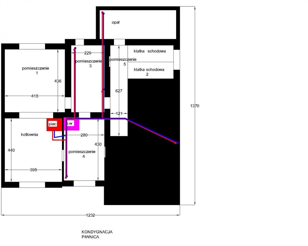

oliver1984 17.09.2019 16:09 Zgłoś naruszenie Udostępnij Napisano 17 Września 2019 Witam Państwa, Jestem tu nowy i od razu z "problemami" Chciałem zaczerpnąć porady bardziej doświadczonych w montazu co-cu osob odnośnie średnic rur do ogrzewania domu jednorodzinnego. A mianowicie, w chwili obecnej jestem na etapie wymiany pieca z zasypowego na eko-groszek. Nowy piec ma 30KW. Dom jest słabo ocieplony, starsze budownictwo ok 30 lat, dwie kondygnacje mieszkalne (250m2) + piwnica w ktorej jest kotłownia. Ogólnie dom jest podzielony na 3 duze piony + 1 mniejszy pion + jeden "indywidualnie" zasilany grzejnik. Grzejniki zakupione calidor o mocy pojedyńczego żebra ok 116w. Moc na poszczegolnych pionach rozkłada sie następująco: - pion1: 7,4 KW czyli 65 żeber, srednica pionu 22 rurka od pionu fi15 - pion2: 8 KW - 70 żeber, srednica pionu 22 rurka od pionu fi15 - pion3: 7,4 KW - 65 żeber, srednica pionu 22 rurka od pionu fi15 - pion4: 3,4 KW - 30 żeber, srednica pionu 18 rurka od pionu fi15 osobny grzejnik 1,1KW 10 żeber srednica rurki fi15 Zastanawiam sie czy dobrze dobrałem przekroje rur do mocy która musi być przepchnieta przez piony. Może ktoś ma jakieś uwagi, spostrzeżenia. W piwnicy rury rozprowadzajace od pieca fi28, wysokość pionów około 4 metrów. I jeszcze jedna uwaga...najwieksze z grzejników maja po 25 żeber. Oczywiscie wszystko oparte o nomogramy. Ale może coś robie źle będą dwie pompy Cytuj Odnośnik do komentarza https://forum.murator.pl/topic/249564-jakie-srednice-rur-miedzianych-na-instalacje-co/ Udostępnij na innych stronach Więcej opcji udostępniania

oliver1984 18.09.2019 13:02 Autor Zgłoś naruszenie Udostępnij Napisano 18 Września 2019 No sporo (4.2m2), ale nie wiadomo jaka rzeczywista jest ta moc Cytuj Odnośnik do komentarza https://forum.murator.pl/topic/249564-jakie-srednice-rur-miedzianych-na-instalacje-co/#findComment-7717656 Udostępnij na innych stronach Więcej opcji udostępniania
