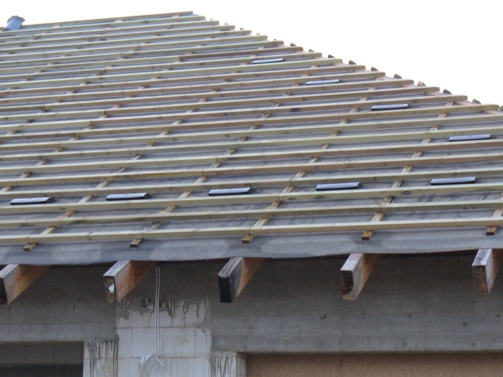

western 23.09.2019 15:35 Zgłoś naruszenie Udostępnij Napisano 23 Września 2019 (edytowane) Cześć, Budowany dom ma dach dwuspadowy, deskowany, kryty papą i dachówką, oparty na gotowych wiązarach. Wiązary wystawały 22cm poza lico muru tak, żeby idealnie się schowały po dodaniu 20 cm styropianu (plus siatka, kleje). Ekipa ociepleniowa dojechała styropianem do samego deskowania uszczelniając to dodatkowo pianką. Moim zdaniem powinno być to wentylowane, zamierzam zresztą wełnę na poddaszu powiesić w taki sposób, żeby zostawić dystans 2-3 cm od deskowania. Czy ktoś ma jakąś wiedzę lub zdjęcia w jaki sposób można wentylować pod deskowaniem dach bez okapu? Dla dachów okapowych są kratki wentylacyjne, ale nie wiem jak wykonać to dla dachu, który okapu nie ma. Zdjęcie poglądowe: Tak to u mnie dzisiaj wygląda (w trakcie ocieplania) Edytowane 23 Września 2019 przez western Cytuj Odnośnik do komentarza https://forum.murator.pl/topic/249682-dach-bez-okapu-i-wentylacja/ Udostępnij na innych stronach Więcej opcji udostępniania
Andrzej Wilhelmi 28.09.2019 18:20 Zgłoś naruszenie Udostępnij Napisano 28 Września 2019 Można wejść specjalnymi kratkami spod pokrycia. Pozdrawiam. Cytuj Odnośnik do komentarza https://forum.murator.pl/topic/249682-dach-bez-okapu-i-wentylacja/#findComment-7720850 Udostępnij na innych stronach Więcej opcji udostępniania

Andrzej Wilhelmi 20.02.2022 10:07 Zgłoś naruszenie Udostępnij Napisano 20 Lutego 2022 Jak jest folia to żadne kratki nie są potrzebne i nie byłoby ich do czego mocować. Natomiast w przypadku sztywnego poszycia i papy stosuję element wentylacyjny jak w załączeniu oraz kilka przykładów jego zastosowania z moich realizacji. Pozdrawiam. Cytuj Odnośnik do komentarza https://forum.murator.pl/topic/249682-dach-bez-okapu-i-wentylacja/#findComment-7991523 Udostępnij na innych stronach Więcej opcji udostępniania
