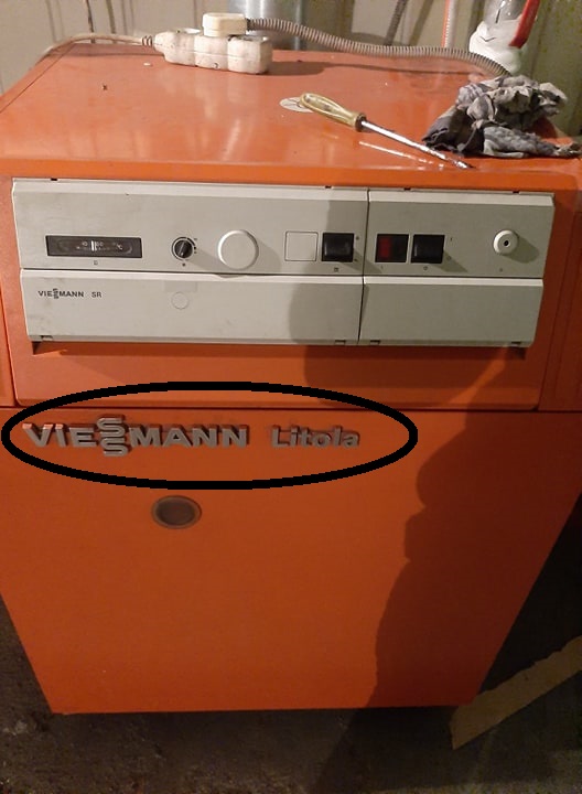

florom 26.09.2019 13:44 Zgłoś naruszenie Udostępnij Napisano 26 Września 2019 Witam. Kilkanaście lat temu zakupiłem kocioł LItola. Taka fajna pomarańczowa kostka . Pracował 2-3 lata, aż ceny gazu poszły w górę i przestało to być opłacalne. Teraz sytuacja się zmieniła i ogrzewanie miałowo/węglowe jest droższe od gazu, dlatego w poprzednim sezonie postanowiłem odpalić piec. Przeczyszczono, przedmuchano odpalił za pierwszym razem po kilkunastu latach stania. Cenowo poprzedni rok wyszedł ok wiec i w tym roku będzie pracował. Ale chodzi mi o coś innego. Nie mogę znaleźć nigdzie instrukcji do tego pieca, a konkretnie jak ewentualnie podłączyć (i czy się da) pokojowy regulator temperatury. Bo bieganie piwnica i z powrotem podkręcanie czy zmniejszanie temperatury na kotle czy kręcenie zaworami na grzejnikach nawet jak są termostatyczne jest kłopotliwe. Zwłaszcza ze takowy regulator mam i wisi na ścianie. Do pieca idzie od niego kabel elektryczny, bo nie jest on radiowy. Aktualnie podłączyłem go do pompy. ale jest to rozwiązanie zapewne nieeleganckie no i nie działa jak powinno. Tzn trochę działa. Grzejniki na piętrze są zimne jak regulator wyłączy pompę. Na parterze niektóre są ciepłe, bo jednak trochę idzie grawitacyjnie. No i po co w sumie kocioł ma utrzymywać temperaturę stale w sobie jak nie jest to potrzebne. Dlatego mam pytanie. Da rade takowy czujnik podłączyć do litoli? Jeśli tak może mi ktoś podełsąć jak to zrobić? i w które miejsce go podpiąć by sterował kotłem a nie pompą? Nie znam dokładnie modelu, wiec wrzucę zdjęcie Cytuj Odnośnik do komentarza https://forum.murator.pl/topic/249772-litola-a-sterowanie-pokojowym-regulatorem-temperatury/ Udostępnij na innych stronach Więcej opcji udostępniania

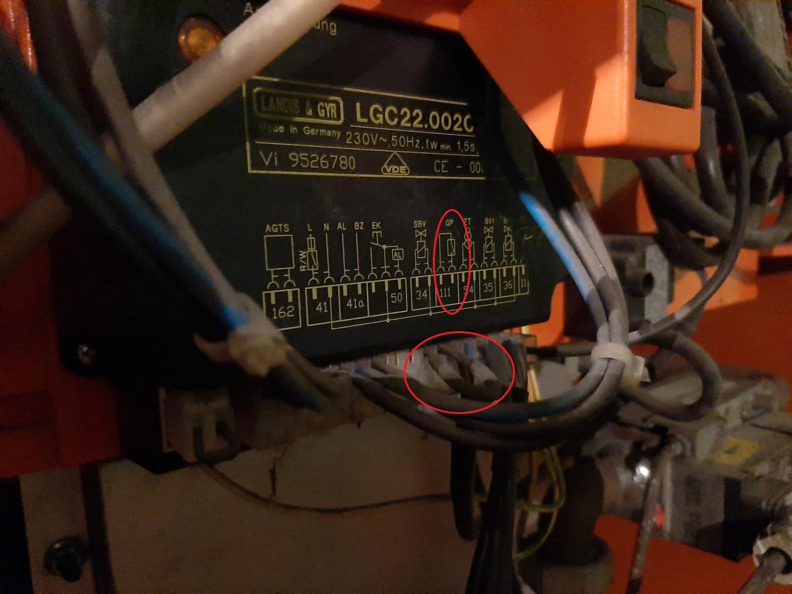

florom 28.09.2019 09:02 Autor Zgłoś naruszenie Udostępnij Napisano 28 Września 2019 Ok. To może ktokolwiek, kto się zna by pomógł. Zrobiłem zdjęcie "kostki" W jednym miejscu zrobiona jest "zworka". Czy może to tu należy wpięć regulator temperatury? Bo działa on jako wyłącznik o ile dobrze się orientuję. Nad tym jest ten symbol, który chyba oznacza również wyłącznik? Dziękuje za pomoc. Cytuj Odnośnik do komentarza https://forum.murator.pl/topic/249772-litola-a-sterowanie-pokojowym-regulatorem-temperatury/#findComment-7720730 Udostępnij na innych stronach Więcej opcji udostępniania
Konsultant Viessmann 03.10.2019 21:39 Zgłoś naruszenie Udostępnij Napisano 3 Października 2019 najmocniej przepraszam za młodego kolegę. Oczywiście Litola to nasz kocioł. Komplet dokumentacji zarówno do kotła Litola jak i zamonotanego w nim regulatora SR można znaleźć na naszej stronie internetowej http://www.viessmann.pl w zakładce dokumentacje techniczne, bezpośredni link: http://www.viessmann.com/web/poland/pdf-90.nsf/public do tego regulatora niema możliwości podpięcia sterownika pomieszczenia. Cytuj Odnośnik do komentarza https://forum.murator.pl/topic/249772-litola-a-sterowanie-pokojowym-regulatorem-temperatury/#findComment-7722931 Udostępnij na innych stronach Więcej opcji udostępniania
