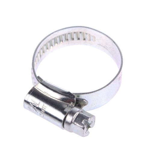

Sprzedawca w sklepie z armaturą odradzał takie rozwiązanie i zalecał syfon bo można na wąż założyć jeszcze dodatkową metalową opaskę zaciskową:
https://d.allegroimg.com/s512/06aa80/36109aa142a382c872a1d033987d/Opaski-zaciskowe-slimakowe-wszystkie-rozmiary
Sprzedawca twierdzi że z uszczelki redukcyjnej wąż może wypaść. Raczej trudno mi w to uwierzyć, ale wolę nie musieć wymieniać drewnianej podłogi jeśli tak by się zdarzyło.
