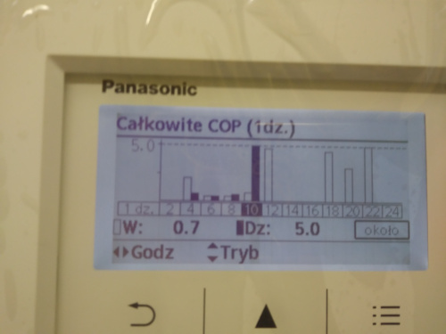

karola.k 22.10.2019 07:51 Zgłoś naruszenie Udostępnij Napisano 22 Października 2019 Mam pytanie na szybko, może ktoś mógłby doradzić. Tydzień temu zamontowana została u nas pompa ciepła Panasonic Aquarea 7kW, mamy dom termomodernizowany aktualnie, 90% grzejniki, 10% podłogowka. Cop od tamtego czasu codzinnie był 3.5-6. Dzisiaj rano mąż sprawdza jak w było w nocy, ile kw wzięła itd i cop wyszedł 0.5 Dzwonilismy do monterów, maja dzwonić do producenta, bo nigdy się z czymś takim nie spotkali. Wody u układzie nie ubyło, sprawdziliśmy. Cytuj Odnośnik do komentarza https://forum.murator.pl/topic/250335-pompa-ciep%C5%82a-pw-cop-poni%C5%BCej-1/ Udostępnij na innych stronach Więcej opcji udostępniania

karola.k 22.10.2019 08:04 Autor Zgłoś naruszenie Udostępnij Napisano 22 Października 2019 Nie ma? Mamy na wskaźniku pobrane 3.8kW, wyprodukowane 2.0kW, cop podane 0.5.To jaki to cop? Cytuj Odnośnik do komentarza https://forum.murator.pl/topic/250335-pompa-ciep%C5%82a-pw-cop-poni%C5%BCej-1/#findComment-7728846 Udostępnij na innych stronach Więcej opcji udostępniania

karola.k 22.10.2019 12:37 Autor Zgłoś naruszenie Udostępnij Napisano 22 Października 2019 "COP" 0.4-0.7 był dzisiaj od 6 do 10. O 12 dodzwoniliśmy się do Panasonica, kazali wyłączyć i włączyć pompe i od razu "cop" 5.19. Co do parametrów to:-nie mamy jeszcze harmonogramu pracy-ilość wł/wył 79-całkowity czas działania 47h-czas działania grzałki 0h Pompe mamy uruchomioną od zeszłego wtorku, godz 21. Cytuj Odnośnik do komentarza https://forum.murator.pl/topic/250335-pompa-ciep%C5%82a-pw-cop-poni%C5%BCej-1/#findComment-7728933 Udostępnij na innych stronach Więcej opcji udostępniania
karola.k 23.10.2019 09:27 Autor Zgłoś naruszenie Udostępnij Napisano 23 Października 2019 Dzisiaj praktycznie znowu to samo: Od 4 do 10 cop 0.4-0.7, od 10 nagle cop 5 Sprężarka praca 54h Wł/wył 89 cykle. Cytuj Odnośnik do komentarza https://forum.murator.pl/topic/250335-pompa-ciep%C5%82a-pw-cop-poni%C5%BCej-1/#findComment-7729237 Udostępnij na innych stronach Więcej opcji udostępniania

karola.k 24.10.2019 10:29 Autor Zgłoś naruszenie Udostępnij Napisano 24 Października 2019 Temp dla której pompa się włącza mamy narazie ustawioną 15. Ale pompa i tak często pokazuje temp zewn 16 i się już włącza -_- Mąż się uparł na jeszcze jeden dzień z termostatami i wyższą temp na pompie (46°) i dzisiaj w nocy taka sytuacja: Cop (specjalnie tylko dla ogrzewania dałam) raz 0.5, raz 6 O.o Zastanawiamy się czy przyczyną nie jest fakt, że mieszkamy nad stawami i mamy nad ranem często mgły. Czy przez dużą wilgotność powietrza pompa np nie włącza odszraniania i po chwili dopiero odszranianie - stąd dużą ilość włączen sprężarki...? Cytuj Odnośnik do komentarza https://forum.murator.pl/topic/250335-pompa-ciep%C5%82a-pw-cop-poni%C5%BCej-1/#findComment-7729692 Udostępnij na innych stronach Więcej opcji udostępniania
codix 24.10.2019 12:07 Zgłoś naruszenie Udostępnij Napisano 24 Października 2019 (edytowane) Przecież dzisiaj cop macie dobry gdzie tam cop 0,5 ? Te male biale slupki sa z wczorajszego dnia. Szronic sie moze ale w ujemnych temperaturach no moze jezzcze do plus 2st ale chyba tak nisko jeszcze nie macie w nocy. No a mial byc monter i co go nie bylo poco próbujecie na wlasna rękę ja usparawnic jak nie za bardzo sie znacie . Macie gwarancje dzwinic po montera niech kombinuje. Sytuacja taka nie powinna miec miejsca. A jakie wartosci dla tych samych okresów kiedy jest cop=05pokazuje w wyprodukowanej energi i w pobranej energi??? To wyglada jakby mial dane z pobranej energi a cieplonierz zle zliczal energie wyprodukowana Edytowane 24 Października 2019 przez codix Cytuj Odnośnik do komentarza https://forum.murator.pl/topic/250335-pompa-ciep%C5%82a-pw-cop-poni%C5%BCej-1/#findComment-7729755 Udostępnij na innych stronach Więcej opcji udostępniania
karola.k 24.10.2019 13:00 Autor Zgłoś naruszenie Udostępnij Napisano 24 Października 2019 Czyli W to jest wczoraj, a Dz to jest dzisiaj?! Bo w instrukcji nic o tym nie pisze, a wg Panasonica W to pierwsza godzina, a Dz to druga Tak nam wczoraj przedwczoraj tłumaczyli, że jak jest 2 to pierwsza biała kreska to 2-3, a druga ciemna kreska to 3-4... Wczoraj był facet, który się zna na montażu, nie pompie podobno. Sprawdził tylko czy gaz nie uciekł, a szef, który się zna ma być dopiero w poniedziałek :/ Cytuj Odnośnik do komentarza https://forum.murator.pl/topic/250335-pompa-ciep%C5%82a-pw-cop-poni%C5%BCej-1/#findComment-7729775 Udostępnij na innych stronach Więcej opcji udostępniania
karola.k 24.10.2019 13:07 Autor Zgłoś naruszenie Udostępnij Napisano 24 Października 2019 Dokładne dane dla np 6 (W):Produkcja ciepła 0.6kWhCałkowity pobór energii 1.4kWhCOP 0.4 Jedyne co od wczoraj się zmieniło to to, że właśnie szef, który ma być w poniedziałek kazał włączyć i wyłączyć ją całkiem z prądu, żeby się zresetowała... Cytuj Odnośnik do komentarza https://forum.murator.pl/topic/250335-pompa-ciep%C5%82a-pw-cop-poni%C5%BCej-1/#findComment-7729780 Udostępnij na innych stronach Więcej opcji udostępniania
codix 24.10.2019 14:26 Zgłoś naruszenie Udostępnij Napisano 24 Października 2019 No to Ci sie trafili fachowcy jeden sie zna na montazu jeden na pompie Komedia Szczerze współczuję. Czabylo zapytac w tym panasoniku jakim cudem jak patrzysz rano to masz kreski wieczorem ta pompa jak jasnowidz juz wie jaki cop bedzie wieczorem Cytuj Odnośnik do komentarza https://forum.murator.pl/topic/250335-pompa-ciep%C5%82a-pw-cop-poni%C5%BCej-1/#findComment-7729805 Udostępnij na innych stronach Więcej opcji udostępniania
