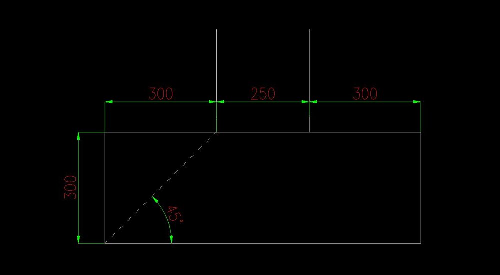

jajmar 28.10.2019 16:55 Zgłoś naruszenie Udostępnij Napisano 28 Października 2019 ale dlaczego przy szerokości ławy 85 cm tylko 35 cm zbrojenia - trochę to zastanawiające, czy coś takiego w ogóle mam sens. Teoretycznie ma to sens. Odnośnik do komentarza https://forum.murator.pl/topic/250453-%C5%82awy-fundamentowe-dziwne-wymiary/#findComment-7731068 Udostępnij na innych stronach Więcej opcji udostępniania
d7d 28.10.2019 17:05 Zgłoś naruszenie Udostępnij Napisano 28 Października 2019 Teoretycznie ma to sens. Masz rację a Autor chyba miał na myśli szerokość strzemion a nie zbrojenie poprzeczne ławy. Odnośnik do komentarza https://forum.murator.pl/topic/250453-%C5%82awy-fundamentowe-dziwne-wymiary/#findComment-7731073 Udostępnij na innych stronach Więcej opcji udostępniania
d7d 28.10.2019 17:09 Zgłoś naruszenie Udostępnij Napisano 28 Października 2019 @d7d - wykop zrobiony od poziomu terenu; ławy jeśli dobrze pamiętam na 2,2m. Ale wykop robiony dawno temu, więc robiony był na czuja, żeby tylko wiedzieć czy woda nie pojawi się przykładowo na głębokości pół metra.. @Jaro106 - faktycznie, może ze względu na brak rozeznania gruntu wolą się zabezpieczyć i zrobić szersze ławy, 1. Nie masz rozpoznanego podłoża w poziomie posadowienia fundamentów. 2. Projektant nie tylko siebie zabezpiecza ale zabezpiecza interesy Inwestora. To Inwestor oszczędza 1.000 PLN na badania a chce żeby to Projektant brał na siebie bezpieczeństwo posadowienia ?? Odnośnik do komentarza https://forum.murator.pl/topic/250453-%C5%82awy-fundamentowe-dziwne-wymiary/#findComment-7731075 Udostępnij na innych stronach Więcej opcji udostępniania
jajmar 28.10.2019 17:10 Zgłoś naruszenie Udostępnij Napisano 28 Października 2019 Masz rację a Autor chyba miał na myśli szerokość strzemion a nie zbrojenie poprzeczne ławy. Wiem, szkic powyżej dotyczy takiej "betonowej" ławy 45 stopni kąt rozchodzenia naprężeń w betonie. Przy zbrojeniu poprzecznym spokojnie można zrobić niższą lawę która będzie pracowała całą stopą. Odnośnik do komentarza https://forum.murator.pl/topic/250453-%C5%82awy-fundamentowe-dziwne-wymiary/#findComment-7731077 Udostępnij na innych stronach Więcej opcji udostępniania
