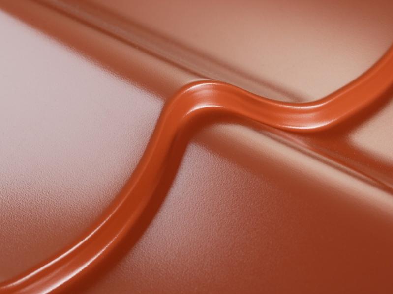

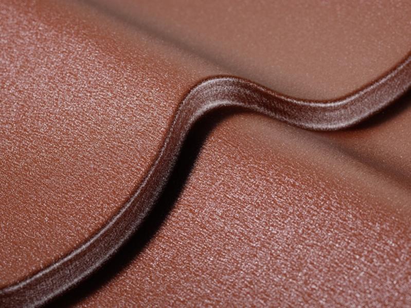

Metr kwadratowy blachodachówki waży ok. 4,7 kg.
Blachodachówki produkowane są z blach w gr. 0,50 mm.
Rdzeń stalowy jest pokrywany obustronnie warstwą cynku, warstwą pasywacyjną.
Następnie warstwa spodnia lakierem ochronnym a na wierzchu warstwą podkładową i lakierem dekoracyjnym.
Natomiast ciężar blachodachówki nie ma dużego wpływu na trwałość blachodachówki, gdyż od rodzaju powłoki zależy jej trwałość.
Polecamy powłoki PURMAX®, PURLAK® i PURMAT®.
