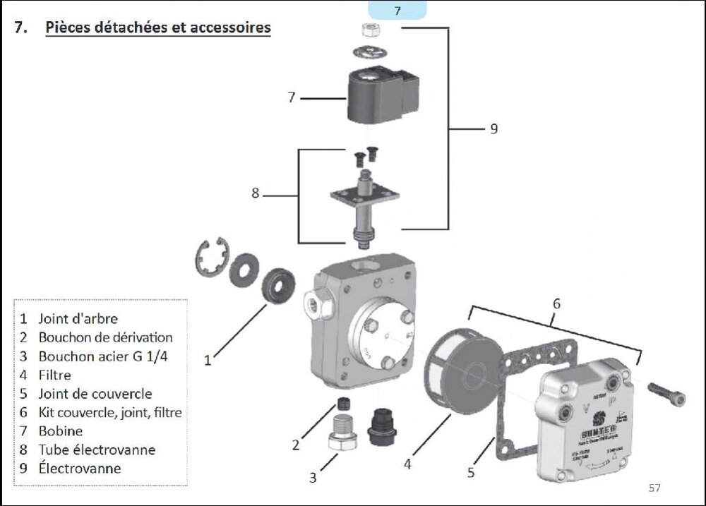

OldDiver 30.10.2019 12:39 Zgłoś naruszenie Udostępnij Napisano 30 Października 2019 Rozpoczął si e sezon grzewczy. Zauważyłem niewielki wyciek oleju pod kotłem. Po zdjęciu osłony kotła (deDietrich) okazało się że wilgotna jest pompa oleju. Jest to pompa Danfoss BFP 41 R3 071N0235. Po dokładniejszym oglądzie okazało się że podczas pracy pompy nieznacznie "poci" zaślepka otworu P (Pressure). Od razu i przyszło do głowy - wymienić uszczelkę. Czy ktoś ma wiedzę czy taka uszczelkę można tam wymienić, jaka to uszczelka i jak to zrobić. Googlowałem za jakimś schematem, częściami do tej pompy ale nic mi nie wyszło. Odnośnik do komentarza https://forum.murator.pl/topic/250504-kocio%C5%82-olejowy-problem-z-pomp%C4%85-oleju/ Udostępnij na innych stronach Więcej opcji udostępniania
CityMatic 30.10.2019 13:04 Zgłoś naruszenie Udostępnij Napisano 30 Października 2019 Wygląda na to że tam jest duża uszczelka Więcej tutaj z nr części http://www.suntec.fr/wp-content/uploads/2018/03/Manuel-Technique_FR_30-08-17.pdf Odnośnik do komentarza https://forum.murator.pl/topic/250504-kocio%C5%82-olejowy-problem-z-pomp%C4%85-oleju/#findComment-7731766 Udostępnij na innych stronach Więcej opcji udostępniania
OldDiver 30.10.2019 13:43 Autor Zgłoś naruszenie Udostępnij Napisano 30 Października 2019 Tak ta pompa wygląda. Chodzi o uszczelnienie pod "korkiem" P. Jest to wejście do pomiaru ciśnienia oleju. Odnośnik do komentarza https://forum.murator.pl/topic/250504-kocio%C5%82-olejowy-problem-z-pomp%C4%85-oleju/#findComment-7731785 Udostępnij na innych stronach Więcej opcji udostępniania
