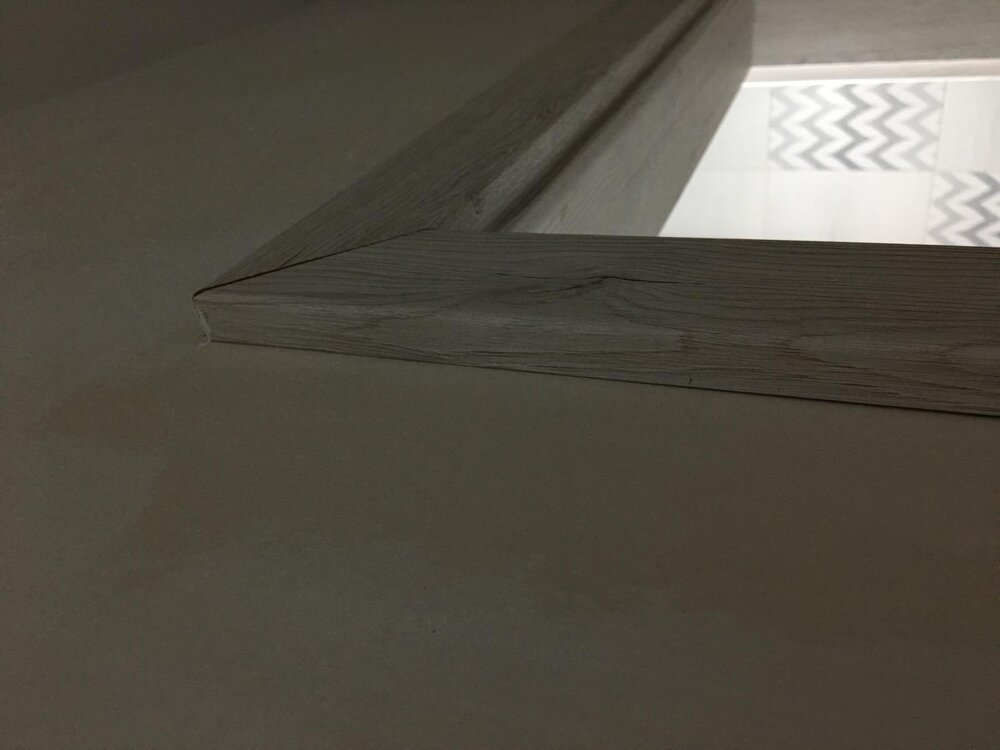

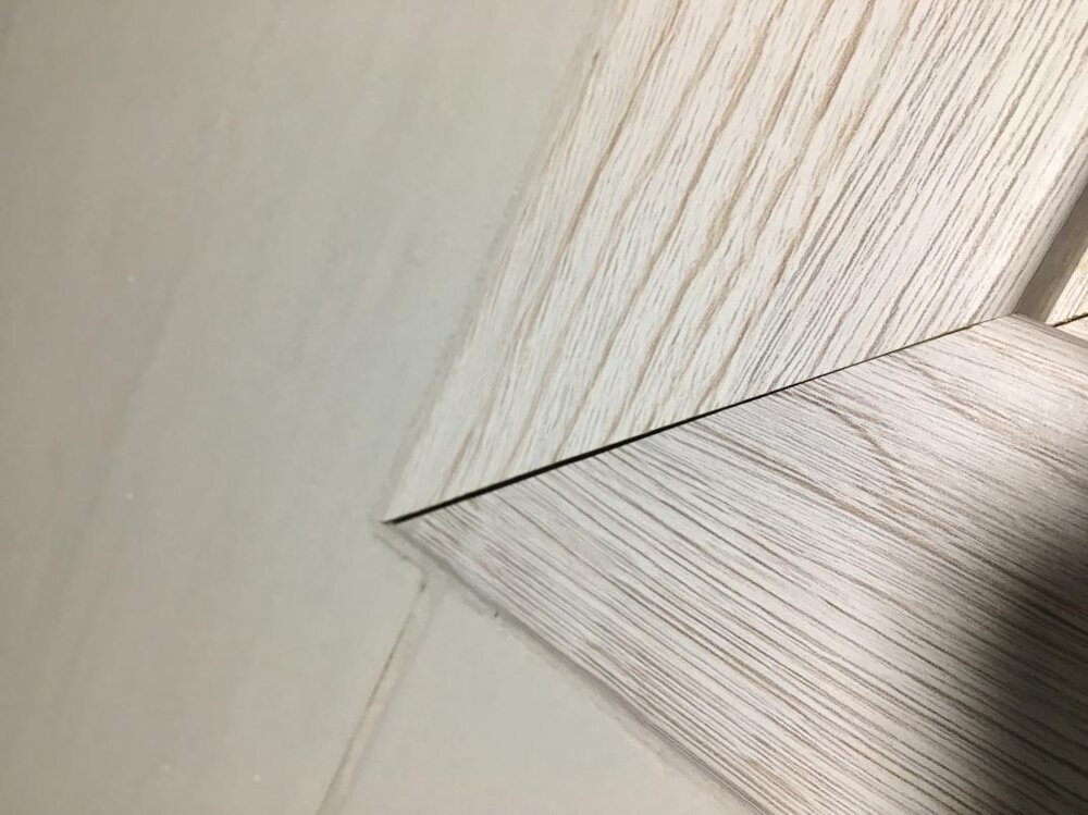

Krzaku91 12.11.2019 15:33 Zgłoś naruszenie Udostępnij Napisano 12 Listopada 2019 Dzień dobry, jestem nowy na forum Bardzo proszę o radę co zrobić z drzwiami, które mają problem jak na zdjęciach: Nie jestem fachowcem z góry proszę wybaczyć o złe nazewnictwo. Tak jak widać na zdjęciach chodzi o to, że drzwi po lewej stronie (strona gdzie mają się zamykać) odeszły od ściany około cm. Dodatkowo, czy drzwi są źle spasowane? Na koniec proszę o radę jak to najłatwiej, najszybciej i w miarę możliwości małym nakładem środków naprawić. Problem pojawił się ponieważ moja matula wynajęła ekipę ,,profesjonalistów'. Mama nie dostała ani faktury ani paragonu. Problemem jest to, że te drzwi były wstawiane około rok temu. Dodam, że remont dalej trwa w tym mieszkaniu (proszę nie osądzać) tak więc drzwi były ruszane z 20x. Po 3 rozmowach na temat poprawienia drzwi kontakt się urwał. Wykonawca niestety nie odbiera telefonu. --> to jest jedyny kontakt jaki posiadam do tego Pana ,,fachowca''. Z innych numerów jeszcze nie próbowałem. Jak mogę nakłonić tego Pana do powrotu i poprawienia swojej roboty? Jakieś sugestie? Dziękuje i pozdrawiam ! Cytuj Odnośnik do komentarza https://forum.murator.pl/topic/250744-problem-z-drzwiami-do-%C5%82azienki/ Udostępnij na innych stronach Więcej opcji udostępniania
finlandia 13.11.2019 21:09 Zgłoś naruszenie Udostępnij Napisano 13 Listopada 2019 Z tych zdjęć niewiele widać. Tzn. widać niedoróbki, ale nie można jednoznacznie stwierdzić, że wina leży po stronie wykonawcy. Być może na taki zakres prac się umówiliście. Być może ściany są tak krzywe, że to jedyny sensowny sposób montażu. Jak to naprawić? Tuba silikonu i / lub akrylu, 15 minut pracy i po sprawie. Cytuj Odnośnik do komentarza https://forum.murator.pl/topic/250744-problem-z-drzwiami-do-%C5%82azienki/#findComment-7737585 Udostępnij na innych stronach Więcej opcji udostępniania
CityMatic 13.11.2019 22:40 Zgłoś naruszenie Udostępnij Napisano 13 Listopada 2019 Ja też - a raczej nie piszesz nic o drzwiach, nie zamykają się? skrzypią lub same się otwierają?To co jest na zdjęciach to opaska maskujące ościeżnicę - zamontowana zapewne najlepiej jak mogli do krzywych ścian, więc co tu dużo pisać - wykończyć i po sprawie. Cytuj Odnośnik do komentarza https://forum.murator.pl/topic/250744-problem-z-drzwiami-do-%C5%82azienki/#findComment-7737638 Udostępnij na innych stronach Więcej opcji udostępniania
Krzaku91 16.11.2019 14:52 Autor Zgłoś naruszenie Udostępnij Napisano 16 Listopada 2019 Witajcie, drzwi nie zamykają się. Ścianę sami dorabiali od strony zawiasów (wiec jak krzywo dorobili to raczej nie mój problem?) żeby wstawić węższe drzwi. Tzn. Z 90 cm robili 70. Kafelki w łazience były przyklejane do wstawionych już drzwi. I jak widać, kafelki idą prosto. Problemem nie jest zlikwidowanie tej szpary (dzieki za opcje na likwidacje jej), tylko to, ze ,,odeszły” od kafelek w łazience i od ściany po drugiej stronie. Moje pytanie brzmi: jak najlepiej i najłatwiej umieścić te drzwi spowrotem w pierwotnym miejscu i czy przykręcić je do ściany (dziury wiercone będą pod uszczelka). Czy dobrze kombinuje z tym przykręceniem? Dzieki za pomoc! Cytuj Odnośnik do komentarza https://forum.murator.pl/topic/250744-problem-z-drzwiami-do-%C5%82azienki/#findComment-7738784 Udostępnij na innych stronach Więcej opcji udostępniania
finlandia 16.11.2019 21:07 Zgłoś naruszenie Udostępnij Napisano 16 Listopada 2019 Przykręcwnie tak, ale ja bardzo wątpię by one "odeszły". Zakładam inne przyczyny takiego wyglądu. Cytuj Odnośnik do komentarza https://forum.murator.pl/topic/250744-problem-z-drzwiami-do-%C5%82azienki/#findComment-7738967 Udostępnij na innych stronach Więcej opcji udostępniania
theme 19.11.2019 15:43 Zgłoś naruszenie Udostępnij Napisano 19 Listopada 2019 Jak ościeżnica sama odchodzi od ściany to można dojść do wniosków, że ktoś je źle zamontował. Sama pianka trzyma na tyle mocno, że ciężko jest ręcznie wyrwać ościeżnicę z muru. Przykręcenie pod uszczelką to dobra droga, ale moim zdaniem powinien robić to montażysta. Pytanie czy ościeżnica trzyma piony i kąty wszędzie. No i pytanie zasadnicze - co było w umowie na montaż drzwi? Cytuj Odnośnik do komentarza https://forum.murator.pl/topic/250744-problem-z-drzwiami-do-%C5%82azienki/#findComment-7740305 Udostępnij na innych stronach Więcej opcji udostępniania
