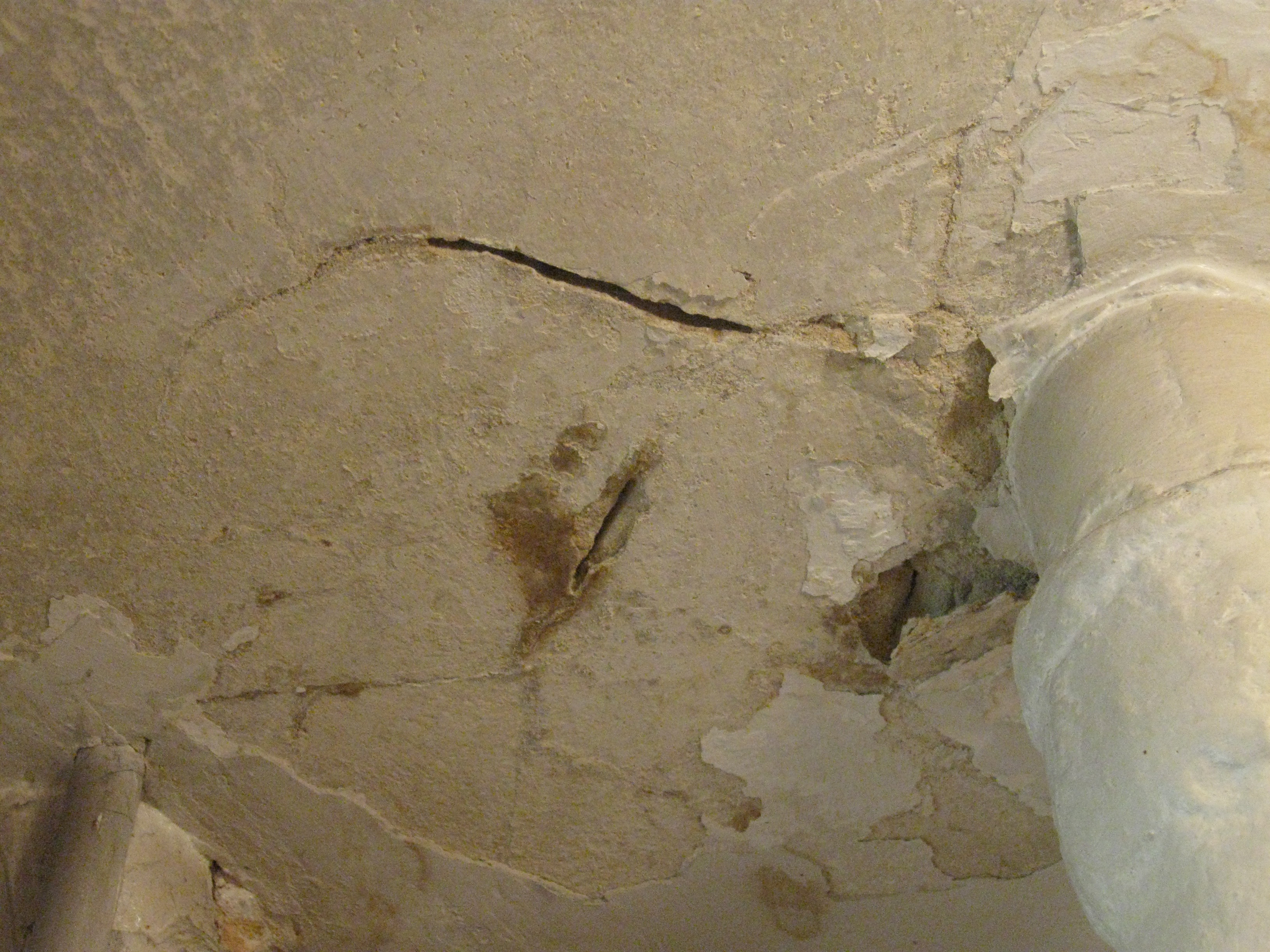

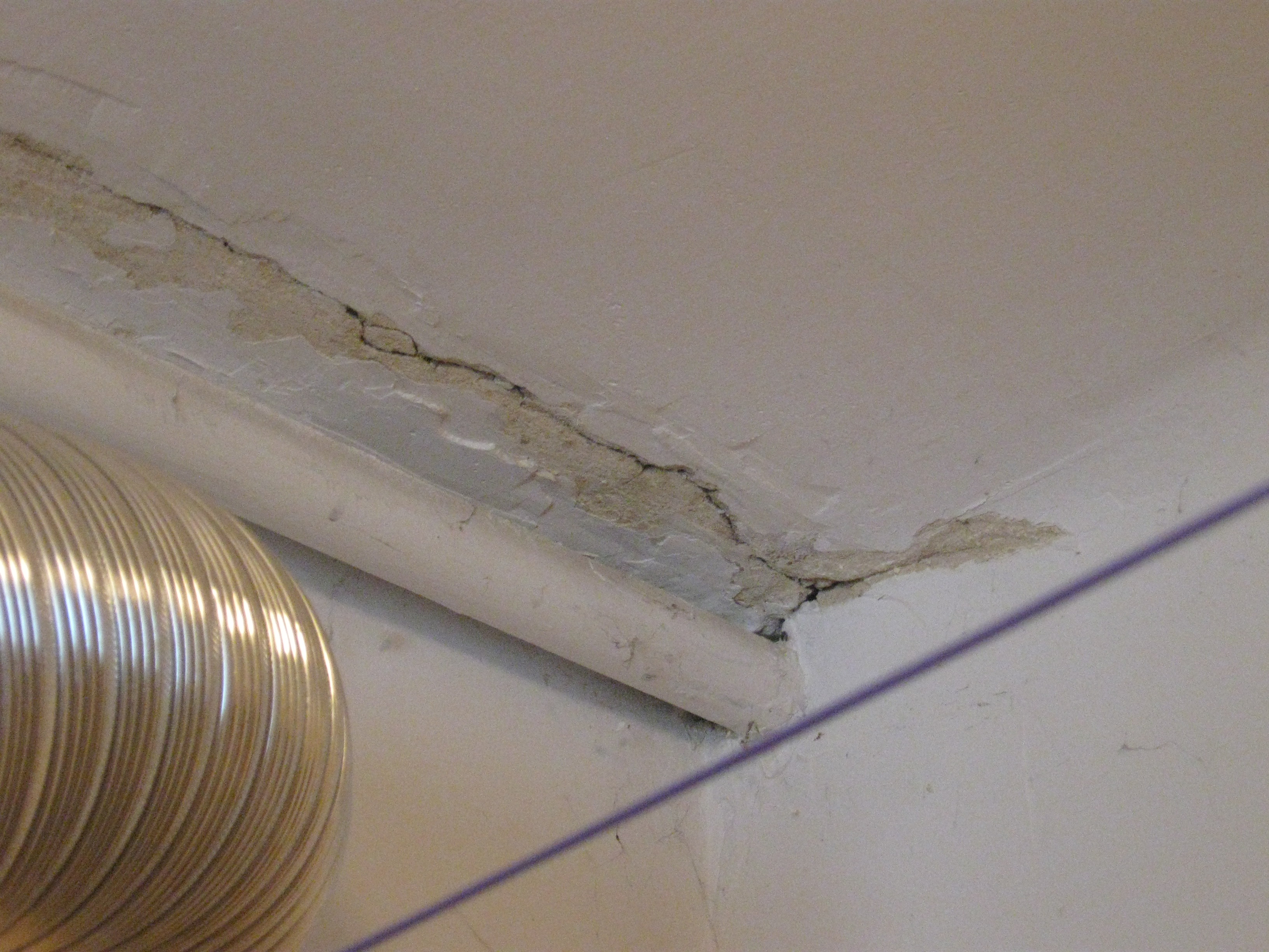

1) Kilka lat temu mieszkanie nade mną zostało sprzedane i nowy właściciel zaczął robić remont, podczas którego odbywało się bardzo mocne kucie (według mnie kuto posadzkę). W pewnym momencie w wyniku tego kucia w łazience odpadł mi fragment gipsowej izolacji na łączeniu rur kanalizacyjnych pod sufitem (nie wiem jak to się dokładnie nazywa, ale myślę, że to zdjęcie wyjaśni, co odpadło: http://rafa.eu.org/share/strop-0/IMG_0408.JPG ). Równocześnie wtedy odpadł mi niewielki fragment farby z sufitu w pokoju (tu niestety nie mam zdjęcia). To wszystko stwierdziłem wieczorem po przyjściu z pracy. Próbowałem się wtedy skontaktować z właścicielem lokalu nade mną, niestety przez dłuższy czas nie mogłem tam nikogo zastać. Gdy chyba po kilku tygodniach (? - nie pamiętam już dokładnie) udało mi się wreszcie kogoś tam zastać, pan ten stwierdził, że on dopiero co kupił to mieszkanie, a remont robił poprzedni właściciel i on nic na ten temat nie wie.

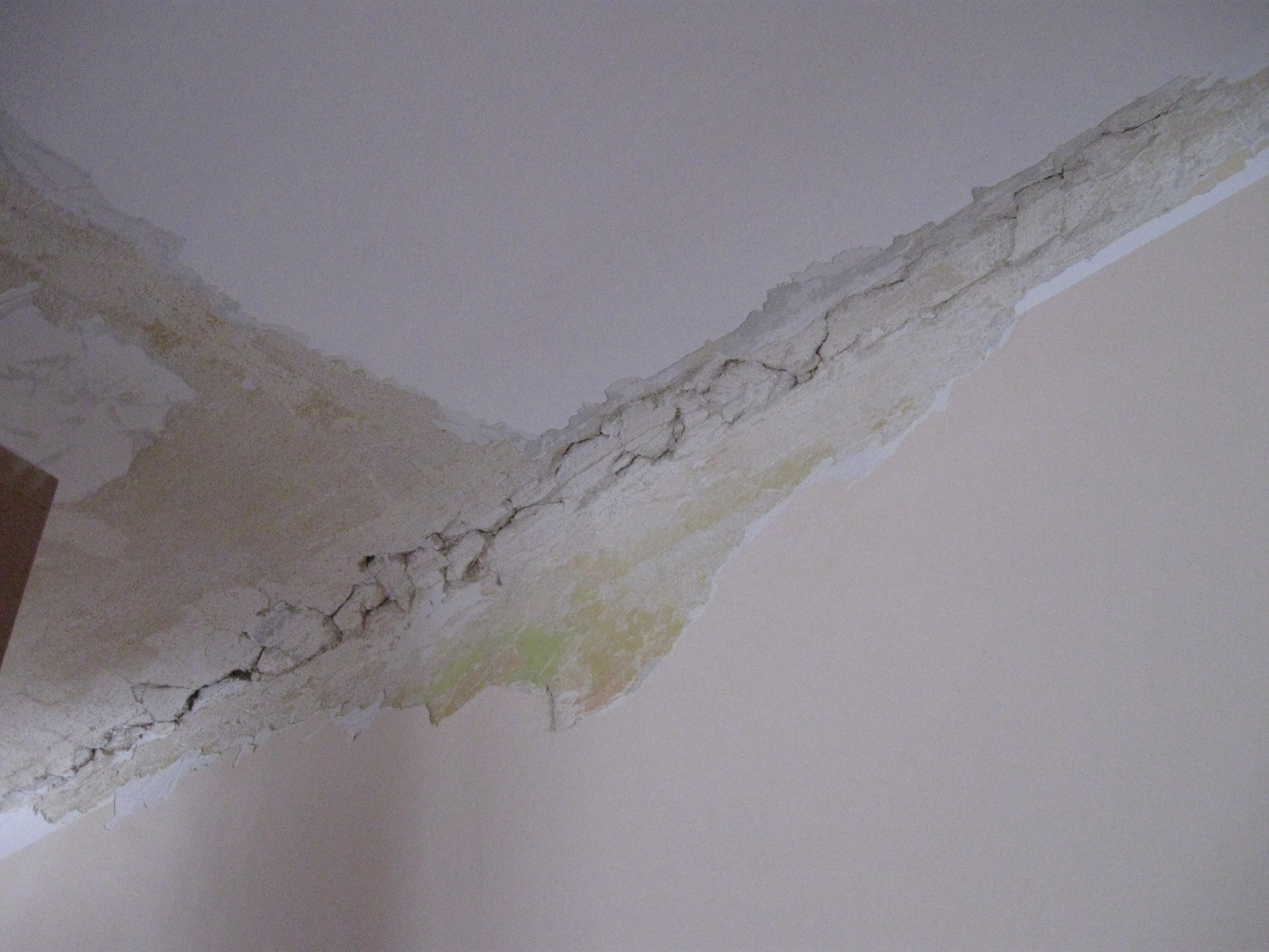

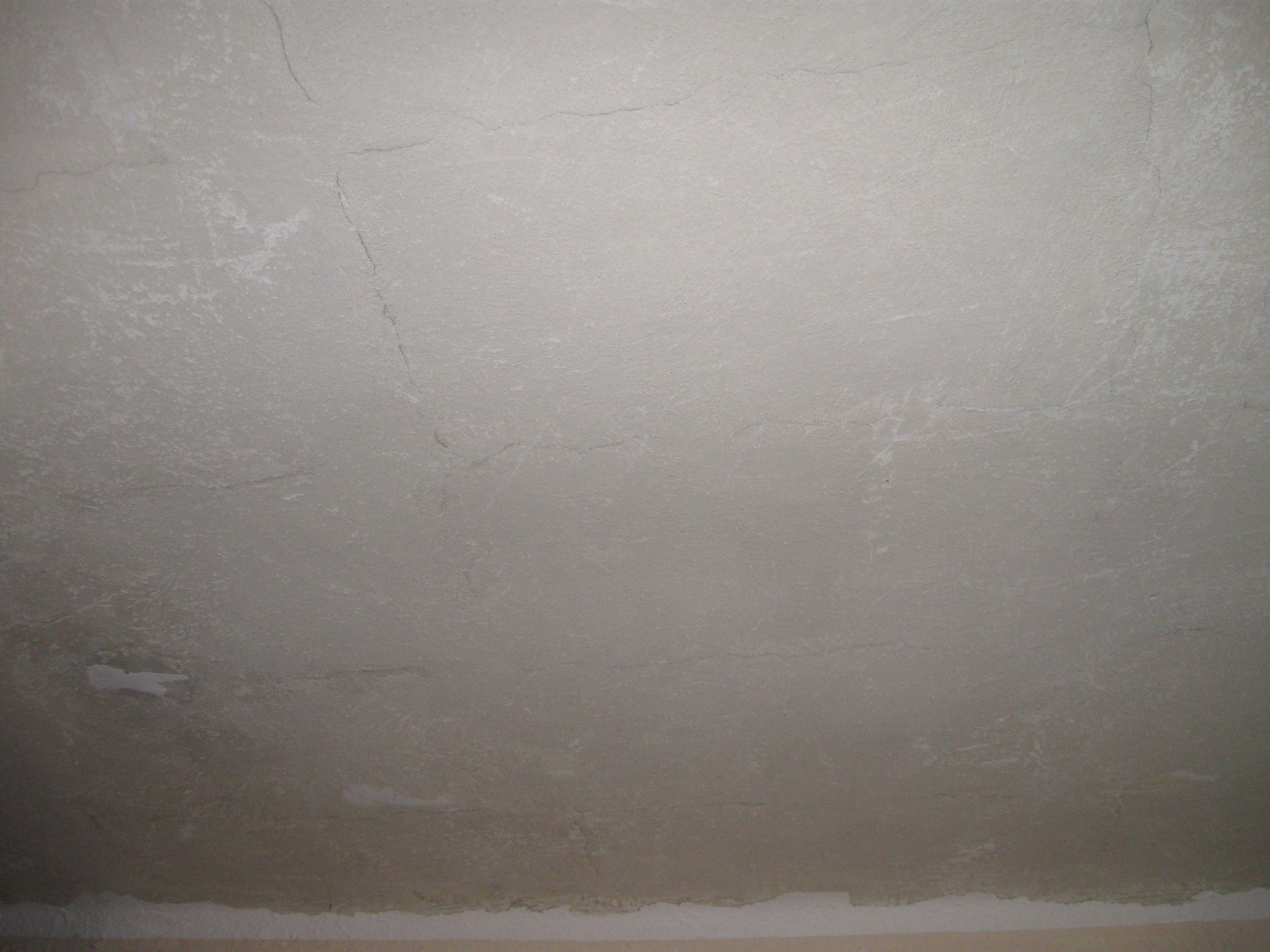

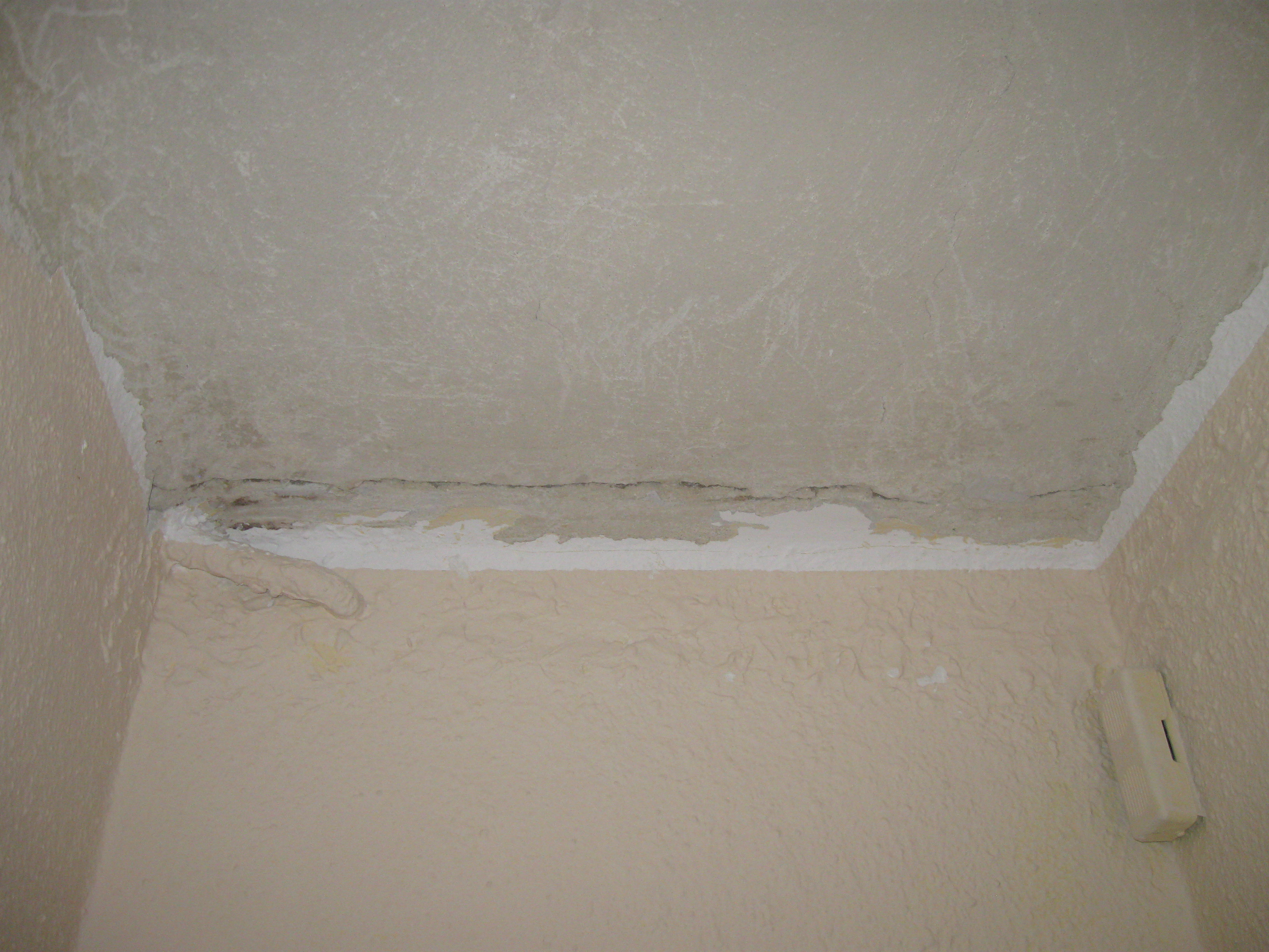

5) W tym roku w końcu zamierzałem zrobić remont kuchni i łazienki. Podczas przygotowań jednak zwrócono mi uwagę na te pęknięcia - m.in. to widoczne na pierwszym zdjęciu. Odskrobaliśmy warstwę farby w miejscu pęknięć i okazało się, że pod spodem są znacznie szersze pęknięcia stropu. Widać je np. tutaj: http://rafa.eu.org/share/strop/IMG_1172.JPG , a to jest dalsza część tego pęknięcia: http://rafa.eu.org/share/strop/IMG_1170.JPG . Pęknięcia są również po przeciwległej stronie łazienki: http://rafa.eu.org/share/strop/IMG_1173.JPG , http://rafa.eu.org/share/strop/IMG_1174.JPG . W jednym miejscu jest również bardzo głębokie pęknięcie, można było tam włożyć nóż na głębokość 5 cm: http://rafa.eu.org/share/strop/IMG_1165.JPG .

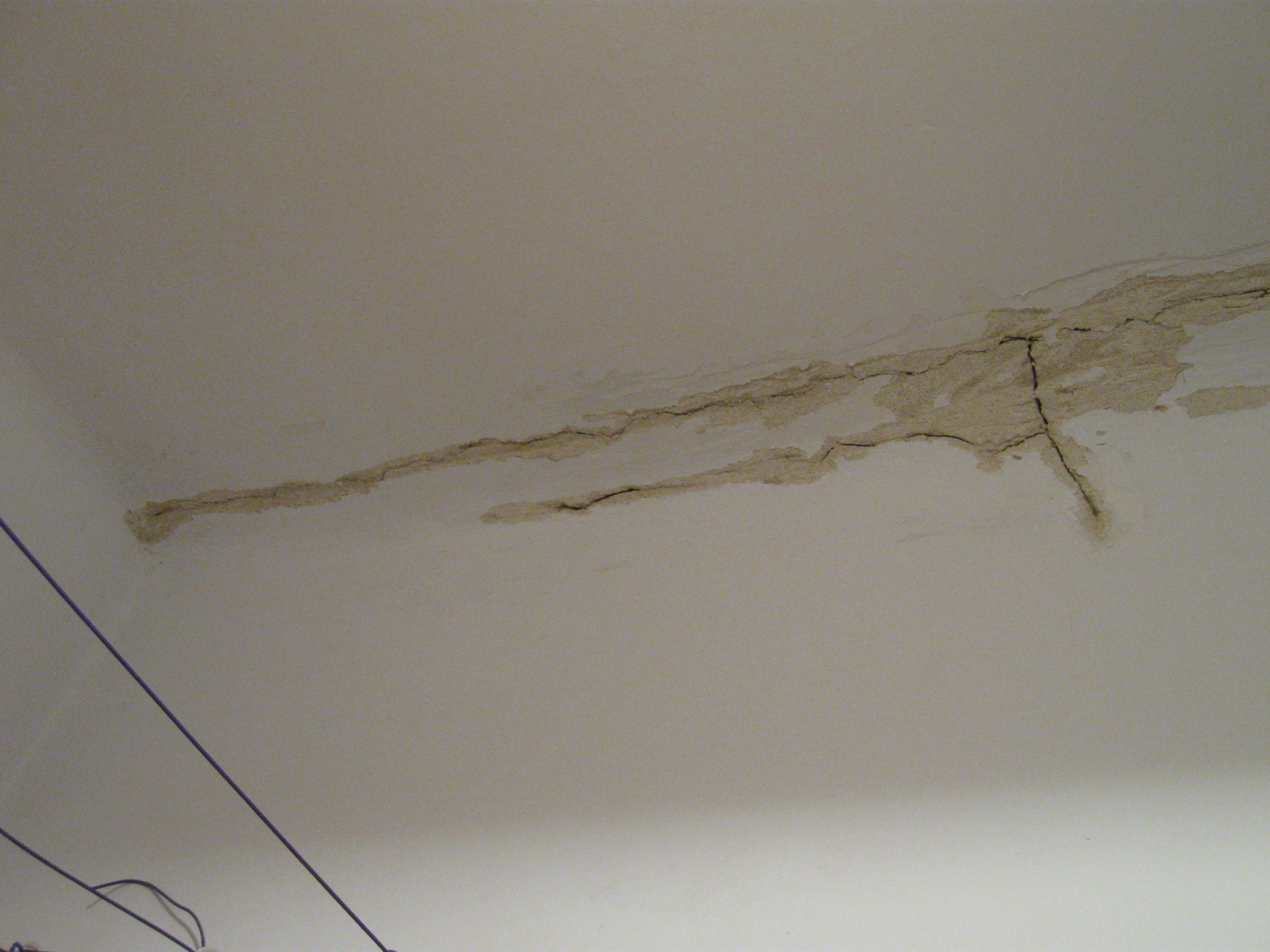

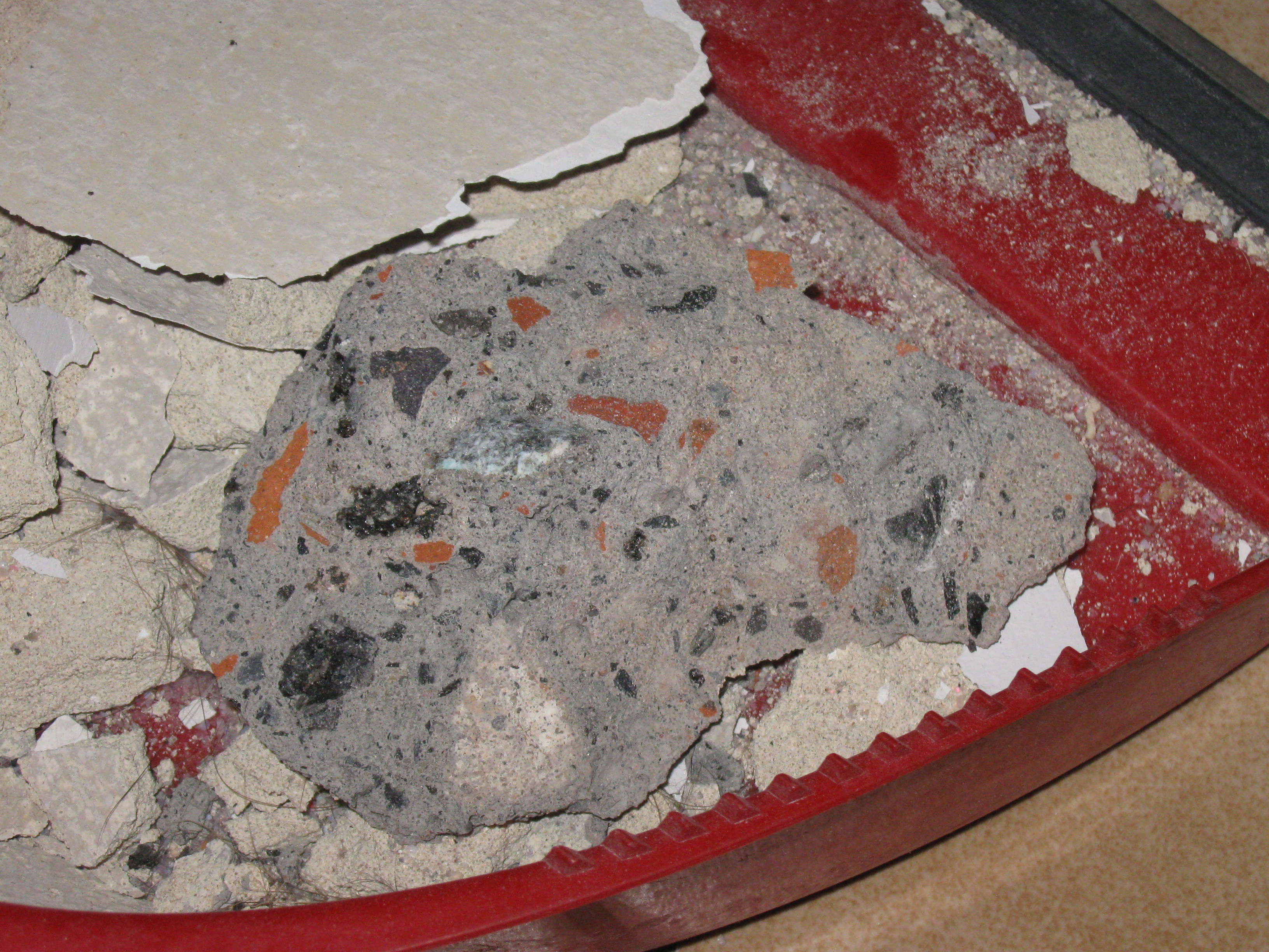

6) Zaledwie kilka dni później w łazience odpadł wraz z tynkiem dolny fragment stropu: http://rafa.eu.org/share/strop2/IMG_1193.JPG - a tu zdjęcie samego odpadniętego fragmentu: http://rafa.eu.org/share/strop2/IMG_1196.JPG . Ta sytuacja, w połączeniu z kolejną próbą zignorowania zgłoszenia przez spółdzielnię, skłoniła mnie do zgłoszenia sprawy do nadzoru budowlanego.

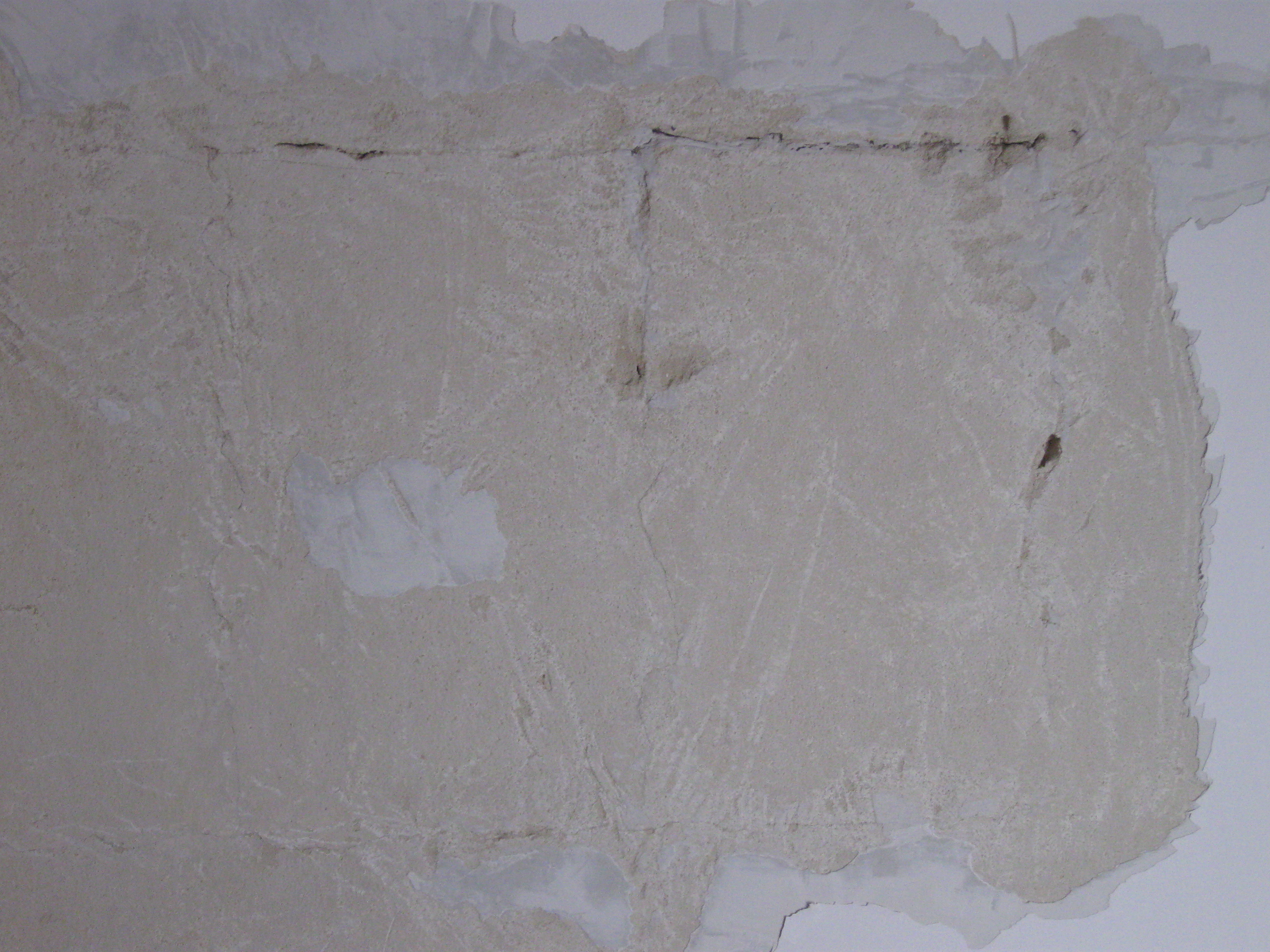

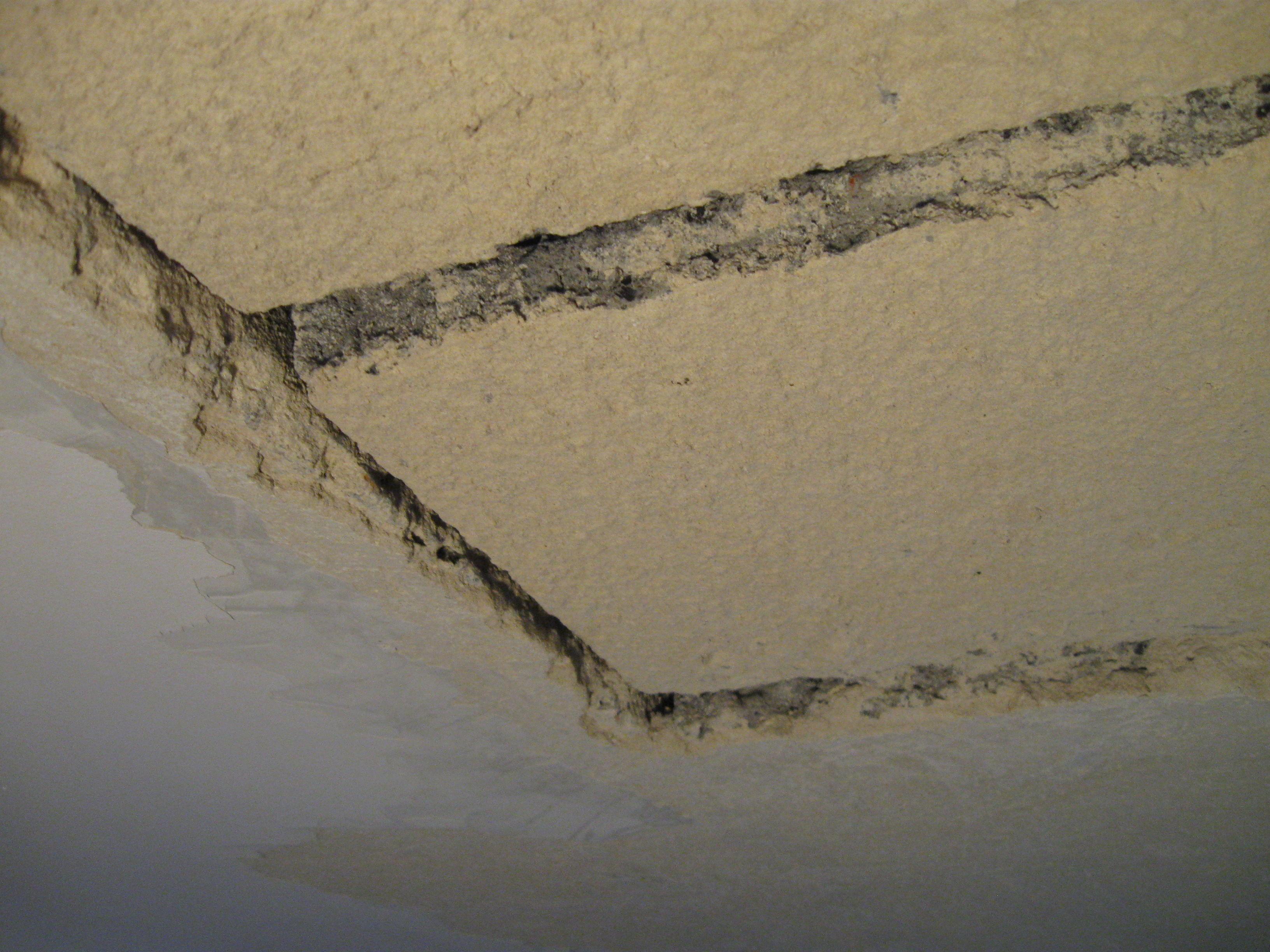

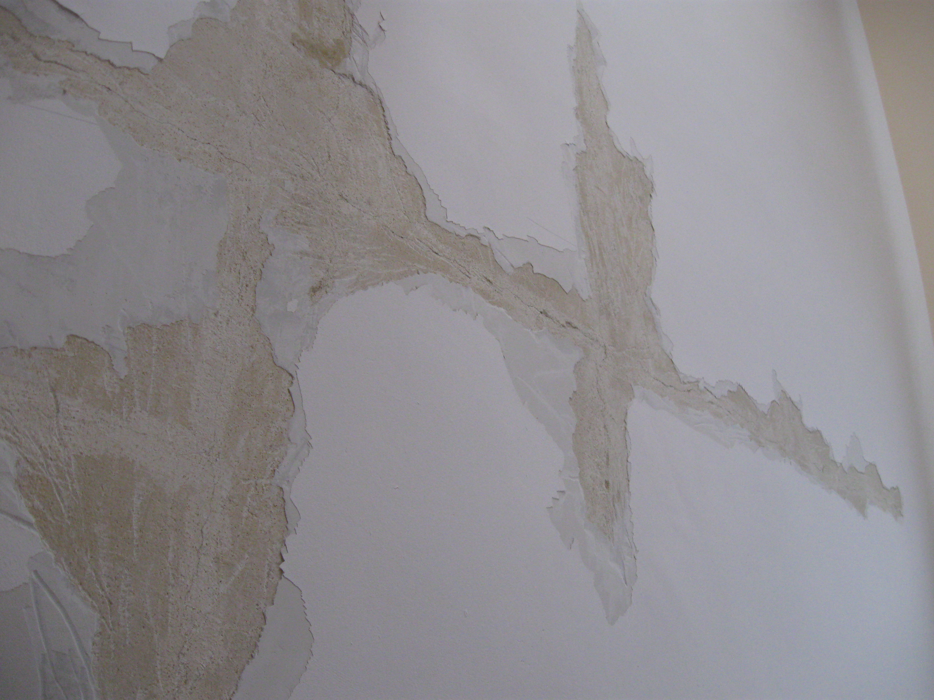

7) W międzyczasie podjęliśmy trudną decyzję, aby zniszczyć wymalowany rok temu sufit w pokoju i przedpokoju i zdrapać farbę w miejscach, gdzie były poprzednio pęknięcia, które zostały podklejone taśmą malarską. Odsłoniła się cała siatka pęknięć na suficie: http://rafa.eu.org/share/strop3/IMG_1276.JPG , w tym poprzeczne pęknięcie biegnące przez cały pokój - nie w miejscu, gdzie u góry jest postawiona ścianka działowa, ale niedaleko od niego: http://rafa.eu.org/share/strop3/IMG_1277.JPG . Wręcz fatalnie - na moje oko laika - wygląda popękany fragment na łączeniu sufitu i ściany: http://rafa.eu.org/share/strop3/IMG_1278.JPG (choć może są to tylko pęknięcia tynku?).

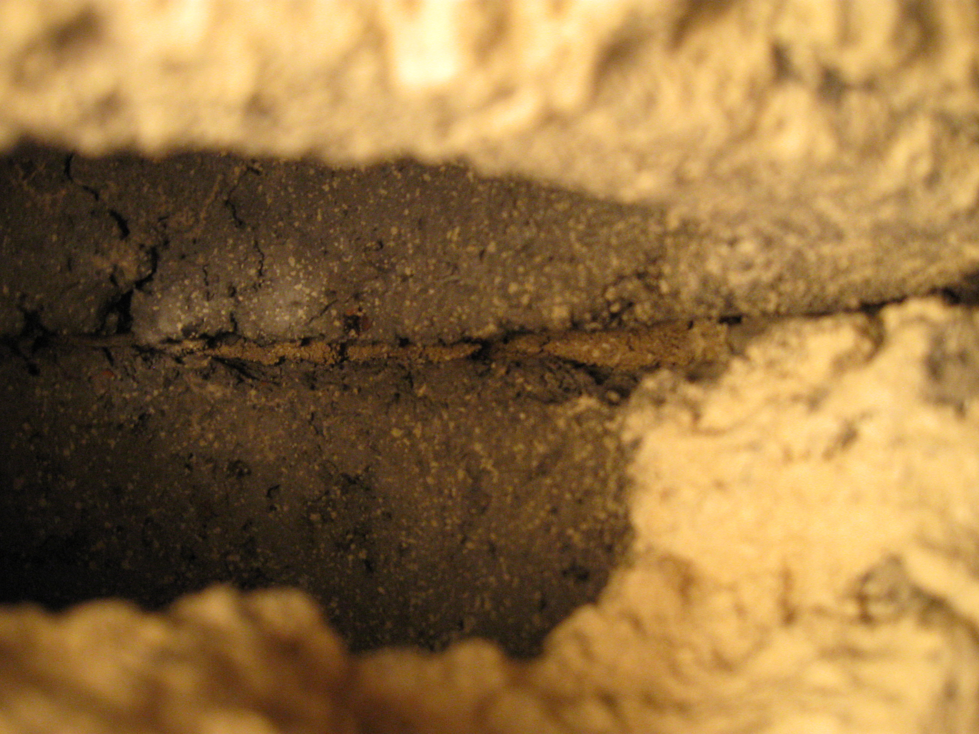

8 ) Co więcej, w miejscu, gdzie na początku całej historii odpadł fragment farby, pojawiły się pęknięcia praktycznie dookoła całych konturów dwu pustaków w stropie: http://rafa.eu.org/share/strop3/IMG_1265.JPG . W tym miejscu także tynk rozwarstwiał się na tyle, że dało się go łatwo zdrapać, i po zdrapaniu ujawniło się to: http://rafa.eu.org/share/strop4/IMG_1362.JPG (to zdjęcie jest zrobione z przeciwnej strony niż poprzednie, tak że góra poprzedniego zdjęcia jest dołem tego, a lewa strona - prawą). Mam wrażenie, że pustaki "wiszą" nierówno, jeden jest niżej, drugi wyżej: http://rafa.eu.org/share/strop4/IMG_1375.JPG .

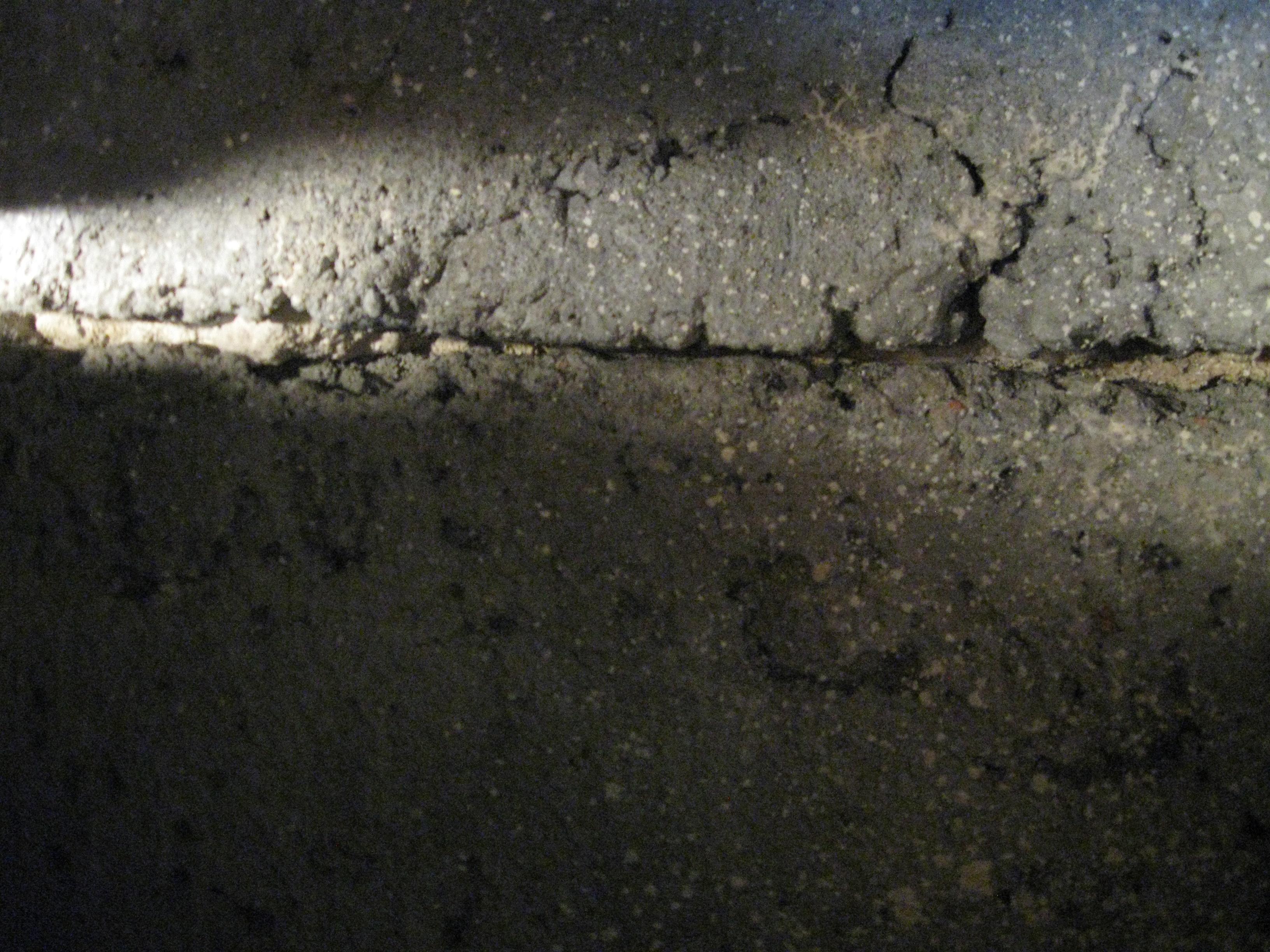

Dziwi mnie bardzo widoczna po lewej stronie zdjęcia duża szczelina - tak jakby jeden z pustaków był ukruszony od dołu. Próbowałem włożyć w tę szczelinę obiektyw aparatu i przyświecając lampą zrobić zdjęcie górnej części pustaka - wygląda na to, że tam szczelina między pustakami jest normalnej wielkości, nie ma ukruszenia: http://rafa.eu.org/share/strop4/IMG_1372.JPG . Wygląda jednak na to, że są także pęknięcia w górnej części pustaka: http://rafa.eu.org/share/strop4/IMG_1369.JPG - warunki do zrobienia zdjęcia są dosyć trudne, więc trudno mi zobaczyć coś więcej.

Nadzór budowlany jak to oglądnie to zaleci "nervosol" piszącemu i zgłaszającemu. Zdrapałeś gładź z sufitu to na co liczyłeś pod spodem ? Sam piszesz że te stropy mają ~60 lat, tynk miał czas popękać dlatego ktoś to pociągnął gładzią. W łazience nie widać gładzi dlatego tyle rys.
Zalewanie to problem, ale czy do końca wina sąsiada, może się okazać że nie, stare piony (sądząc po żeliwnej kanalizie ) to może być przyczyna zalań. Woda też stara czy remontowana? Woda ta wspólna w pionach?
