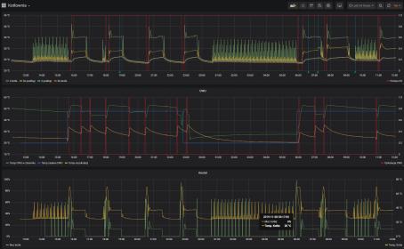

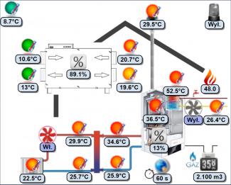

grzmac 28.11.2019 11:10 Zgłoś naruszenie Udostępnij Napisano 28 Listopada 2019 (edytowane) Od kilku lat korzystam z kotła 200W 19kW (instalacja 2014 rok) w mojej instalacji (ok 200m2, całość podłogówka z termostatami w każdym pomieszczeniu, boiler 120l, cyrkulacja CWU sterowana w zależności od obecności w łazience, 3 osoby, sterownik wewnętrzny po kablu, sterowanie pogodowe): https://drive.google.com/open?id=1KiP7kLu5O9QgDgTmLKdm78bJqSA-plGQ Jak widać, "trochę" ją opomiarowałem część pomiarów ściągam z kotła opto-linkiem, część zrealizowana na ESP, całość gromadzona i wizualizowana w Domoticzu. A im więcej się widzi, tym więcej pytań.... Zatem: 1. zauważyłem, że kocioł bardzo taktuje: w ciągu 5 lat 48'700 załączeń palnika. Czy mogę to jakoś ograniczyć? 2. minimalna moc kotła to 13% -> ok 2,5kW -- czy da się ją zmniejszyć? 3. jeśli nie, to jak wygląda współpraca tego kotła z pompą ciepła? gdzie ją najlepiej włączyć w układ? i jak powiązać jej działanie z kotłem? 4. mam wątpliwość co do miejsca zamocowania czujnika temperatury na sprzęgle. Gdzie on powinien być zamocowany? na rurze - której? na korpusie - gdzie? 5. jak optymalnie ustawić wydajność pompy obiegowej? Teraz, jak widać na powyższym obrazie, temperatura "z kotła" jest sporo wyższa niż "do podłogówki". Pompa Grundfos Magna3, więc można cuda w niej ustawić. Teraz pracuje w trybie utrzymywania stałego ciśnienia (trochę eksperymentuję, było 4,5m, ale teraz próbuję na 2m (poprawiłem jakość pomiarów temperatury na sprzęgle - ech ta izolacja termiczna....). 6. jaki ma wpływ temperatura mierzona wewnątrz? ustawiona jest na 23C, ale ostatnio trzyma się na 22,5C... https://drive.google.com/open?id=1DWCHHYnBmxJCA1md6yXOje_SJKuQVixJ To może tyle na początek...... Edytowane 28 Listopada 2019 przez grzmac Cytuj Odnośnik do komentarza https://forum.murator.pl/topic/251104-viessmann-200w-pytania-po-kilku-latach-eksploatacji/ Udostępnij na innych stronach Więcej opcji udostępniania
Konsultant Viessmann 29.11.2019 10:10 Zgłoś naruszenie Udostępnij Napisano 29 Listopada 2019 Za taktowanie kotła odpowiedzialne są termostaty w pomieszczniach odcinające przwpływ wody. Kocioł dostaje zimny powrót więc startuje palnik a ponieważ niema "dostępnej" wody w instalacji to szybko osiąga temepraturę i się wyłącza. ad.2 jeżeli jest to kocioł z 2014 roku to wtedy w ofercie był kocioł Vitodens 200-W B2HA o mocy minimalnej 3,2kW i poniżet tej wartości zejść sie nie da. ad.3 w przypadku łączenia kotła z PC powinien pojawić się bufor. Współpraca polega na tym, że automatyka PC jak stwierdza, że brakuje jej mocy to zwalnia do pracy drugie źródło ciepła (grzałkę elektryczną, kocioł gazowy itp) ad.4 czujnik sprzęgła powinien być umieszczony w górnej części sprzegła hydraulicznego. ad.5 to, że na kotle jest wyższa temperatura niż na obiegu ogrzewania podogowego tocałkowicie naturalny objaw. Odpowiedzialna jest za to różnica w dT i występujących przepływach. zgodnie ze wzorem na moc przenoszoną przez wodę mamy Q= m * cp * dTm-przepływ w kg/scp- ciepło właściwe wody 4,19 kJ/kgKdT-różnica temperatur zasilanie/powrót po stronie połogówkiTz=35*CTp=28*CdT dla podłogówki 7K m=Q/(cp*dT)=19/(4,19*7)m=0.65kg/s po stronie kotłam=0,28 kg/s (maksymalna wydajność pompy kotła nieuwzględniajac oporów instalacji, więc w rzeczywistości będzie dużo mniejsza dT= Q/(cp*m)=19/(4,19*0,28)dT=16K zatem skoro temperaura powrotu z instalacji wynosi 28*C to kocioł musi podgrzać wodę do 44*C by na wyj sciu ze sprzegła osiągnąć oczekiwane 35*C ad.6 W przypadku automatyki pogodowej, jeżeli do kotła są podłączone zdalne strowniki Vitotrol 200 lub 300 to domyślnie mierzą one temepraturę ale niema ona wpływu na pracę kotła. Wpływ ten oczywście można aktywować i w tym przypadku jeżeli temperatura w pomieszczeniu jest zbyt niska kocioł dostaje sygnal o konieczności podniesiania temperatury zasilania w stosunku do temperatury wyliczonej z krzywej grzewczej. I odwrotnie jeśli pomieszcznei jest przegrzewane temperatura na zasilaniu jest obiżana. Zmiana temepratury zasilania jest uzależniona od tego o ile rózni się temepratura rzeczywista od wymaganej, od krzywej grzewczej itp i jest to uwzględnione we współczynniku ustawionym w trybie serwisowym. Cytuj Odnośnik do komentarza https://forum.murator.pl/topic/251104-viessmann-200w-pytania-po-kilku-latach-eksploatacji/#findComment-7744793 Udostępnij na innych stronach Więcej opcji udostępniania
grzmac 29.11.2019 17:30 Autor Zgłoś naruszenie Udostępnij Napisano 29 Listopada 2019 (edytowane) Bardzo dziękuję za wyjaśnienia, jednakże: ad.1 Pozwolę sobie nie zgodzić - zapisuję dane w bazie od lata 2018, w zeszłym sezonie grzewczym kocioł załączał max 153 razy, a wczoraj 168, a dziś do 21:10 już 225 razy - sterowanie termostatami jest zaimplementowane od samego początku - część pętli jest otwarta na stałe (nie ma regulacji termostatycznej): 2 łazienki (podłogówka + grzejniki drabinkowe) - w czasie gdy robiłem zrzuty ekranów wszystkie pętle były otwarte (teraz też są otwarte, a kocioł taktuje) - temperatury w pomieszczeniach są poniżej wz, a sterownik wewnętrzny pokazuje 22C przy wartości zadanej 23C - w razie potrzeby służę danymi pomiarowymi z bazy danych ad. 2 szkoda... ale czy zatem możemy przyjąć że taktuje bo ma za dużą moc minimalną? czy da się jakoś wydłużyć czas między załączeniami? który parametr za to odpowiada? A może da się przeprowadzić jego modernizację by uzyskać mniejszą moc minimalną? ad.3 dziękuję ad.4 no i nie był...instalator umieścił go tuż przy wlocie wody z kotła - przeniosłem, zobaczymy ad.5 dziękuję - przypomniałem sobie ciut termodynamiki z okresu studiów - pompa kotła ma wprowadzone w parametrach kodowania ograniczenia 30% - 80% wydajności (to są chyb parametry fabryczne?) ad.6 parametry kodowania są ustawione B0 = 0 , B2 = 8 Może jeszcze dodam kilka informacji: - kocioł jest w piwnicy - podłogówka jest w całym domu (łącznie z garażem, piwnicą) - piwnica: pralnia (wz 20C), kotłownia/warsztat (wz 18C) magazyn (wz 17C) (razem ok. 85m2) - parter: kuchnia (wz 21C), salon (wz 23C), mała łazienka (razem ok 70m2) + garaż ok 25m2 (wz 6 tylko tak, by nie zamarzło) - piętro: sypialnia1 (wz 20C), sypialnia2 (wz 22C), gabinet (wz 20C) i łazienka (razem ok 80m2) Edytowane 29 Listopada 2019 przez grzmac Cytuj Odnośnik do komentarza https://forum.murator.pl/topic/251104-viessmann-200w-pytania-po-kilku-latach-eksploatacji/#findComment-7744964 Udostępnij na innych stronach Więcej opcji udostępniania

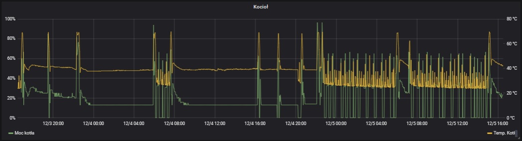

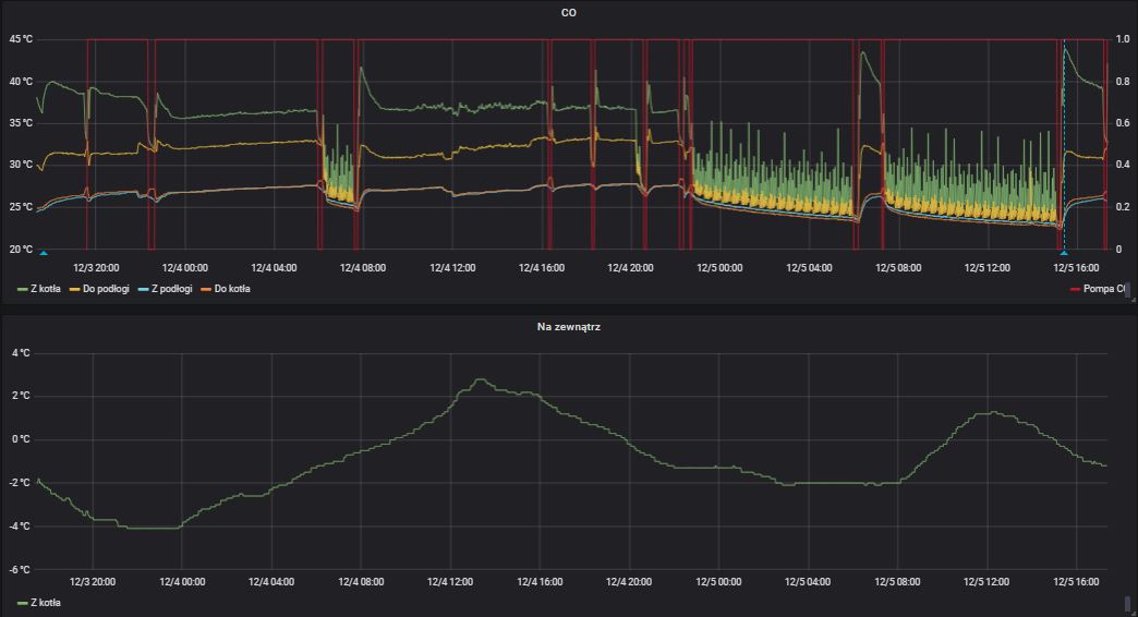

grzmac 05.12.2019 16:29 Autor Zgłoś naruszenie Udostępnij Napisano 5 Grudnia 2019 (edytowane) A dziękuję bardzo - i od razu skorzystam: skąd taka kolosalna różnica pracy pomiędzy wczoraj (prawie praca ciągła) a dzisiaj (ciągłe taktowanie): https://drive.google.com/open?id=10-Hxf9kILsw4cCmqpwKYxSXD2NVsXXMe nic nie zmieniałem od 3.12 temperatura mierzona na sterowniku wewnętrznym spadła z 23 do 21.9 - może większyć wpływ temperatury wewnętrznej (parametr B2 chyba)? jeśli to Pana interesuje, mogę udostępnić dane online Edytowane 5 Grudnia 2019 przez grzmac Cytuj Odnośnik do komentarza https://forum.murator.pl/topic/251104-viessmann-200w-pytania-po-kilku-latach-eksploatacji/#findComment-7747391 Udostępnij na innych stronach Więcej opcji udostępniania
Konsultant Viessmann 06.12.2019 08:42 Zgłoś naruszenie Udostępnij Napisano 6 Grudnia 2019 kodu B2 bym nie przestawiał, w pierwszej kolejności nalezy dobrze dobrac krzywa grzewczą tak by w pomieszczeniach była osiagnieta wymagana temperatura (na czas regulacji krzywej grzewczej najlepiej jest całkowicie wyłączyć wpływ temperatury pomieszcznenia - B0:0).Z załączonych wykresów widać, że do kotła wraca chłodna woda a po starcie bardzo szybko jej wzrasta temperatura to objaw zmiejszonego przepływu przez kocioł, potwierdza to też temperatura wejścia do podłogi. Widac wyraźnie, że dokąd do "podłogi" wchodzi ciepło dotąd kocioł pracuje bez zastrzeżeń. Proszę zostawić otwarte wszystkie pętle a problem ustąpi. Cytuj Odnośnik do komentarza https://forum.murator.pl/topic/251104-viessmann-200w-pytania-po-kilku-latach-eksploatacji/#findComment-7747588 Udostępnij na innych stronach Więcej opcji udostępniania
