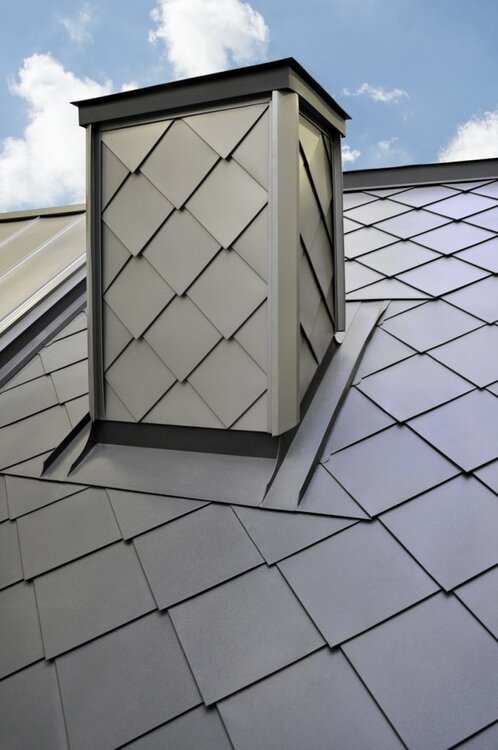

petross 11.12.2019 10:41 Zgłoś naruszenie Udostępnij Napisano 11 Grudnia 2019 Czy panel KARO nadaje się na obłożenie komina? Cytuj Odnośnik do komentarza https://forum.murator.pl/topic/251332-panel-karo/ Udostępnij na innych stronach Więcej opcji udostępniania
Blachy Pruszyński 11.12.2019 12:03 Zgłoś naruszenie Udostępnij Napisano 11 Grudnia 2019 Dzień dobry. Panele KARO Blachy Pruszyński doskonale prezentują się jako element kompozycji – w roli obudowy komina, bądź jako pokrycie elewacji (np. obudowa lukarny). Więcej informacji na stronie firmowej: https://pruszynski.com.pl/panele-karo.php ________________________________ Realizacje z panela KARO Blachy Pruszyński Obudowa komina: Pokrycie dachowe: Cytuj Odnośnik do komentarza https://forum.murator.pl/topic/251332-panel-karo/#findComment-7749713 Udostępnij na innych stronach Więcej opcji udostępniania
