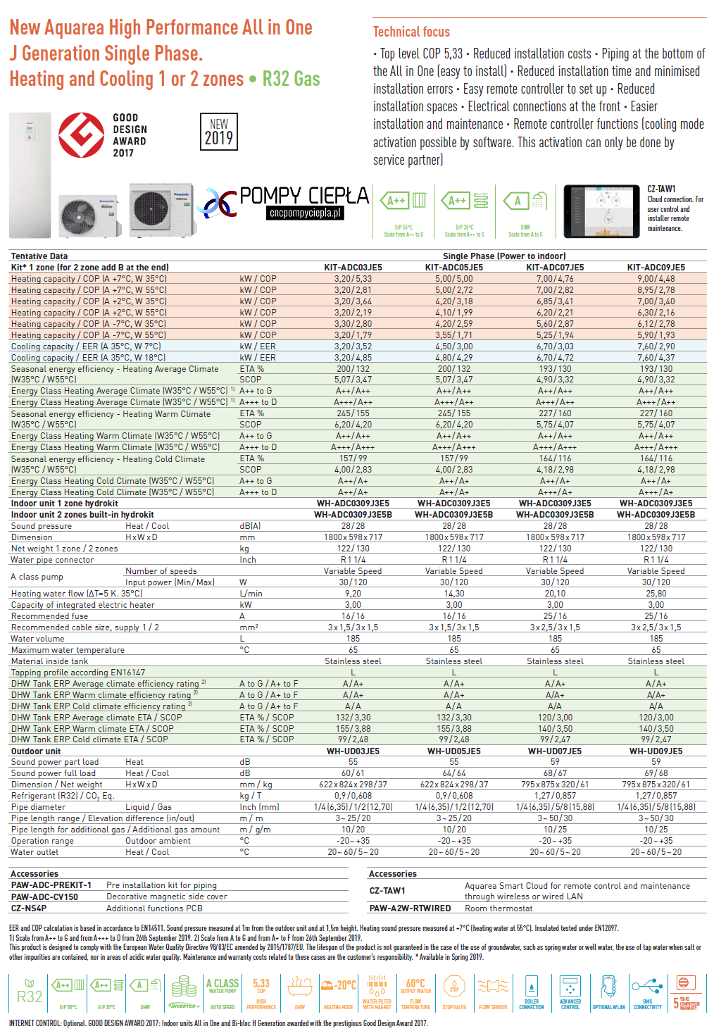

lukdz 14.12.2019 12:12 Zgłoś naruszenie Udostępnij Napisano 14 Grudnia 2019 (edytowane) Stoję przed dylematem wyboru pompy ciepła. Po przejrzeniu ofert i kilku spotkaniach stoję przed dylematem: 1.DAIKIN Altherma III BluevolutionERGA08DV (7,5 kW) + EHBX08D9W + EKHWS250D3V3 (zasobnik CWU z stali nierdzewnej 250 litrów) 2.Panasonic Aquarea High Performance SPLIT KIT-SDC05J3E5-SM (5 kW) + zasobnik CWU z stali nierdzewnej 200 litrów Chciałbym zainstalować jednostkę na czynnik R32 (nie wymagający rejestracji i tańszy przy naprawach), oraz osobny zbiornik (sądzę, że w przyszłości naprawy będą tańsze - wymieniamy tylko to co siadło). Kalkulacja zapotrzebowania W Daikinie bardziej podoba mi się panel sterowania. Mam wątpliwości, czy dobrana pompa nie jest za duża (np. wątek na forum Daikin Altherma 3 -8kw TAKTOWANIE) i czy nie powiniennem poprosić o słabszą wersję ERGA06DV o mocy 6 kW. Dodatkowo jednostka zewnętrzna ma o 3-6dBA niższy poziom mocy (w zależności od wersji 6-8kW). Instalację w kotłowni z rur miedzianych zagniatanych. Panasonic ma w komplecie SmartClouda, niestety całość działa tylko przez serwery Panasonica i jakoś nie wieżę, żeby one za 20 lat dalej działały. Firma oferująca tą pompę robi instalację w kotłowni z PP (zgrzewane plastikowe rury) i odrobinę mnie ta technologia nie przekonuje. Przy kilkuset złotych różnicy w cenie zależy mi na wyborze najlepszego rozwiązania, niestety nie potrafię ocenić która pompa byłaby lepsza. Edytowane 14 Grudnia 2019 przez lukdz Cytuj Odnośnik do komentarza https://forum.murator.pl/topic/251381-panasonic-seria-j-czy-daikin-altherma-iii/ Udostępnij na innych stronach Więcej opcji udostępniania
codix 14.12.2019 12:29 Zgłoś naruszenie Udostępnij Napisano 14 Grudnia 2019 Pierwsze słyszę że pompy na r32 sa tańsze w naprawie.Za 20lat to juz na smietniku bedzie leżała czy daikin czy panasNie podales cen wiec ciężko stwierdzic ktora oferta lepsza do tego porownujesz panas 5kw z daikin 7,5kw.Zgrzewane rury pkastikowe sa ok. A w podlogowce jakie masz tez miedziane bo na 100lat?Jak dajesz zbiornik osobno i masz dobra wode to mozesz dac zwykly w cenie nierdzewki kupisz dwa .Ja mam watpliwosci czy na 150m2 nie beda za male obydwie te wyliczenia z cieplowlasciwe to takie sobie sa .Jakie masz c.o grzejniki czy podlogowka? Cytuj Odnośnik do komentarza https://forum.murator.pl/topic/251381-panasonic-seria-j-czy-daikin-altherma-iii/#findComment-7751145 Udostępnij na innych stronach Więcej opcji udostępniania
lukdz 14.12.2019 13:53 Autor Zgłoś naruszenie Udostępnij Napisano 14 Grudnia 2019 R32 jest wg. Google 2x tańszy od R410A, a ponieważ EU uważa ten drugi za "szkodliwy" to sądzę, że w przyszłości różnica będzie jeszcze większa. Cała instalacja (CWU+CO+pompa+podłogówka) to ok. 50 tys., a różnica w zależności od tego jaki agregat porównujemy to max 2 tys.). Zdecydowanie wolę dopłacić tyle do lepszej pompy (nie chcę podawać na korzyść której pompy, żeby nikogo nie sugerować). Podłogówka w obu przypadkach to Al-Pex. Wolę nierdzewny i gwarancję na 10 lat, woda w okolicy szybko zabija emaliowane. Dom ma 140m2 (drobny błąd w tej kalkulacji). Dom jest w budowanie i planuję wyłącznie podłogówkę. Rozumiem, że wyliczenia mogą nie uwzględniać wszystkiego, ale trochę dziwi mnie dlaczego:- instalator Daikina proponuje pompę 7,5kW i grzałki 9kW, bo przy pompie 6kW i grzałkach 9kW "mogę marznąć"- instalator Panasonica proponuje pompę 5kW i grzałki 3kW, a pompę 7kW nazywa "przewymiarowaną"-> (7,5+9) - (5+3) = 16,5 - 8 = 8,5 kW różnicy w ich "szacunkach" Cytuj Odnośnik do komentarza https://forum.murator.pl/topic/251381-panasonic-seria-j-czy-daikin-altherma-iii/#findComment-7751171 Udostępnij na innych stronach Więcej opcji udostępniania
Fugaz 14.12.2019 14:58 Zgłoś naruszenie Udostępnij Napisano 14 Grudnia 2019 Nie sugeruje się handlowcami i i zrób porządne ozc wtedy nikt ci nic źle nie dobierze. 140m2 nic nikomu nie powie. Jeden zrobi pasywne i starczy mu 3.kW a drugi zgodnie z normą wt2017 i wtedy będzie trzeba 9kW. Ja bym wybrał Daikina Panas to mi się kojarzy z agd za bardzo. Ale to moja opinia. Najważniejszy jest instalator gazami się nie przejmuj a jak już tak bardzo chcesz r32 to ostatnio widziałem film jak idzie na maksa ich nowa jednostka jest naprawdę cichutko i na pewno zaoszczędzisz kilka tysi. Nie chcę też podważać niczyich zdolności. Ale chyba bym wolał sprawdzona firmę od ogrzewania i bardzo dobrego instalatora pompy bo jak to się mówi jak ktoś jest do wszystkiego to jest do niczego. Cytuj Odnośnik do komentarza https://forum.murator.pl/topic/251381-panasonic-seria-j-czy-daikin-altherma-iii/#findComment-7751192 Udostępnij na innych stronach Więcej opcji udostępniania
