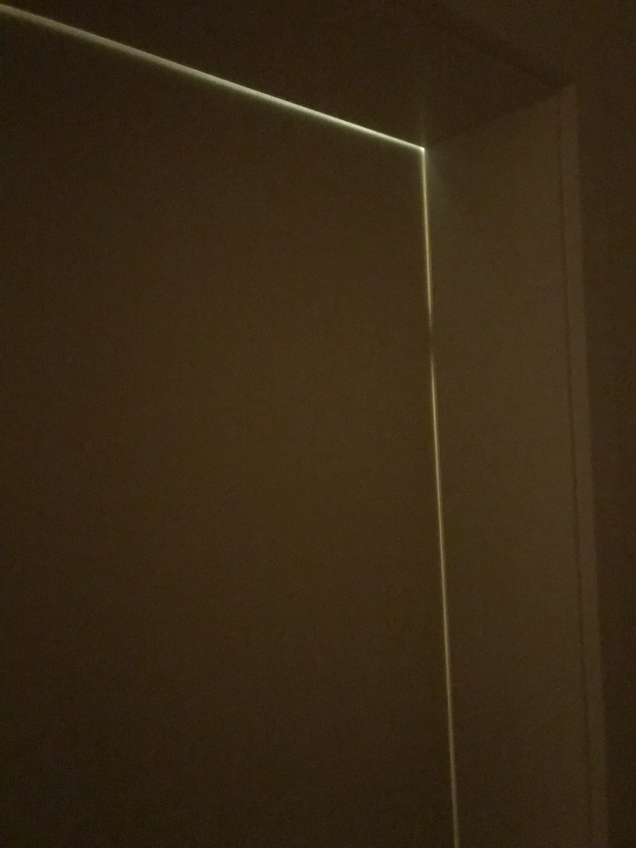

agb 14.01.2020 20:01 Zgłoś naruszenie Udostępnij Napisano 14 Stycznia 2020 To co mam u siebie ze zdjęć bardziej przypomina tkz. Opisywany przez Ciebie problem dotyczy tylko jednych drzwi i tylko połowicznie. Tzn. od 90 stopni same otwierają się dalej do połowy, czyli jakichś 135 stopni. Drzwi natomiast mają inną przypadłość. Nie wiem czy związaną z zawiasami. Mianowicie szczelność. A dokładniej jej brak. Nawet ich mocne dociśnięcie ręką nie eliminuje całkowicie problemu. Cytuj Odnośnik do komentarza https://forum.murator.pl/topic/251860-drzwi-wewn%C4%99trze-bezprzylgowe-zawiasy/#findComment-7762135 Udostępnij na innych stronach Więcej opcji udostępniania
finlandia 14.01.2020 20:29 Zgłoś naruszenie Udostępnij Napisano 14 Stycznia 2020 Na zdjęciu wyżej jest strona zawiasowa? Z tej raczej nie ma problemu a nawet jeśli to można zwiększyć docisk. Przy stronie zamkowej jest juz trudniej, bo regulacja nie zawsze pomaga. A przyczyna to zwykle lekko krzywe skrzydło - nawet 1mm będzie widoczny przy bezprzylgowości. A "norma" mówi o dopuszczalnych 3-4mm.. Cytuj Odnośnik do komentarza https://forum.murator.pl/topic/251860-drzwi-wewn%C4%99trze-bezprzylgowe-zawiasy/#findComment-7762153 Udostępnij na innych stronach Więcej opcji udostępniania
agb 14.01.2020 20:37 Zgłoś naruszenie Udostępnij Napisano 14 Stycznia 2020 Tak, strona zawiasowa. Mają niedługo być panowie montażyści, to ich dopytam o to. Cytuj Odnośnik do komentarza https://forum.murator.pl/topic/251860-drzwi-wewn%C4%99trze-bezprzylgowe-zawiasy/#findComment-7762158 Udostępnij na innych stronach Więcej opcji udostępniania

agb 24.01.2020 20:56 Zgłoś naruszenie Udostępnij Napisano 24 Stycznia 2020 Jestem po wizycie montażystów. W kwestii prześwitów niewiele się udało zrobić. Ale podregulowano te jedne drzwi, które się otwierały jak opisał jacentyy i problem już nie występuje w żadnych drzwiach. Cytuj Odnośnik do komentarza https://forum.murator.pl/topic/251860-drzwi-wewn%C4%99trze-bezprzylgowe-zawiasy/#findComment-7766237 Udostępnij na innych stronach Więcej opcji udostępniania
finlandia 24.01.2020 21:41 Zgłoś naruszenie Udostępnij Napisano 24 Stycznia 2020 Jestem po wizycie montażystów. W kwestii prześwitów niewiele się udało zrobić. . Czyli wygląda na to, że są "krzywe". To często przypadłość skrzydeł, widoczna wyraźnie przy białych bezprzylgówkach. Wystarczy 1mm by było to widać, a normy zakładowe mówią o dopuszczalnych 4mm.. co wręcz uniemożliwia zamykanie drzwi. Dlatego jestem wrogiem bezprzylgowych.. Cytuj Odnośnik do komentarza https://forum.murator.pl/topic/251860-drzwi-wewn%C4%99trze-bezprzylgowe-zawiasy/#findComment-7766255 Udostępnij na innych stronach Więcej opcji udostępniania
