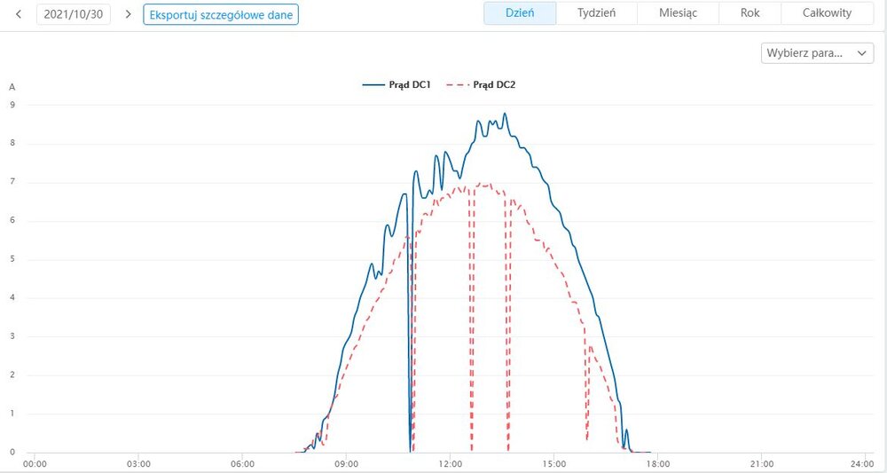

RaV X 02.11.2021 14:35 Zgłoś naruszenie Udostępnij Napisano 2 Listopada 2021 Możesz i mieć rację. Jednak może uda się bez tak drastycznych środków. Ach ta technika... Nie bez powodu SolarEdge ma tak, że albo optymalizatory na każdym panelu albo wcale. Amerykański TIGO to może już półśrodek i działa jak działa. Pogoda na testy raczej nie będzie łaskawa jak i wejście na dach to i rozwiązanie może być czasochłonne. Dzięki i pozdrawiam! Cytuj Odnośnik do komentarza Udostępnij na innych stronach Więcej opcji udostępniania
