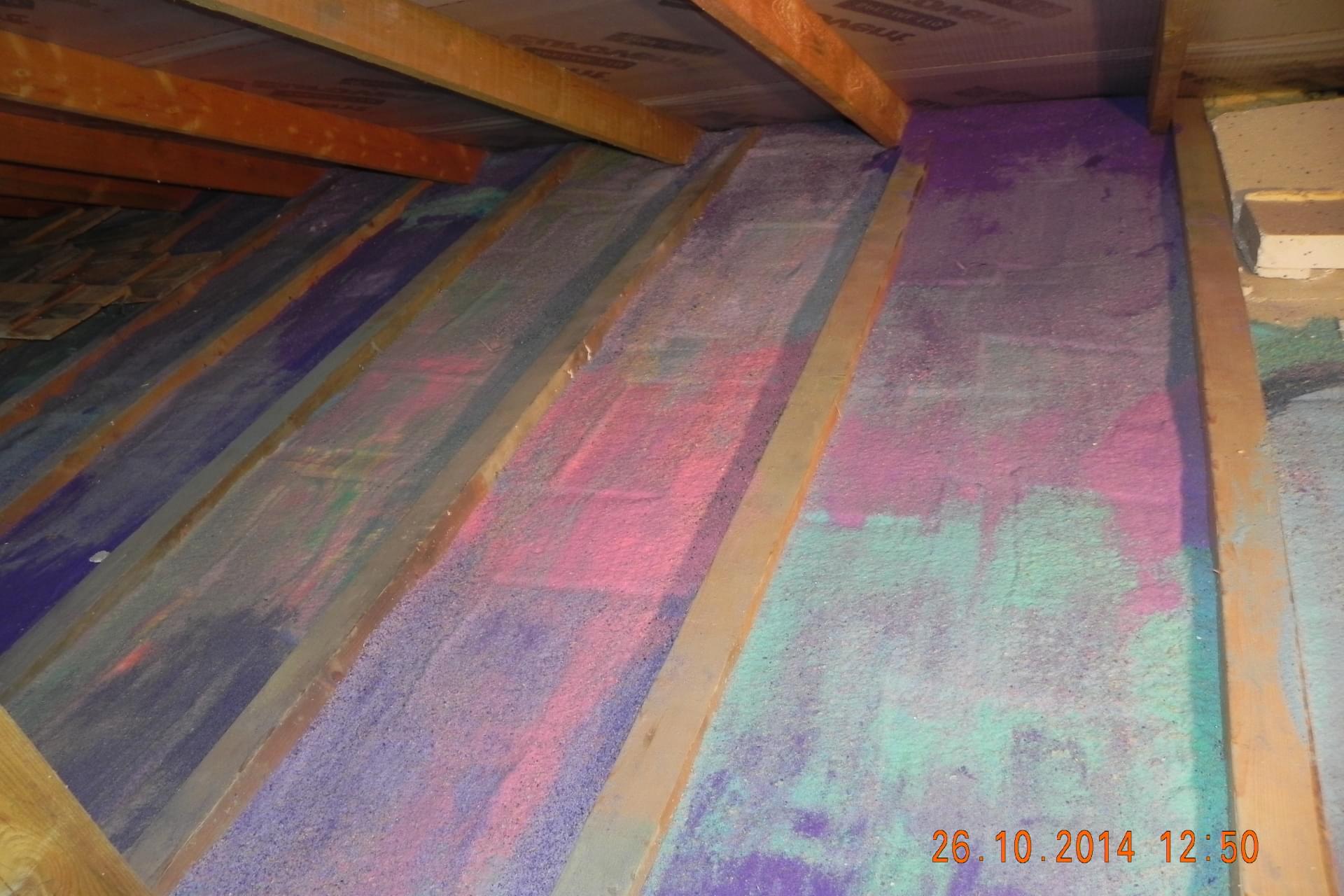

Gość Arturo72 08.02.2020 19:27 Zgłoś naruszenie Udostępnij Napisano 8 Lutego 2020 (edytowane) A co w przypadku ocieplania stropu z płyt OSB kręconych do legarów? W tym momencie mam styropian 4 cm i trociny na wierzchu. Oczywiście trociny do wyciągnięcia ale czy jest sens zostawiać ten styropian i dołożyć 10 cm wełny i na zakładkę drugą warstwę wełny 15 cm, czy od razu ściągać wszystko i kłaść 2x 15 cm wełny? Strop raczej nieużytkowy. Styro zostaw, doloz wełny na niego a najlepiej i chyba taniej będzie jak dasz kolejny styro zamiast wełny. Nie wiem czy się nie zmieniło ale poszukaj na forum "proszek Pigeona", to sproszkowany PUR, ja mam go wysypanego na 30cm styro, kiedyś był gratis Edytowane 8 Lutego 2020 przez Arturo72 Cytuj Odnośnik do komentarza https://forum.murator.pl/topic/252290-ocieplenie-stropu-styrodurem/#findComment-7772652 Udostępnij na innych stronach Więcej opcji udostępniania
