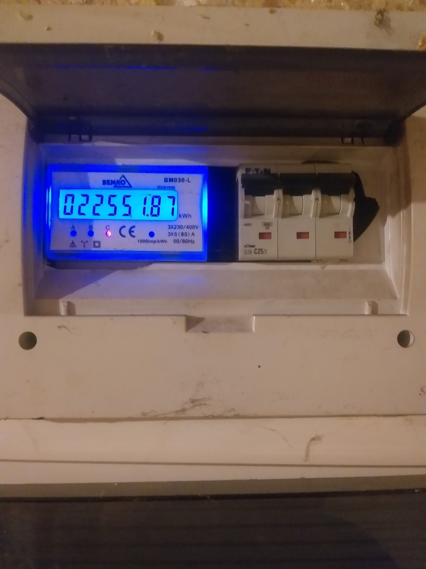

Gość Arturo72 03.02.2020 21:20 Zgłoś naruszenie Udostępnij Napisano 3 Lutego 2020 PS A zapodałbyś zużycie i koszty za 2019 ,proszę (mogłem przeoczyć) Szczerze to już od dawien dawna nie zwracam uwagi na licznik i nie robię notatek rok do roku Stan licznika na dzisiaj, czyli od marca 2013r średnia się nie zmienia drastycznie 3200kWh na rok.: Cytuj Odnośnik do komentarza https://forum.murator.pl/topic/252306-g%C5%82o%C5%9Bno%C5%9B%C4%87-pomp-ciep%C5%82a-p-w/#findComment-7770318 Udostępnij na innych stronach Więcej opcji udostępniania
bobrow 03.02.2020 21:32 Zgłoś naruszenie Udostępnij Napisano 3 Lutego 2020 (edytowane) Arturo-chyba masz tu najdłużej T-capa...Jeśli dobrze zrozumiałem :-prawie 7 lat PC funguje bezawaryjnie-zapłaciłeś nie duże djiengi za PC-masz średnie roczne zużycie (głównie w T2) oki 3200kWh na 125m2 podłógHmm,no cóż można Ci rzec ? No gratuluję dobrego wyboru i niskich kosztów !Połechcę Cię troszeczkę-Bravo Ty ! Edytowane 4 Lutego 2020 przez bobrow korekta daty uruchomienia PC Cytuj Odnośnik do komentarza https://forum.murator.pl/topic/252306-g%C5%82o%C5%9Bno%C5%9B%C4%87-pomp-ciep%C5%82a-p-w/#findComment-7770325 Udostępnij na innych stronach Więcej opcji udostępniania
karoka65 04.02.2020 08:46 Zgłoś naruszenie Udostępnij Napisano 4 Lutego 2020 Arturo jak zwykle z resztą ma skłonności do przesadyzmu O ile kojarzę zaczął grzać pompką w 2013-tym a zaczął się na 2020-ty i nijak mi nie może wyjść te 10 lat grzania ale to szczegół bo zaraz będzie że się czepiam Arturo te 3200 to całkowite zużycie roczne czy ten licznik pokazuje to co pompa wciąga? Mi bytowe około 5 tysi wychodziło, teraz chyba mniej, sprzęty się pozmieniały, komputerów stacjonarnych nie ma? Cytuj Odnośnik do komentarza https://forum.murator.pl/topic/252306-g%C5%82o%C5%9Bno%C5%9B%C4%87-pomp-ciep%C5%82a-p-w/#findComment-7770440 Udostępnij na innych stronach Więcej opcji udostępniania
dar3k 04.02.2020 09:01 Zgłoś naruszenie Udostępnij Napisano 4 Lutego 2020 Skąd wy te 10 lat macie to ja nie wiem, napisane od początku, że 2013, stan licznika podany od 2013 wystarczy podzielić i jest ok 3200 Cytuj Odnośnik do komentarza https://forum.murator.pl/topic/252306-g%C5%82o%C5%9Bno%C5%9B%C4%87-pomp-ciep%C5%82a-p-w/#findComment-7770445 Udostępnij na innych stronach Więcej opcji udostępniania
budowlany_laik 04.02.2020 09:07 Zgłoś naruszenie Udostępnij Napisano 4 Lutego 2020 Szczerze to już od dawien dawna nie zwracam uwagi na licznik i nie robię notatek rok do roku Stan licznika na dzisiaj, czyli od marca 2013r średnia się nie zmienia drastycznie 3200kWh na rok. Siema! Mi pykło ostatnio 30000 kWh na podliczniku za CO, ale grzeję od 2011 r. Cytuj Odnośnik do komentarza https://forum.murator.pl/topic/252306-g%C5%82o%C5%9Bno%C5%9B%C4%87-pomp-ciep%C5%82a-p-w/#findComment-7770449 Udostępnij na innych stronach Więcej opcji udostępniania
Gość Arturo72 04.02.2020 09:46 Zgłoś naruszenie Udostępnij Napisano 4 Lutego 2020 Arturo jak zwykle z resztą ma skłonności do przesadyzmu O ile kojarzę zaczął grzać pompką w 2013-tym a zaczął się na 2020-ty i nijak mi nie może wyjść te 10 lat grzania ale to szczegół bo zaraz będzie że się czepiam Arturo te 3200 to całkowite zużycie roczne czy ten licznik pokazuje to co pompa wciąga? Mi bytowe około 5 tysi wychodziło, teraz chyba mniej, sprzęty się pozmieniały, komputerów stacjonarnych nie ma? Pomyłka w druku, masz rację, zacząłem grzać w marcu 2013r To jest licznik samej pompy czyli c.o i cwu Z ciekawości dzisiaj zerknę na główny bo nie sprawdzam Cytuj Odnośnik do komentarza https://forum.murator.pl/topic/252306-g%C5%82o%C5%9Bno%C5%9B%C4%87-pomp-ciep%C5%82a-p-w/#findComment-7770469 Udostępnij na innych stronach Więcej opcji udostępniania

Gość Arturo72 04.02.2020 12:00 Zgłoś naruszenie Udostępnij Napisano 4 Lutego 2020 Arturo te 3200 to całkowite zużycie roczne czy ten licznik pokazuje to co pompa wciąga? Mi bytowe około 5 tysi wychodziło, teraz chyba mniej, sprzęty się pozmieniały, komputerów stacjonarnych nie ma? Swiezynka To jest całkowite zużycie prądu ale od września 2014 bodajże bo wtedy przeszedłem na G12W: Cytuj Odnośnik do komentarza https://forum.murator.pl/topic/252306-g%C5%82o%C5%9Bno%C5%9B%C4%87-pomp-ciep%C5%82a-p-w/#findComment-7770555 Udostępnij na innych stronach Więcej opcji udostępniania
