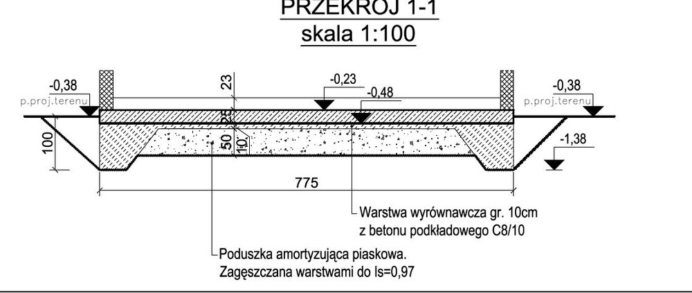

keldorn 25.06.2020 12:53 Autor Zgłoś naruszenie Udostępnij Napisano 25 Czerwca 2020 Czy ktoś z forumowiczów może pomóc w ocenie projektu płyty, Przyznam że pierwszy raz widzę taki projekt i się zastanawiam z tego co widzę jest na warstwie wyrównawczej z betonu gdzie po bokach beton ten zchodzi poniżej 1m, a w ogóle nie widzę warstwy izolacji z xps, przyznam że nie chce dawać takiego betonu tylko 10 Cm XPSa pod płytę Cytuj Odnośnik do komentarza Udostępnij na innych stronach Więcej opcji udostępniania
ACCel 26.06.2020 10:08 Zgłoś naruszenie Udostępnij Napisano 26 Czerwca 2020 Ten podkład betonowy to bezsens. Równie dobrze możesz wylać ten podkład betonowy z betonu B16, po obwodzie ze zbrojeniem 4x12 na dole i masz wylane ściany zintegrowane ze stopami, a 10 cm po środku to wylewka podłogowa. Znajdź kogoś kto umie projektować płyty fundamentowe. Cytuj Odnośnik do komentarza Udostępnij na innych stronach Więcej opcji udostępniania
keldorn 26.06.2020 10:46 Autor Zgłoś naruszenie Udostępnij Napisano 26 Czerwca 2020 A co sądzicie ogólnie o grubości płyty i zbrojeniu, moje warunki są w miarę ok jedyne co to dość wysoki poziom wód gruntowych 2-1,5 m ppt, czy tak płyta w takim wypadku jest ok czy przesadzona ? Cytuj Odnośnik do komentarza Udostępnij na innych stronach Więcej opcji udostępniania

sebcioc55 27.06.2020 14:42 Zgłoś naruszenie Udostępnij Napisano 27 Czerwca 2020 Zbrojenie ok, grubosc plyty pewnie przesadzona. Natomiast te pseudo ostrogi to nieporozumienie, Ci "konstruktorzy" w ogole nie rozumieją idei płyty, ma byc plytko posadowiona m.in. wlasnie ze wzgledu na trudny grunt/wode a od przemarzania są opaski, a nie jakies cuda. Pod domem z płytą i opaskami nigdy nie ma ujemnych temperatur, to jest nieporozumienie. Nie rozumiem czemu niektorzy biorą się za projektowanie płyt jak nie mają o tym pojęcia, a później biedni inwestorzy za to płacą. Cytuj Odnośnik do komentarza Udostępnij na innych stronach Więcej opcji udostępniania

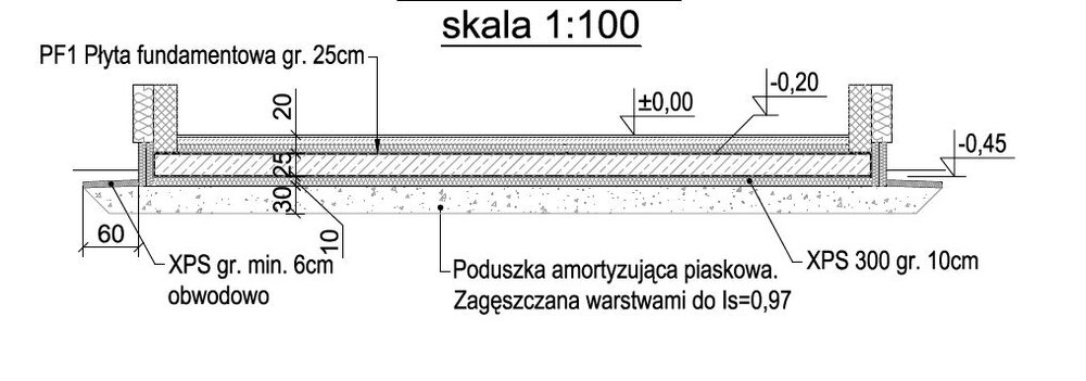

keldorn 29.06.2020 05:27 Autor Zgłoś naruszenie Udostępnij Napisano 29 Czerwca 2020 Dzięki za odpowiedzi, własnie jak sobie policzyłem sam chudy beton na te ostrogi i warstwę 10 cm to wyszło 8000, za XPsa dam 6000 a mam jeszcze izolacje której w przypadku betonu bym miał także od razu napisałem o zmianę konstrukcji tej płyty na taką jaką chciałem, grubość i zbrojenie już zostawię w sumie koszt to 5 cm więcej betonu czyli około 1500 zł. Projekt według moich wytycznych już dostałem, teraz wygląda tak: Natomiast komentarz do zmian był taki:) "Zaprojektowana płyta fundamentowa to standardowe rozwiązanie, sprawdzone i wg nas najlepsze ze względu na trwałość, wytrzymałość itp. Pokazane przez Pana rozwiązanie też jest stosowane, choć projektowane przez naszego konstruktora niechętnie." Cytuj Odnośnik do komentarza Udostępnij na innych stronach Więcej opcji udostępniania

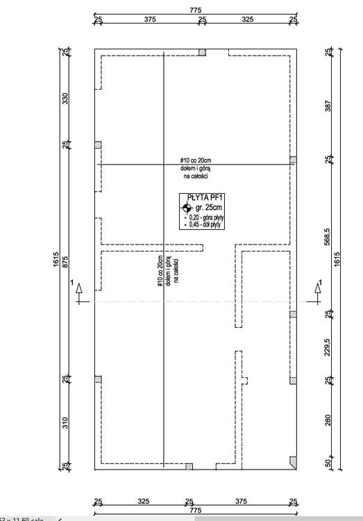

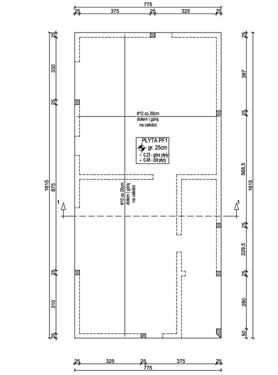

keldorn 15.08.2020 08:39 Autor Zgłoś naruszenie Udostępnij Napisano 15 Sierpnia 2020 Dzięki wielkie za porady w tej kwestii dogadałem temat z kierownikiem jak sie jeszcze okazało nie mogę ubijać podbudowy Ubijarka a jedynie mechanicznie walcem ponieważ jak wyszło z badań gruntu wibracje mogą spowodować uplastycznienie się warstw spoistych pyłów i glin pylastych niżej ległych." Mam jeszcze jeden problem niedawno kupiłem stal zbrojeniową na cały dom i chciałem zanim czekam na pozwolenie pociąć sobie i przygotować pod płytę wszystkie pręty jednak nie wiem czy tylko mój projekt jest taki ogólnikowy czy każdy ponieważ nie mam żadnych szczegółowych informacji odnośnie zbrojenia i nurtuję mnie parę kwestii poniżej wrzucam zdjęcia projektu: W kwesti wienca ukrytego rozumiem że mam go zastosować zgodnie z rysunkiem tam gdzie linie przerywane natomiast mam problem w kwesti wymiarów ponieważ na projekcie pisze zastosowac wieniec o wymiarach 25x25cm przy grubości płyty 25cm i zgodnie z projektem mam otuline z góry 3cm i z dołu 4cm rozumiem że w takim przypadku muszę odjąc od 25cm te 7 i wychodzi 17cm i taki mam zastosować wieniec o wymiarach 17x17?. Zgodnie z projektem z tego co widzę nie musze dawać tego wienca np w miejsach gdzie sa okna rozumiem że w tych miejsach mam zrobić przejscie z dlnej siatki na górna wygiętym prętem Fi10 takim jak w siatce. Z góry dzięki za pomoc pozdro Cytuj Odnośnik do komentarza Udostępnij na innych stronach Więcej opcji udostępniania
sebcioc55 16.08.2020 07:51 Zgłoś naruszenie Udostępnij Napisano 16 Sierpnia 2020 Te linie przerywane to obrys ścian nośnych. Powinieneś mieć napisane w projekcie jaki zrobic wieniec. Wg mnie wieniec rób tylko obwodowo i przez srodek, siatka górna bedzie tez stabilniejsza. Wymiar robisz taki jak piszesz, zamow strzemiona z allegro bedzie szybciej i cenowo prawie tak samo bo nie bedzie odpadow.Zagescic musisz, tylko nie krową 500kg tylko np zageszczarka 100kg ale wtedy czesciej co 10-15cm. No i nie wolno Ci jezdzic po samym dnie wykopu, dodatkowo jezeli taki slaby grunt to tez nic nie moze wjechac do wykopu, wszystko z zewnatrz, wez koparke kołową to Ci wszystko szybko ogarnie, trzeba to tylko dobrze logistycznie zrobić. Cytuj Odnośnik do komentarza Udostępnij na innych stronach Więcej opcji udostępniania
