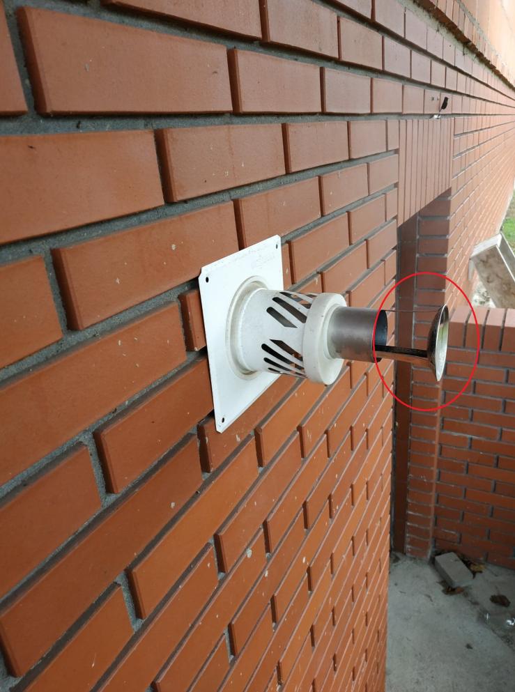

qwertyz666 06.02.2020 14:45 Zgłoś naruszenie Udostępnij Napisano 6 Lutego 2020 Witam Czy moge odciąć zaznaczoną częśc rury spalinowo powietrznej wychodzącej z mojego pieca? Chodzi o to , że u mnie rura wychodzi poziomo a do tego całość jest pod daszkiem więc ten parasol czy jak to zwać nie robi nic.....nie robi nic oprócz bałaganu w zimie. Otóż gdy wylatują ciepłe spaliny i zatrzymują się na tym parasolku, który jest zima zimny skrapla się woda. Woda ta kapie mi na schody do piwnicy i przy mrozie robie lodowsko Problem wystepuje oczywiście tylko zimą ale jednak istnieje. Rozumiem że jak ktoś ma komin pionowy to ten parasol zatrzymuje opady aby nie dostawały się do komina i potem do pieca ale u mnie jest inna sytuacja:P A więc pytanko moge to dziadostwo normalnie uciąć ? Pozdrawiam Cytuj Odnośnik do komentarza https://forum.murator.pl/topic/252375-rura-powietrzno-spalinowa-przez-%C5%9Bcian%C4%99-parasol/ Udostępnij na innych stronach Więcej opcji udostępniania
Konsultant Viessmann 09.02.2020 20:27 Zgłoś naruszenie Udostępnij Napisano 9 Lutego 2020 usunięcie tego elementu nie będzie miało wpływu na poprawną pracę urządzenia. Cytuj Odnośnik do komentarza https://forum.murator.pl/topic/252375-rura-powietrzno-spalinowa-przez-%C5%9Bcian%C4%99-parasol/#findComment-7773149 Udostępnij na innych stronach Więcej opcji udostępniania
