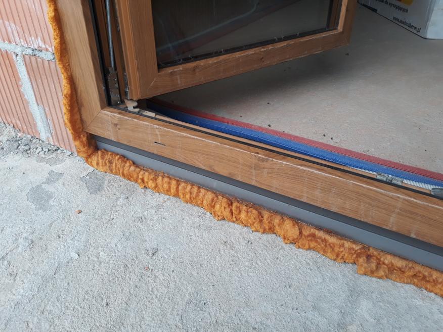

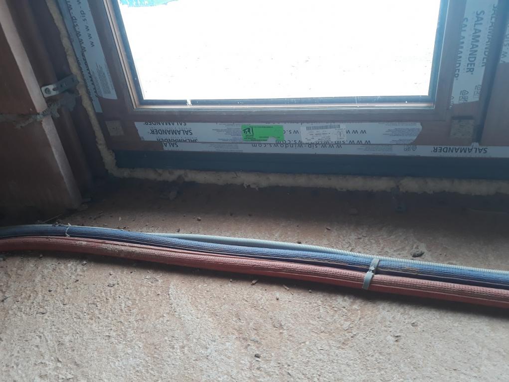

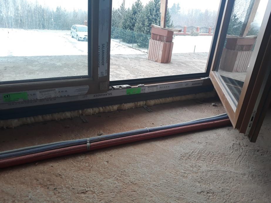

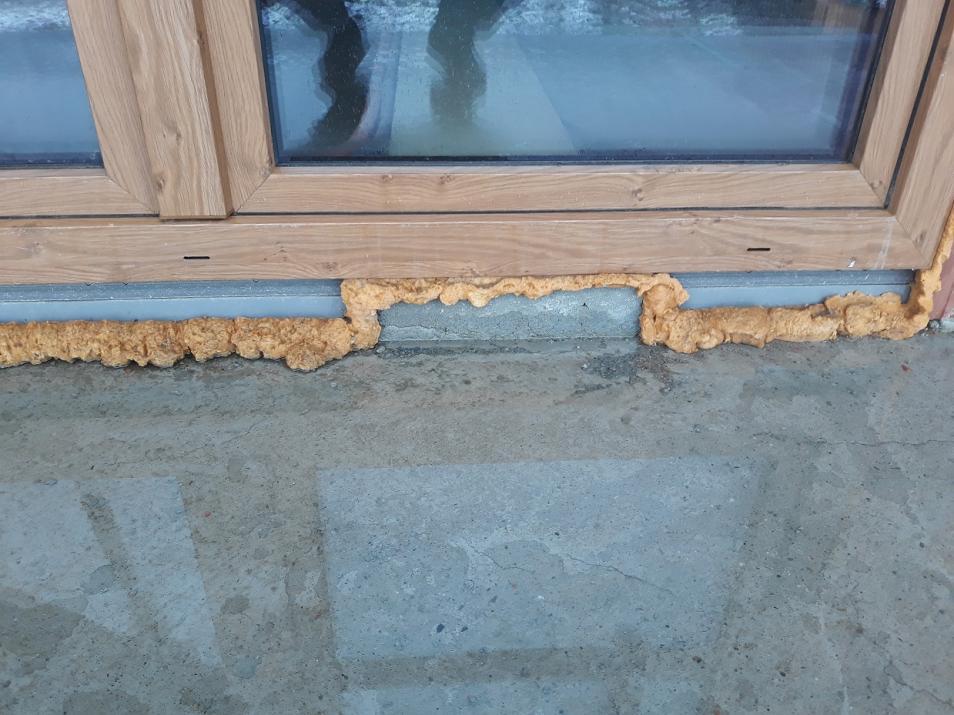

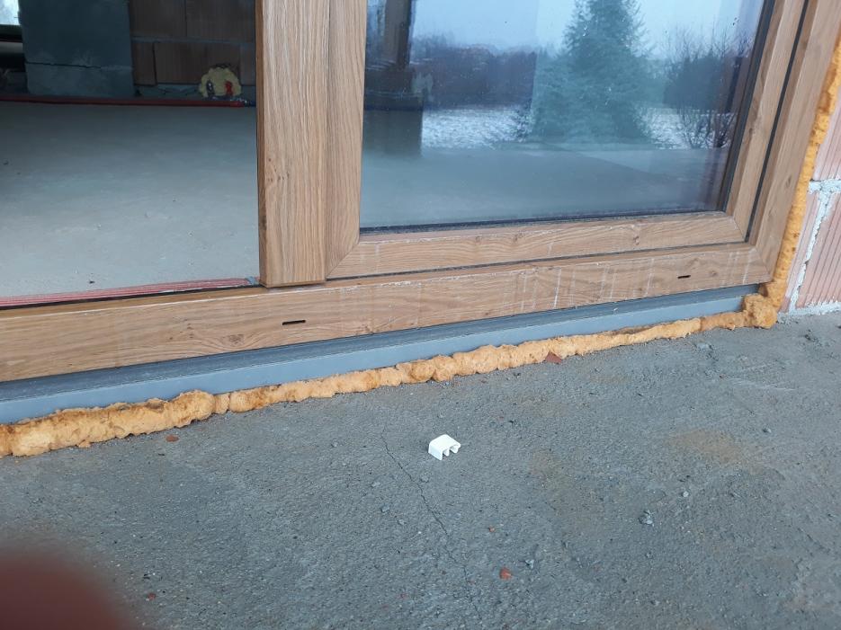

Tomek555 07.02.2020 14:07 Zgłoś naruszenie Udostępnij Napisano 7 Lutego 2020 (edytowane) Witam, proszę o poradę czy montaż okien balkonowych na podwójnych listwach pod parapetowych jest poprawny. Właśnie tak zostały zamontowane moje okna. Listwy są puste w środku łączone na zatrzaskach. Edytowane 7 Lutego 2020 przez Tomek555 Cytuj Odnośnik do komentarza https://forum.murator.pl/topic/252396-monta%C5%BC-okien-balkonowych/ Udostępnij na innych stronach Więcej opcji udostępniania

bwojtek 07.02.2020 15:38 Zgłoś naruszenie Udostępnij Napisano 7 Lutego 2020 proszę o poradę czy montaż okien balkonowych na podwójnych listwach pod parapetowych jest poprawny. Samo zastosowanie 2 "listew parapetowych" nie jest niczym złym. Tyle, że na zdjęciach nie widzę by były podparte klockami/klinami. Cytuj Odnośnik do komentarza https://forum.murator.pl/topic/252396-monta%C5%BC-okien-balkonowych/#findComment-7772145 Udostępnij na innych stronach Więcej opcji udostępniania
marzar2 07.02.2020 18:55 Zgłoś naruszenie Udostępnij Napisano 7 Lutego 2020 jeśli okna od dołu są na piance - tzn pianka jest podparciem to bardzo kiepsko. Powinno być sztywne podparcie - np podmurowane cegłą/silikatem/bloczkiem czymkolwiek. Cytuj Odnośnik do komentarza https://forum.murator.pl/topic/252396-monta%C5%BC-okien-balkonowych/#findComment-7772213 Udostępnij na innych stronach Więcej opcji udostępniania
finlandia 08.02.2020 10:14 Zgłoś naruszenie Udostępnij Napisano 8 Lutego 2020 Zawsze inwestor mógł dopłacić do poszerzeń. WLuz wygląda na jakieś 9cm, więc zestawienie 5+3cm było by idealne, pewnie ok100zl/mb. Nie byłoby spekulacji. W tej sytuacji dla siebie też wybrałbym jak na obrazku / o ile nie trzeba było za to dopłacać. Skoro są kotwy na dole, to zakładam że listwa jest podparta, tylko nie widać tego pod pianą. Ps. No i sobie bym to jeszcze doszczelnił. Cytuj Odnośnik do komentarza https://forum.murator.pl/topic/252396-monta%C5%BC-okien-balkonowych/#findComment-7772442 Udostępnij na innych stronach Więcej opcji udostępniania
pandzik 08.02.2020 10:22 Zgłoś naruszenie Udostępnij Napisano 8 Lutego 2020 Co to jest płyta z xpsem pod nią, bo na styropian pod wylewka to raczej miejsca juz nie ma? W dodatku wychodzi jako monolit w taras? Bez izolacji pionowej? Beda mostki... Cytuj Odnośnik do komentarza https://forum.murator.pl/topic/252396-monta%C5%BC-okien-balkonowych/#findComment-7772449 Udostępnij na innych stronach Więcej opcji udostępniania
finlandia 08.02.2020 10:34 Zgłoś naruszenie Udostępnij Napisano 8 Lutego 2020 To balkon na piętrze i wylewki w środku przewidziane na jakieś 10cm. Takie rzeczy powinny być uwzględnione w projekcie. Cytuj Odnośnik do komentarza https://forum.murator.pl/topic/252396-monta%C5%BC-okien-balkonowych/#findComment-7772453 Udostępnij na innych stronach Więcej opcji udostępniania
