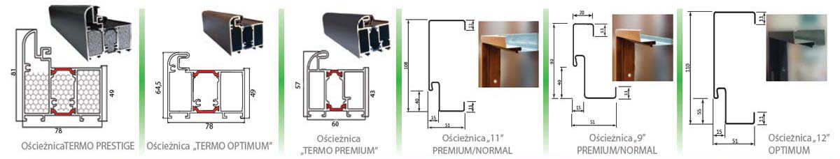

Chyba chodzi o ościeżnicę połówkową albo montaż w ostrej ścianie. Połówkowe stalowe ma większość firm z drzwiami zewnętrznymi
http://kmt.com.pl/pl/produkty/drzwi-wejsciowe/oscieznice/kmt-7pl/
https://www.drzwionline.net/wp-content/uploads/2018/10/wiked-oscieznica.jpg (ościeżnica 9-ka)
W ostrej ścianie (wewnątrz) natomiast albo montuje się ościeżnicę prostą (najzwyklejszą ościeżnicę np. z MDFu) albo ościeżnicę regulowaną ale po zabiegach upiększających polegających na jej pocięciu i zrobieniu sobie takiego "kątownika" z niej.
