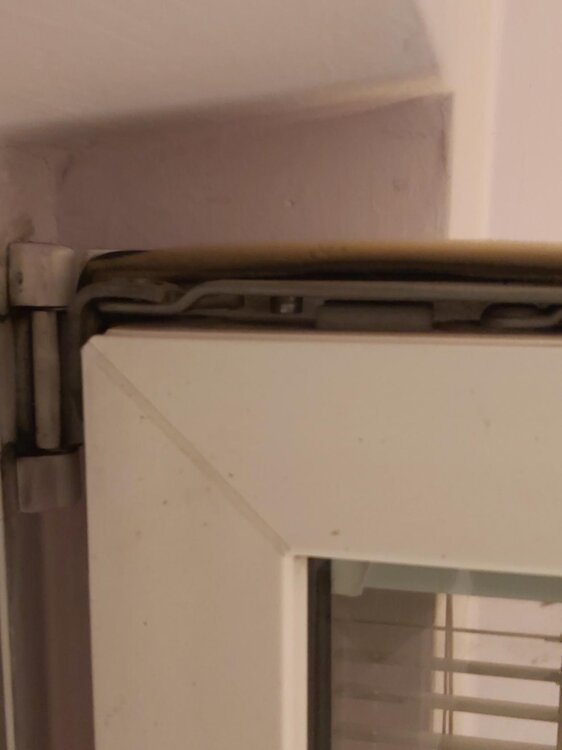

mario5064 30.03.2020 20:41 Zgłoś naruszenie Udostępnij Napisano 30 Marca 2020 (edytowane) Witam, otoz mam problem z domknieciem okna (klamka nie chce dojsc do konca i zostac w pionie. Zauwazylem ze ruszajac klamka i dajac ja w poziom czyli do calkowitego otwarcia te dyndzle na gorze srodku i dole okna sa prawidolowo na srodku jak na zdjeciu : W momencie gdy klamke chce dac do gory czyli do uchylenia jest blokada i te dyndzle zamiast zejsc na sam dol to schodza do pulapu ktory pokazuje na nastepnym zdjeciu i juz nie moge dalej docisnac klamki do pionu. Jest opor jakby mi ktos tam cos wsadzil pi te dyndzle nie chca zejsc do samego dolu (w drugim oknie takim samym bezproblemowo sie to dzieje): przez to ze nie moge docisnac tej klamki jest opor z zamknieciem go w calosci poniewaz jest lekko uchylone okno w momencie zamkniecia i wieje mi powietrze do mieszkania. Na zdjeciu zamieszczam gdzie jest prostokatna czesc (na zielono w oknie sprawnym na zdjeciu, a na czerwono dokad dochodzi w uszkodzonym): nizej zdjecie bez kolorowych obramowek bo troche zamazalem ta czesc o ktorej mowa Czy ktos moglby mi pomoc jak poradzic sobie z tym problemem? Z gory dziekuje za kazda pomoc. Edytowane 30 Marca 2020 przez mario5064 zapomnialem dodac zdjecia Cytuj Odnośnik do komentarza https://forum.murator.pl/topic/253419-problem-z-domknieciem-okna/ Udostępnij na innych stronach Więcej opcji udostępniania

stary 01.04.2020 00:07 Zgłoś naruszenie Udostępnij Napisano 1 Kwietnia 2020 Proszę sprawdzić, czy przy otworzonym oknie, wszystkie ruchome rolki są na środku.Podejrzewam, że okucie się przesunęło na którymś łączeniu ząbków lub coś pękło w środku i nie pozwala na pełny przesuw okucia o 180*. Cytuj Odnośnik do komentarza https://forum.murator.pl/topic/253419-problem-z-domknieciem-okna/#findComment-7791967 Udostępnij na innych stronach Więcej opcji udostępniania
IVO333 01.04.2020 11:24 Zgłoś naruszenie Udostępnij Napisano 1 Kwietnia 2020 Siegenia Favorit potrafi się dziwnie zachowywać i zaskoczyć czymś dziwnym. Tu jest o tyle dziwne że ograniczony jest ruch w obu kierunkach, klamka ani do dołu ani do góry nie dochodzi do pionowej pozycji (jeśli dobrze zrozumiałem) wobec tego po kolei;- tak jak napisał stary sprawdzić wszystkie rolki, również tą po stronie zawiasów.-sprawdzić czy na górze skrzydła nie blokują ruchu suwaka rozwórki (ten element w czerwonym-zielonym prostokącie) jakieś duperele które potrafią tam wpaść tak perfidnie że są niewidoczne patrząc z boku. Kilka razy wydłubywałem z rozwórek kawałki plastikowych zawieszek rolet .- Najprawdopodobniej jeśli wyeliminujemy pierdołki z poprzednich punktów problem polega na tym że podczas zamykania skrzydło lekko odstawało narożnikiem przy zawiasie i suwak "ominął" rolkę a w takim położeniu ruch jest blokowany przez blokadę wbudowaną w rozwórkę. Lekarstwem jest wybicie bolca z górnego zawiasu, odchylenie skrzydła, ręczne poprawne założenie ramienia na rozwórkę i ponowne wbicie bolca. Na 99 % pomoże. Cytuj Odnośnik do komentarza https://forum.murator.pl/topic/253419-problem-z-domknieciem-okna/#findComment-7792066 Udostępnij na innych stronach Więcej opcji udostępniania
