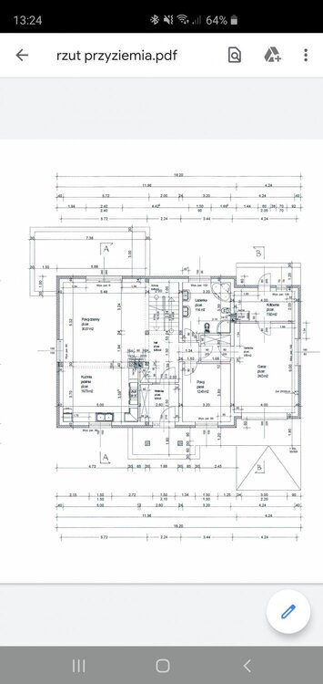

Dragon7820 05.05.2020 09:07 Autor Zgłoś naruszenie Udostępnij Napisano 5 Maja 2020 Nośne i działowe . Wiesz co w projekcie mam wylewany na budowie tylko mam 18cm grubości i do tego nie mam od tego rysunku bo firma która mi robiła projekt jest dość problematyczna i naprawdę już mam serdecznie dosyć , po ostatniej rozmowie stwierdził żebym zrobił jaki chce bo i tak sam muszę kupić projekt na strop bo on tego nie zrobi. Dlatego zastanawiam się nad innymi . No filigran jest dość drogi ale przyspiesza sprace na budowie i jest prawie tak wytrzymały jak żelbet . Najbardziej mnie dziwi to że wszędzie gdzie wysyłałem zapytanie o filigran to mówili żebym brał terive panel bo jest lżejszy i tak samo wytrzymały ale nie mógł mi nikt z nich podać wytrzymałość na metr kwadratowy Odnośnik do komentarza https://forum.murator.pl/topic/254154-teriva-panel/#findComment-7803772 Udostępnij na innych stronach Więcej opcji udostępniania
jajmar 05.05.2020 18:04 Zgłoś naruszenie Udostępnij Napisano 5 Maja 2020 Nośne i działowe . Wiesz co w projekcie mam wylewany na budowie tylko mam 18cm grubości i do tego nie mam od tego rysunku bo firma która mi robiła projekt jest dość problematyczna i naprawdę już mam serdecznie dosyć , po ostatniej rozmowie stwierdził żebym zrobił jaki chce bo i tak sam muszę kupić projekt na strop bo on tego nie zrobi. Dlatego zastanawiam się nad innymi . No filigran jest dość drogi ale przyspiesza sprace na budowie i jest prawie tak wytrzymały jak żelbet . Najbardziej mnie dziwi to że wszędzie gdzie wysyłałem zapytanie o filigran to mówili żebym brał terive panel bo jest lżejszy i tak samo wytrzymały ale nie mógł mi nikt z nich podać wytrzymałość na metr kwadratowy Filigran przyspiesza, no może zyskasz ze 4 dni....... chyba że masz naprawdę kiepską ekipę to deko więcej. Ale np często potrzeba dźwigu bo hds nie zawsze dostanie. Filigrany też wymagaja dozbrajania górą. Do tego wieńce. Co do podawania wytrzymałości na metr kwadrat - tego nikt nie poda bo z tych samych elementów (ten sam przekroj nośny to samo zbrojenie) wykonuje się strop o rozpiętości np 3 metry i 5 czy 6 metrów. Oczywiści czasem producent stopniuje średnicę zbrojenia ale nadal ten sam element występuje w kilku długościach. I tak na 3 metrach masz całkiem inną nośność jak na innej rozpiętości. Pokaż rzut stropu latwie bedzie coś podpowiadać. A taki strop jak SMART brałeś pod uwagę? To płyty kanałowe sprężone, całkiem fajny strop. Produkcja gdzieś pod Poznaniem, transport by Cię nie zabił. Odnośnik do komentarza https://forum.murator.pl/topic/254154-teriva-panel/#findComment-7803968 Udostępnij na innych stronach Więcej opcji udostępniania
Dragon7820 05.05.2020 20:10 Autor Zgłoś naruszenie Udostępnij Napisano 5 Maja 2020 Wiem że trzeba ale wydaje mi się dosyć twardym. Nie , nawet nie słyszałem o tym mógł byś powiedzieć coś więcej?wiesz co mam tylko coś takiego....... Odnośnik do komentarza https://forum.murator.pl/topic/254154-teriva-panel/#findComment-7804053 Udostępnij na innych stronach Więcej opcji udostępniania
