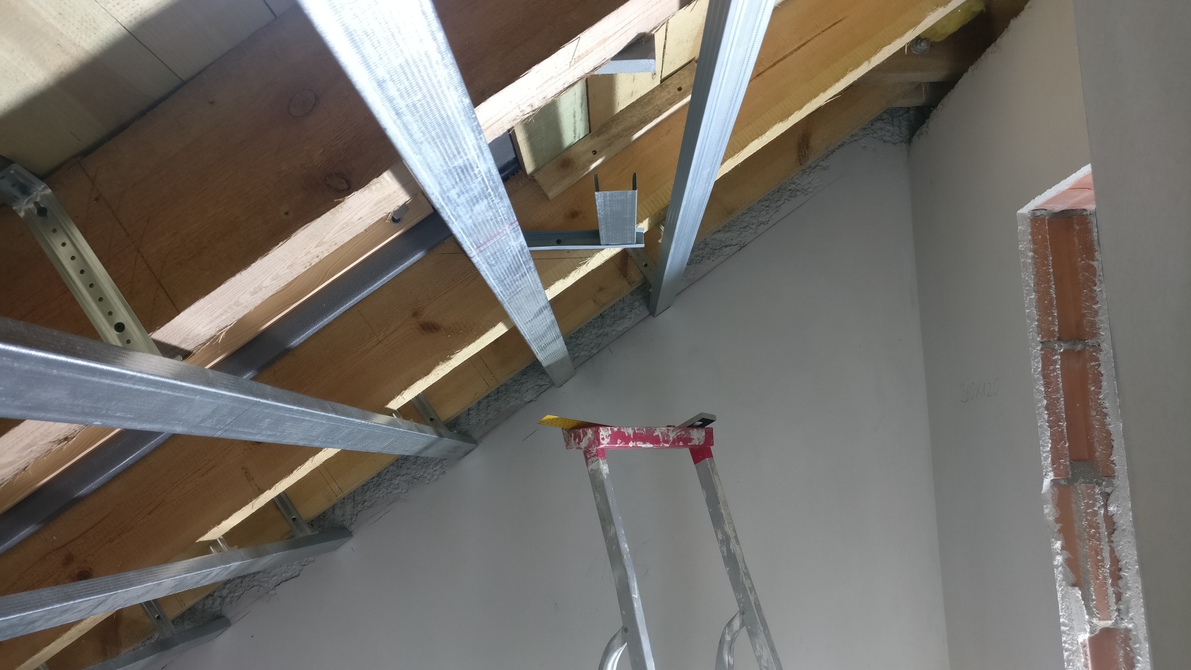

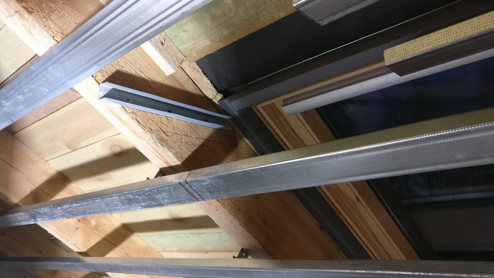

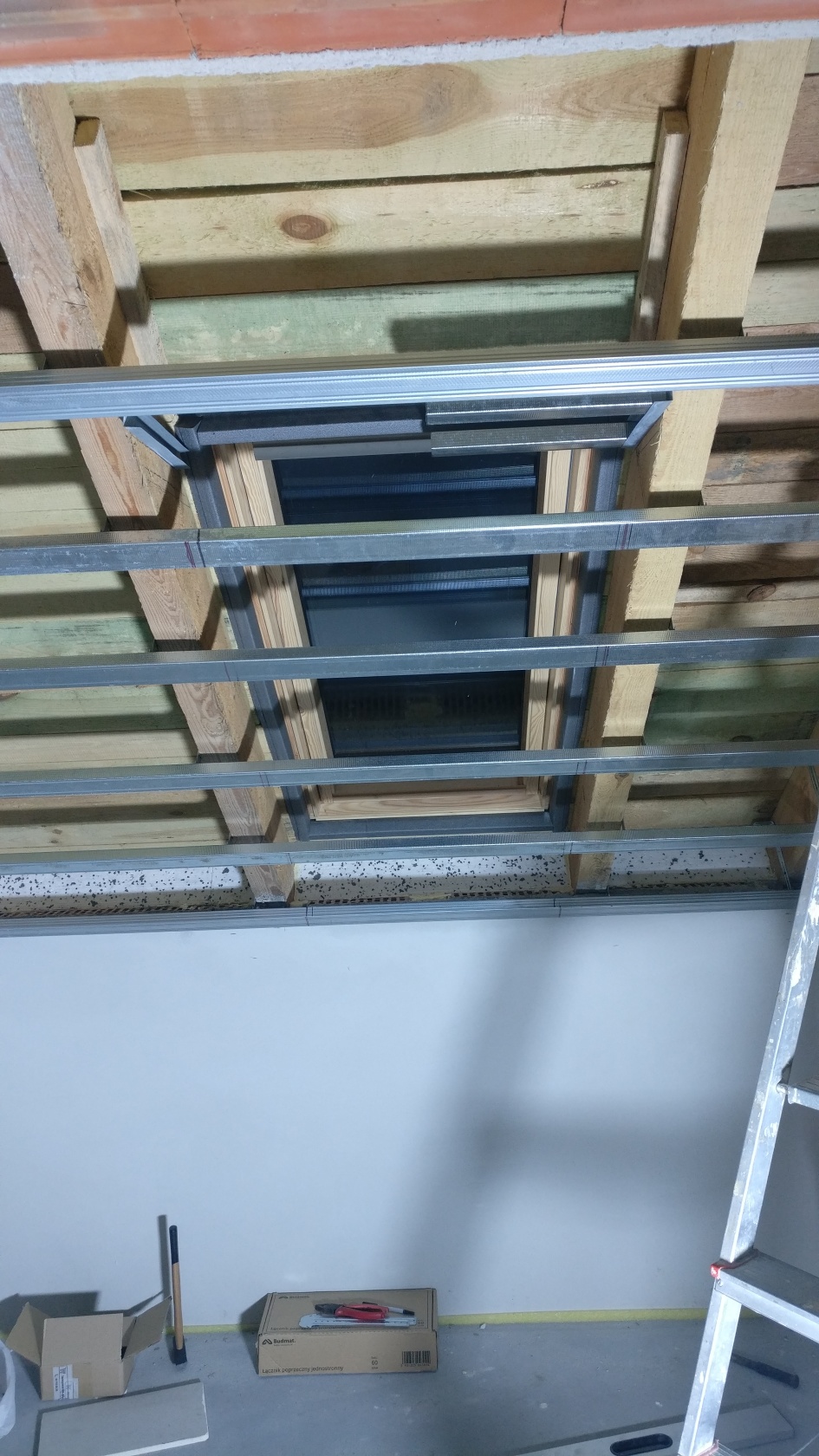

Stworzyłem taki stelaż i chciałbym zapytać czy dobry mam plan zanim zacznę ucinać profile.
Mam zamiar obciąć profile na szerokości okna od samego dolu, zostawić tylko ten na samej górze nie przecięty. Górny węgarek będzie miał z 8cm i przejdzie w poziom tak jak mam UD30 przykręcony do krokwi i wsunięte testowo dwie połówki CD60.
Na obcięte profile chce założyć UD30 i zamocować go do górnego CD60 pchełką. Do tego CD60 na samym dole chyba też bym musiał tego UD30 przykręcić? Do pozostałych profili nie przykręcać?
Na dole płyta gipsowa wyjdzie z felcu i będzie po kilku cm schodziła pionowo żeby się jakoś zlicować że ścianą kolankową.
