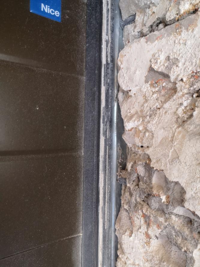

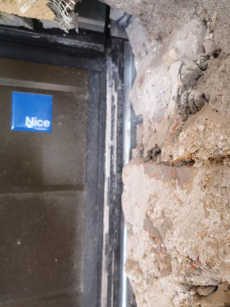

Mam zamontowana brame garazowa segmentowa NICE. Brama była zamontowana juz jakis czas temu do starej elewacji, teraz przy remoncie chciałbym poprawić miejsce styku muru z uszczelkami bramy aby to nie popekało. Jak narazie skułem stary tynk ze sciany i teraz pytanie do którego momentu powinno byc ocieplenie styro na uszczelce?Uszczelka ma być cała zakryta? ma być cała widoczna a styro dac do metalowej części bramy? Generalnie problem jest w tym ze te uszczelki się ruszają i boję sie ze miejsce styku bedzie pękało? może uszczelki podkleić zeby nie ruszały się?
Z góry dziekuje za kazda odpowiedz :)
