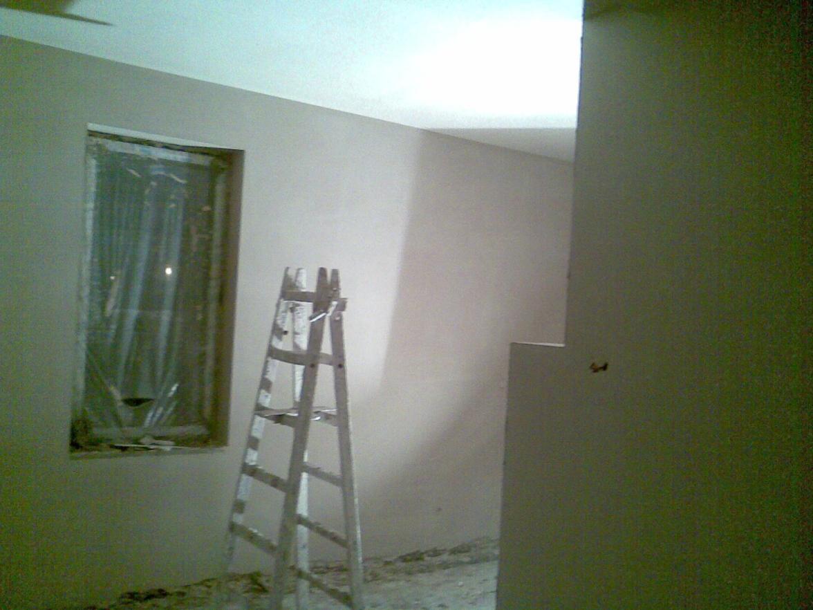

pawel_188 12.05.2020 12:54 Zgłoś naruszenie Udostępnij Napisano 12 Maja 2020 Witam, proszę o poradę dotyczącą tynków gipsowych, otóż sytuacja wygląda tak: w listopadzie 2019r. zostały wykonane tynki gipsowe maszynowe, budynek posiadał już elewację zewnętrzną z dociepleniem 20cm styropianu, ściany z ceramiczne z porothermu, strop płyta żelbetowa. Oczywiście przed wykonaniem tynków wewnętrznych ściany zostały odpowiednio zagruntowane. Budynek posiada wentylację grawitacyjną, po wykonaniu tynków kilka okien w budynku było uchylonych jak temperatura na zewnątrz była dodatnia, jak zaczęła się zima okna zostały zamknięte (w tym roku nie była zbyt sroga) oczywiście jak temperatura na zewnątrz była dodatnia okna zostały dalej uchylone. Budynek nie był dogrzewany. W chwili obecnej tynki wyglądają jak na załączonym zdjęciu, część ścian jest ładna jasna, a w niektórych miejscach, w większości na stropie występują spore ciemne plamy, W dotyku nie są one wilgotne, jest nieznaczna różnica w dotyku pomiędzy miejscem jaśniejszym a ciemniejszym, ciemniejsze jest chłodne. I teraz pytanie: czy na tynku mogła powstać tzw. zgorzelina? czyli mikro powłoka która zamknęła część odparowującej wody właśnie ze względu na okres zimowy? Co można z tym zrobić? Czy wystarczy tylko lekko przeszlifować ciemne miejsca i zamknięta woda odparuje? Czy będzie z tym problem w przyszłości? Z góry dziękuję za porady. P.S. proszę nie pisać że tynki powinno się wykonywać i pielęgnować w temp. od +5 do 25 stopni, bo niestety przepadło. Cytuj Odnośnik do komentarza https://forum.murator.pl/topic/254450-tynk-gipsowy-nier%C3%B3wnomiernie-wyschni%C4%99ty/ Udostępnij na innych stronach Więcej opcji udostępniania
CityMatic 12.05.2020 13:06 Zgłoś naruszenie Udostępnij Napisano 12 Maja 2020 To jest tynk gipsowy-TTTMAby było biało trzeba na to położyć gładź gipsową, aby było równo przeszlifować. Cytuj Odnośnik do komentarza https://forum.murator.pl/topic/254450-tynk-gipsowy-nier%C3%B3wnomiernie-wyschni%C4%99ty/#findComment-7806045 Udostępnij na innych stronach Więcej opcji udostępniania
pawel_188 12.05.2020 13:19 Autor Zgłoś naruszenie Udostępnij Napisano 12 Maja 2020 A czy z tymi ciemnymi plamami trzeba coś robić? czy od razu na to grunt i gładź?Możesz rozwinąć ten skrót TTTM? Cytuj Odnośnik do komentarza https://forum.murator.pl/topic/254450-tynk-gipsowy-nier%C3%B3wnomiernie-wyschni%C4%99ty/#findComment-7806048 Udostępnij na innych stronach Więcej opcji udostępniania
CityMatic 12.05.2020 13:22 Zgłoś naruszenie Udostępnij Napisano 12 Maja 2020 Ten typ tak ma.Nic nie trzeba robić. To jest tylko odczucie dla ręki że jest inna wilgotność. Miałem tak samo. Po zabiegach jest ok. Jak będę przy komp. stacjonarnym pokażę na fotce. 1 Cytuj Odnośnik do komentarza https://forum.murator.pl/topic/254450-tynk-gipsowy-nier%C3%B3wnomiernie-wyschni%C4%99ty/#findComment-7806049 Udostępnij na innych stronach Więcej opcji udostępniania

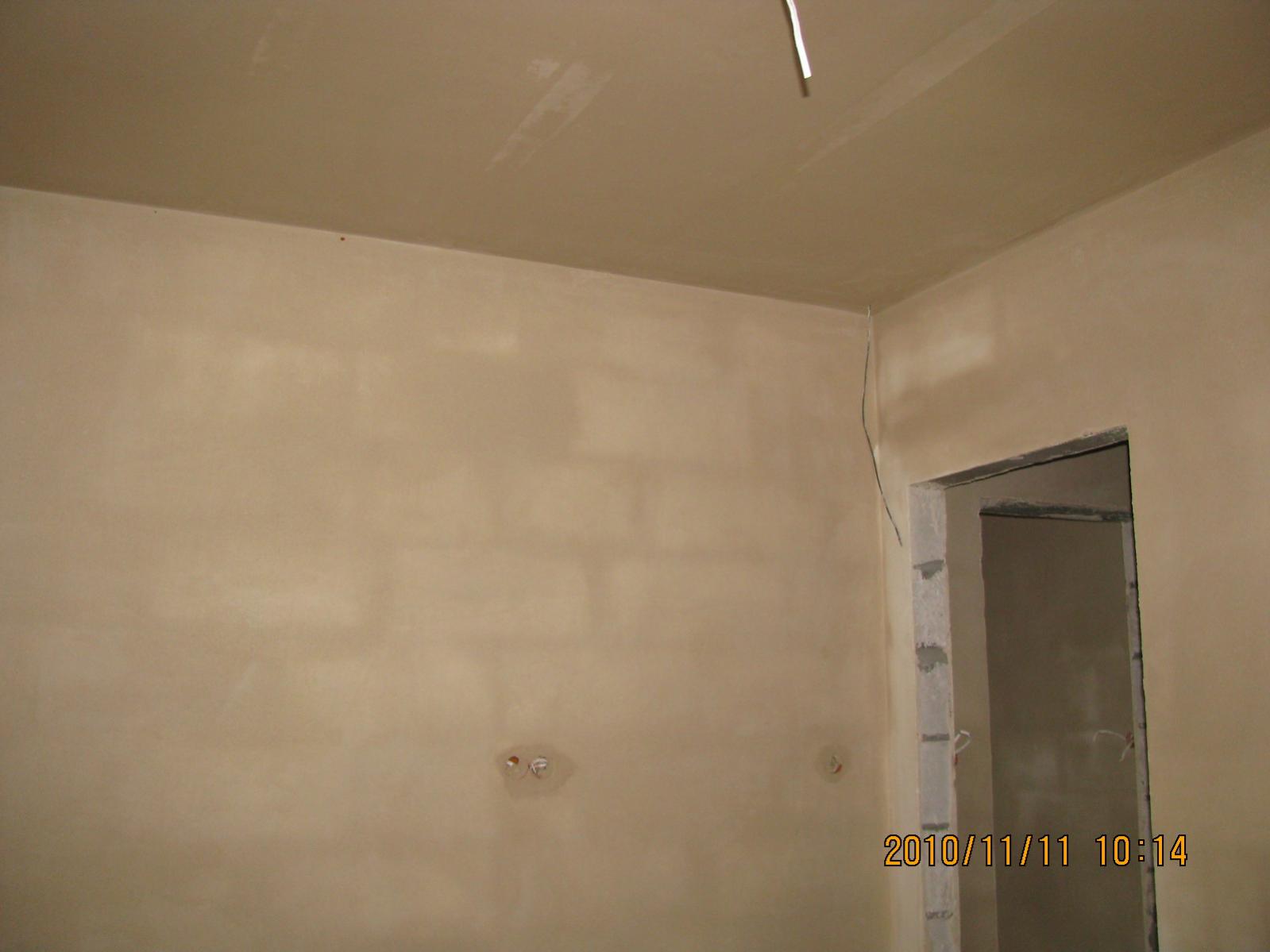

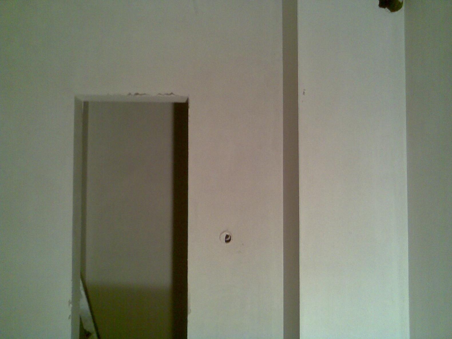

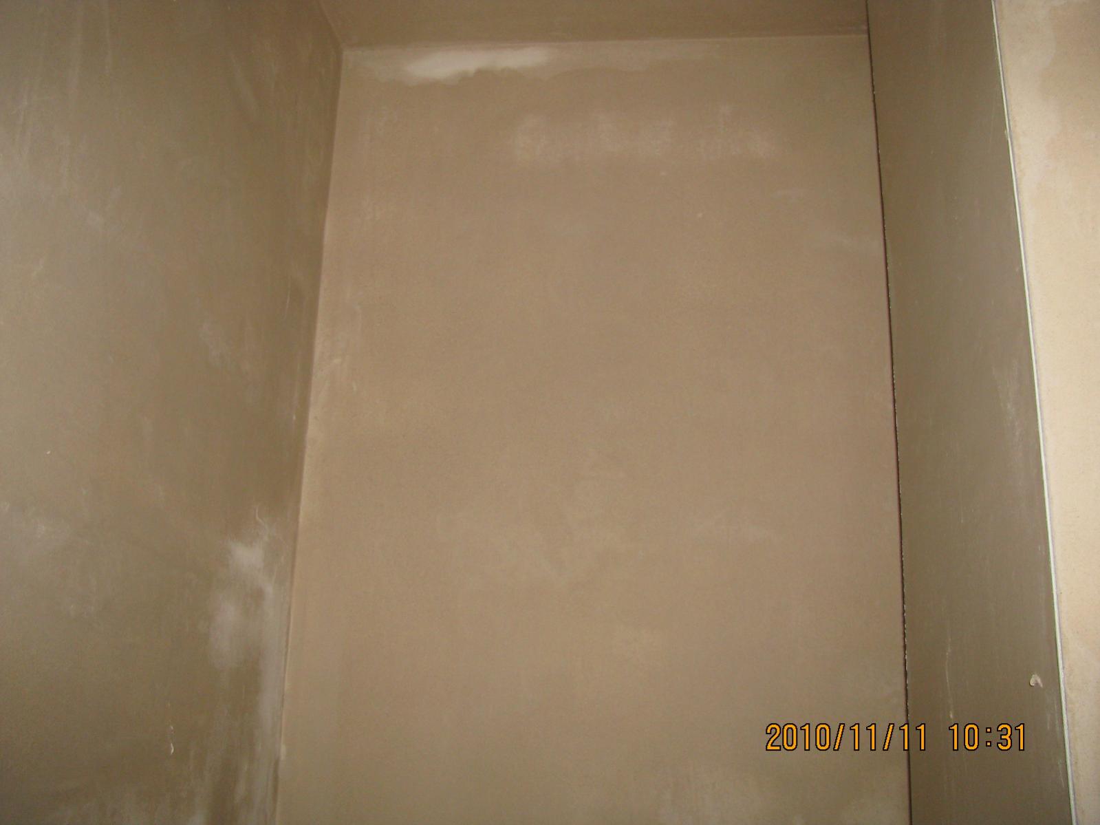

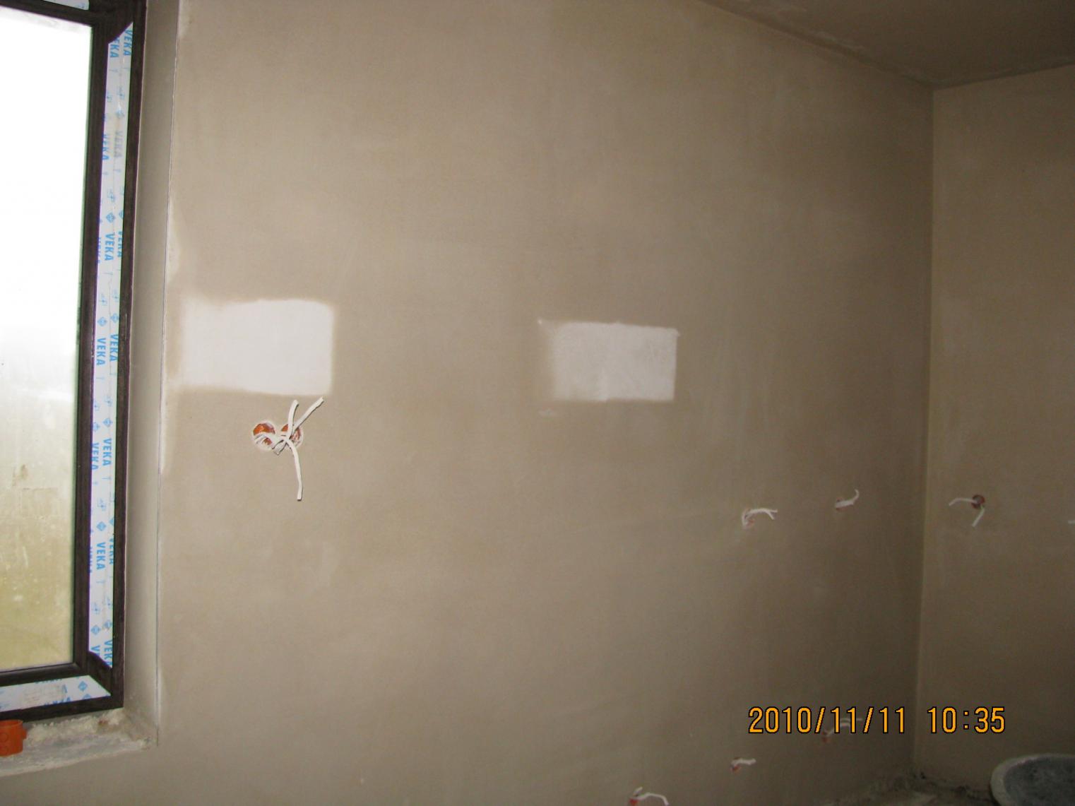

CityMatic 12.05.2020 14:51 Zgłoś naruszenie Udostępnij Napisano 12 Maja 2020 Nie wiem czy zdjęcia oddadzą ten efekt ale też miałem obawy:cool: I tynki rzekomo były już suche:eek: a te dwa suporeksy to już była lekka przesada a potem gładź i było biało Cytuj Odnośnik do komentarza https://forum.murator.pl/topic/254450-tynk-gipsowy-nier%C3%B3wnomiernie-wyschni%C4%99ty/#findComment-7806077 Udostępnij na innych stronach Więcej opcji udostępniania
