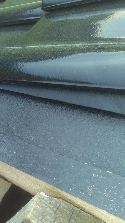

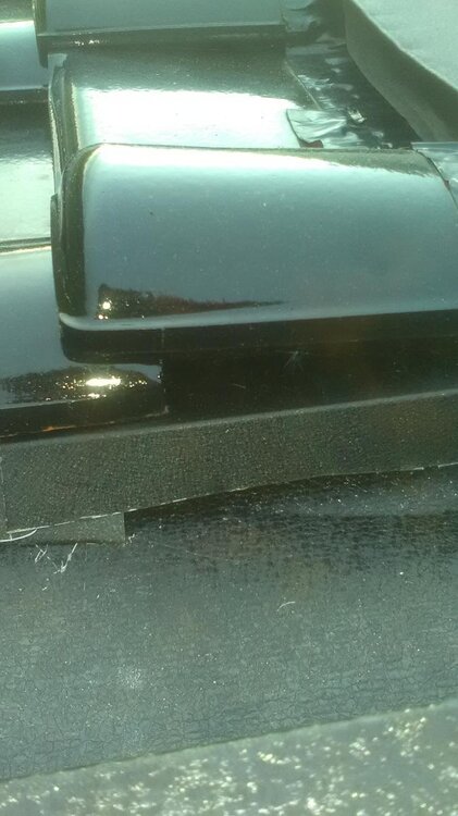

fotek2interia.eu 23.05.2020 04:27 Zgłoś naruszenie Udostępnij Napisano 23 Maja 2020 Dzień dobry, przecieka mi koło komina jak dłużej popada, wydaje mi się że to wina blachy okuciowej bo jest falista dachówka i opiera się na wierzchołkach a reszta plaska część dachówki ma taką dużą dziurę pomiędzy dachówką a blachą, czym to trzeba uszczelnić? Cytuj Odnośnik do komentarza https://forum.murator.pl/topic/254716-przecieka-wok%C3%B3%C5%82-komina/ Udostępnij na innych stronach Więcej opcji udostępniania

Jan P. 24.05.2020 10:12 Zgłoś naruszenie Udostępnij Napisano 24 Maja 2020 Dzień dobry, przecieka mi koło komina jak dłużej popada, wydaje mi się że to wina blachy okuciowej bo jest falista dachówka i opiera się na wierzchołkach a reszta plaska część dachówki ma taką dużą dziurę pomiędzy dachówką a blachą, czym to trzeba uszczelnić? Zrobić obróbkę pod spód dachówki Cytuj Odnośnik do komentarza https://forum.murator.pl/topic/254716-przecieka-wok%C3%B3%C5%82-komina/#findComment-7809679 Udostępnij na innych stronach Więcej opcji udostępniania
fotek2interia.eu 24.05.2020 18:19 Autor Zgłoś naruszenie Udostępnij Napisano 24 Maja 2020 Ale pod blachą jest szpara 5cm bo trzyma ją wysoka fala, i zacina deszcz z wiatrem , pasowałoby tam czymś zapchać Cytuj Odnośnik do komentarza https://forum.murator.pl/topic/254716-przecieka-wok%C3%B3%C5%82-komina/#findComment-7809842 Udostępnij na innych stronach Więcej opcji udostępniania
Ryni 24.05.2020 18:55 Zgłoś naruszenie Udostępnij Napisano 24 Maja 2020 Bez zdjęć trudno będzie ruszyć dalej z naprawą, przyczyn może być mnóstwo, od źle wykonanej obróbki, przez spękanie uszczelniacza, po źle wymurowany komin. Cytuj Odnośnik do komentarza https://forum.murator.pl/topic/254716-przecieka-wok%C3%B3%C5%82-komina/#findComment-7809862 Udostępnij na innych stronach Więcej opcji udostępniania
fotek2interia.eu 31.05.2020 11:44 Autor Zgłoś naruszenie Udostępnij Napisano 31 Maja 2020 proszę o ocenę Cytuj Odnośnik do komentarza https://forum.murator.pl/topic/254716-przecieka-wok%C3%B3%C5%82-komina/#findComment-7811786 Udostępnij na innych stronach Więcej opcji udostępniania

Ryni 31.05.2020 17:50 Zgłoś naruszenie Udostępnij Napisano 31 Maja 2020 Dyplomatycznie powiem, że ta obróbka komina wygląda dość dziwnie. Nigdzie nie widzę uszczelniacza, do tego komin z boku (od strony gąsiorów) nie jest nacięty pod obróbkę, w sumie to można by jeszcze wiele wymieniać, a samemu będzie Ci trudno to naprawić.Zaproś jakiegoś dekarza, niech to obejrzy na miejscu, bo bez poprawek, a może nawet wymiany całej obróbki się nie obejdzie, tu jest coś nakombinowanie, nie tak to powinno wyglądać. Taką obróbkę można wykonać na kilka sposobów, można użyć elastycznej taśmy kominowej i opaski wpuszczonej w nacięcie, albo tylko przylegającej do komina i uszczelnionej, albo wykonać całą obróbkę z blach, wszystko zależy od budżetu jakim dysponujesz.Sam komin też należało by obejrzeć, ostatnie 3 warstwy cegieł powinny być z cegły pełnej, tak samo z cegły pełnej powinna być warstwa pod otworami wentylacyjnymi i jeżeli w otworach wentylacyjnych są zamontowane kratki ich powierzchnia powinna być o 1/3 większa od pola przekroju kanału wentylacyjnego. Cytuj Odnośnik do komentarza https://forum.murator.pl/topic/254716-przecieka-wok%C3%B3%C5%82-komina/#findComment-7811886 Udostępnij na innych stronach Więcej opcji udostępniania
fotek2interia.eu 01.06.2020 20:00 Autor Zgłoś naruszenie Udostępnij Napisano 1 Czerwca 2020 A można zapchać pianoklejem pod blachę jak najgłębiej jak się da bo jest pusta przestrzeń, a tam kładziono taśmę zwykłą do gąsiorów a wiadomo że jej środkowa membrana przecieka. Cytuj Odnośnik do komentarza https://forum.murator.pl/topic/254716-przecieka-wok%C3%B3%C5%82-komina/#findComment-7812350 Udostępnij na innych stronach Więcej opcji udostępniania

Andrzej Wilhelmi 03.06.2020 21:59 Zgłoś naruszenie Udostępnij Napisano 3 Czerwca 2020 Z tak wykonanych zdjęć nie wiele wynika. Wpychanie czegokolwiek nie ma sensu. Za szczelność dachu odpowiada krycie wstępne. Skoro twierdzisz, że przeciek występuje po dłuższym deszczu to raczej wina komina. Nie ma tu odpowiedzi z jakiej cegły wymurowany jest komin. Co prawda jest na pełną fugę ale miejscami jej brakuje. Nie widać też uszczelniacza przy obróbkach wpuszczonych w szlic. Pozdrawiam. Cytuj Odnośnik do komentarza https://forum.murator.pl/topic/254716-przecieka-wok%C3%B3%C5%82-komina/#findComment-7813079 Udostępnij na innych stronach Więcej opcji udostępniania
fotek2interia.eu 05.06.2020 08:20 Autor Zgłoś naruszenie Udostępnij Napisano 5 Czerwca 2020 Dach jest deskowany plus membrana i woda kapie z najwyzszych desek, a ściana komina na poddaszu jest sucha , tak faktycznie nie jest uszczelnione na lączeniu blachy z kominem to trzeba rozprowadzić uszczelniaczem, jakie są sposoby dojścia do komina żeby uszczelnic jego boki a mam tylko wyłaz? Cytuj Odnośnik do komentarza https://forum.murator.pl/topic/254716-przecieka-wok%C3%B3%C5%82-komina/#findComment-7813435 Udostępnij na innych stronach Więcej opcji udostępniania
