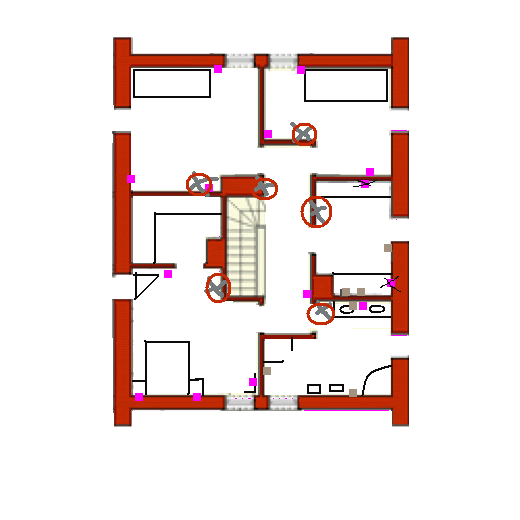

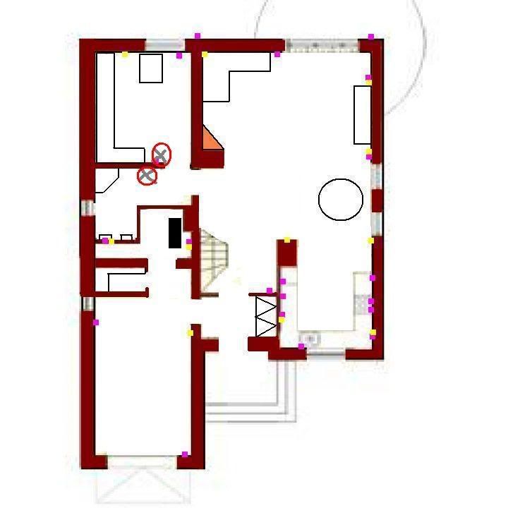

To może ja bardziej do rzeczy. Jak juz ustalicie czy moja Invicta mi pęknie czy nie, rzućcie proszę okiem na poglądowy plan moich dwu kondygnacji. Krzyżykami w kółkach zaznaczyłem miejsca gdzie zostało doprowadzone ciepłe powietrze. Rozumiem, że nie ma szans żeby jednak było tam ciepło...?
http://i274.photobucket.com/albums/jj245/dandi1979/parterpozmianachkr0-1-1.jpg
http://i274.photobucket.com/albums/jj245/dandi1979/odb_krysztal_rzut_23.gif
Ja zaznacze tylko, że kominkiem nie planuję grzać - od tego mam kocioł. Chciałbym jedynie żeby w miesiącach przejściowych typu wrzesień, październik, marzec, kwiecień zmienic o stopień, dwa tempoerature powietrza w domu, żeby nie było tak surowo. Kominek polanujemy głównie dla własnej przyjemności patrzenia wieczorami w ogień, ciepełko przy okazji.
Opiniować mądrale.
Opiniować mądrale.
temperatura na pewno sie zmieni, choc ilość wylotów jest dość imponująca.
te pomieszczenia z dolnej kondygnacji, jesli zadziałają, to wtedy gdy przymkniesz z polowę "góry""mądralo" :wink:
