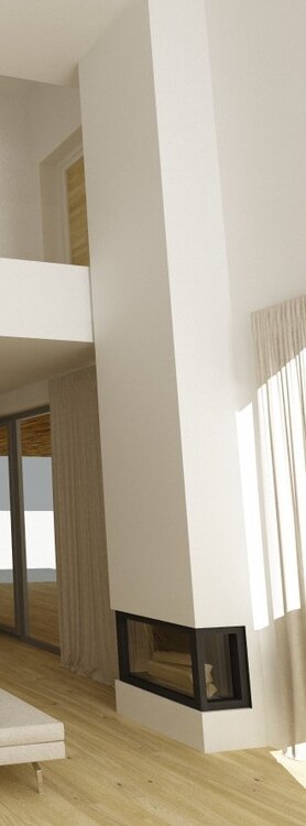

Ciekawa ta konsola, tylko co z obudową? Trzeba robić drugą konsolę? No bo bez sensu wieszać sam wkład...
Tomek. Demontujesz tylko rury ceramiczne i wełnę (albo jak się uda, wełna może zostać. Pustaki keramzytowe zostawiasz i do nich wkładasz rury. Zdarzało mi się też bez demontażu rur ceramicznych fi 200, wsuwać do nich stal fi 180. Zwykle w przypadku wadliwego montażu rur ceramicznych, których nie dało się usunąć ( tak jest w co najmniej połowie przypadków).

tomekwa raczej nie masz wyboru, w grę wchodzi jedynie demontaż komina systemowego.
Możesz go z powodzeniem zastąpić kominem dwu płaszczowym.
Jest to komin który ma rdzeń wewnętrzny zaizolowany zazwyczaj wełną, a warstwa zewnętrzna wykonana jest ze stali kwasowej. Można go też pomalować za dopłatą z zewnątrz na dowolny kolor z palety RAL. Dopłata za kolor wynosi około 20% w zależności od producenta. Izolator zapobiega szybkiemu wychładzaniu się spalin które muszą posiadać odpowiednią temperaturę by wytworzyć ciąg.
Takie rozwiązanie umożliwi Ci postawienie wkładu kominkowego blisko ściany, zaoszczędzisz cenne centymetry. Przy taki rozwiązaniu komin zaczynał by się dopiero nad wkładem kominkowym.

Ja osobiście zakończył bym taką obudowę mniej więcej na wysokości 3m, z niej mógł by już wychodzić komin izolowany. Wygląda to dość ciekawie, poszukaj w sieci. Natomiast jeśli obudowa ma iść do samej góry to komin izolowany możesz zacząć około 50 cm przed przejściem przez strop (połać dachową). Musisz pamiętać że zastosowana w kominie izolacja zapobiega tylko szybkiemu wychładzaniu się spalin dzięki czemu nie zanika ciąg. Zewnętrzna warstwa komina nagrzewa się dość mocno (dotykając można się poparzyć). Więc jeśli komin przechodzi obok materiałów łatwopalnych należy zastosować odpowiednią odległość przewidzianą przez producenta. Edytowane przez Paweł Jeziółkowski
Nie znam się na gatunkach stali. Ta którą wymieniłeś to chyba stal nierdzewna i raczej nie nadaje się do kominków.
Rura spalinowa do kominka powinna posiadać atest pozwalający na jej stosowanie w urządzeniach na paliwa stałe.
Najpopularniejsze w Polsce jako elementy przyłączeniowe do kominków są czarne rury ze stali węglowej o grubości ścianek 2mm, przy czym nie można z nich budować kominów. Można też zastosować elementy ze stali żaroodpornej o grubości od 0.8 do 1.0 mm.
Krótki odcinek komina izolowanego i tak będziesz musiał wykonać. Jak zamierzasz przejść przez połać dachową i wyżej ponad nią? Jak wystawisz tylko przez dach nie zaizolowaną rurę to mogą pojawić się problemy z ciągiem ponieważ w górnej części komina może dojść do zbyt dużego wychładzania spalin. Pomijam problem zaizolowaniem przejścia takiej rury przez połać dachową.

Czyli jeżeli będzie taka zabudowa do samej góry to nie potrzebuję komina dwuściennego - wystarczy stalowy z 1.4404?
W obudowie czy bez obudowy, w środku budynku może być sama rura. Jej ocieplenie jest bez znaczenia na funkcjonowanie systemu. Podwójny izolowany płaszcz stosuje się przy widocznych w salonach rurach nad kominkami ze względów estetycznych, gdyż goła stal zbrązowieje z czasem. Goła rura to doskonały system odzysku energii ze spalin. Na odcinku 5 m potrafi stracić kilkadziesiąt % ciepłoty, ale nie na tyle by zanikł ciąg kominowy. Zasada jest taka, że im gorętsze spaliny, tym większa strata na początku. Rury nie powinny być grubsze niż 0,6 mm. Grubsze mogą się oklejać sadzą (i kondensatem), bo są mniej elastyczne. Grozi to pożarem sadzy, który w cienkich rurach nie mam miejsca.
Minimum 50 cm przed połacią dachową (więźbą) i ponad dachem, zrób podwójnie. Koniecznie solidny daszek z dużym kapeluszem (np Poujoulat)
