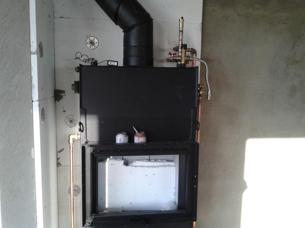

Brałem pod uwagę wkłady wodne różnych producentów: Uniflam, Edilkamin oraz Bef. Co najdziwniejsze w ostatniej chwili zdecydowałem się na wkład z płaszczem wodnym Unico Nemo 2 TopEco. Szczerze mówiąc, myślałem, że komora paleniska będzie trochę większa. Na początek planuję palić brykietem typu RUF, do czasu aż będę posiadał sezonowane drewno. Wszystkie wkłady mają zbliżone parametry. Najbardziej wizualnie podobał mi się Uniflam ale nawet w opcji nie mial dostępnej podwójnej szyby. Pozdrawiam.
[ATTACH=CONFIG]354179[/ATTACH]
[ATTACH=CONFIG]354180[/ATTACH]
W jakim celu i po co osoba podpinająca wkład do komina, obróciła rury dymowe. Przecież wyjście czopuchowe (dymowe), jednoznacznie wskazuje jak należy podpiąć wkład do komina, a na zdjęciu widać kombinacje. Aktualne podpięcie widoczne na zdjęciu, może zaowocować przykrymi niespodziankami
Bo wkład był zapewne podpinany na "chłopski rozum".
