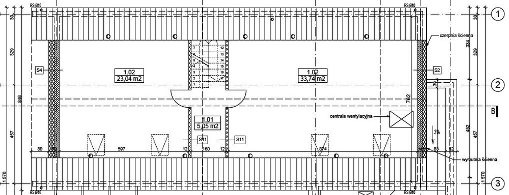

Gabriela2404 24.06.2020 20:48 Zgłoś naruszenie Udostępnij Napisano 24 Czerwca 2020 Wiązary kratowe + poddasze użytkowe? masz ścianę nośną wzdłuż wiązarów po środku budynku? Poddasze użytkowe do zaadoptowania w przyszłości na 2 pokoje, bez łazienki. Mam ścianę nośną na środku budynku. Konstrukcja wiązara Rzut poddasza Rzut parteru jest widoczny w dzienniku budowy Cytuj Odnośnik do komentarza Udostępnij na innych stronach Więcej opcji udostępniania
ololek 25.06.2020 09:45 Zgłoś naruszenie Udostępnij Napisano 25 Czerwca 2020 Poddasze użytkowe do zaadoptowania w przyszłości na 2 pokoje, bez łazienki. Mam ścianę nośną na środku budynku. Konstrukcja wiązara [ATTACH=CONFIG]445537[/ATTACH] Rzut poddasza [ATTACH=CONFIG]445538[/ATTACH] Rzut parteru jest widoczny w dzienniku budowy A jaką masz nośność użytkową zaprojektowaną od człowieka i rzeczy na poddaszu? Cytuj Odnośnik do komentarza Udostępnij na innych stronach Więcej opcji udostępniania
MiroMirek 25.06.2020 11:59 Zgłoś naruszenie Udostępnij Napisano 25 Czerwca 2020 A jaką masz nośność użytkową zaprojektowaną od człowieka i rzeczy na poddaszu? tak z ciekawości - projektant wiązarów policzył Twojej plany co do zagospodarowania poddasza ?. Pytam bo też mam "nieużytkowe" poddasze na wiązarach i zleciłem zaprojektowanie stryszku - wysokość wiązara wyszła 36 cm a grubość belki 4,9 cm. Po środku mam też ścianę nosną na ktorej opierają się wiązary. pozdrawiam Cytuj Odnośnik do komentarza Udostępnij na innych stronach Więcej opcji udostępniania
Gabriela2404 25.06.2020 19:37 Zgłoś naruszenie Udostępnij Napisano 25 Czerwca 2020 tak z ciekawości - projektant wiązarów policzył Twojej plany co do zagospodarowania poddasza ?. Pytam bo też mam "nieużytkowe" poddasze na wiązarach i zleciłem zaprojektowanie stryszku - wysokość wiązara wyszła 36 cm a grubość belki 4,9 cm. Po środku mam też ścianę nosną na ktorej opierają się wiązary. pozdrawiam Projektant wiedział jakie mamy oczekiwania wobec poddasza, które traktujemy bardziej jako użytkowe (pokój na przyszłość, a w drugiej części standardowy strych wraz z rekuperacją, klatka schodowa, ponieważ właz jest moim zdaniem mało wygodny - a wiadomo, że młodsi nie będziemy). Poniżej patrametry wiązarów: Cytuj Odnośnik do komentarza Udostępnij na innych stronach Więcej opcji udostępniania
