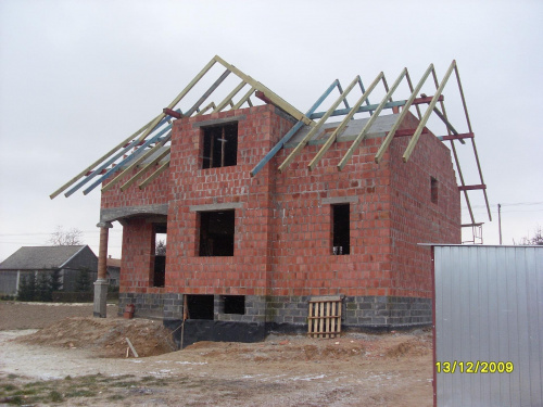

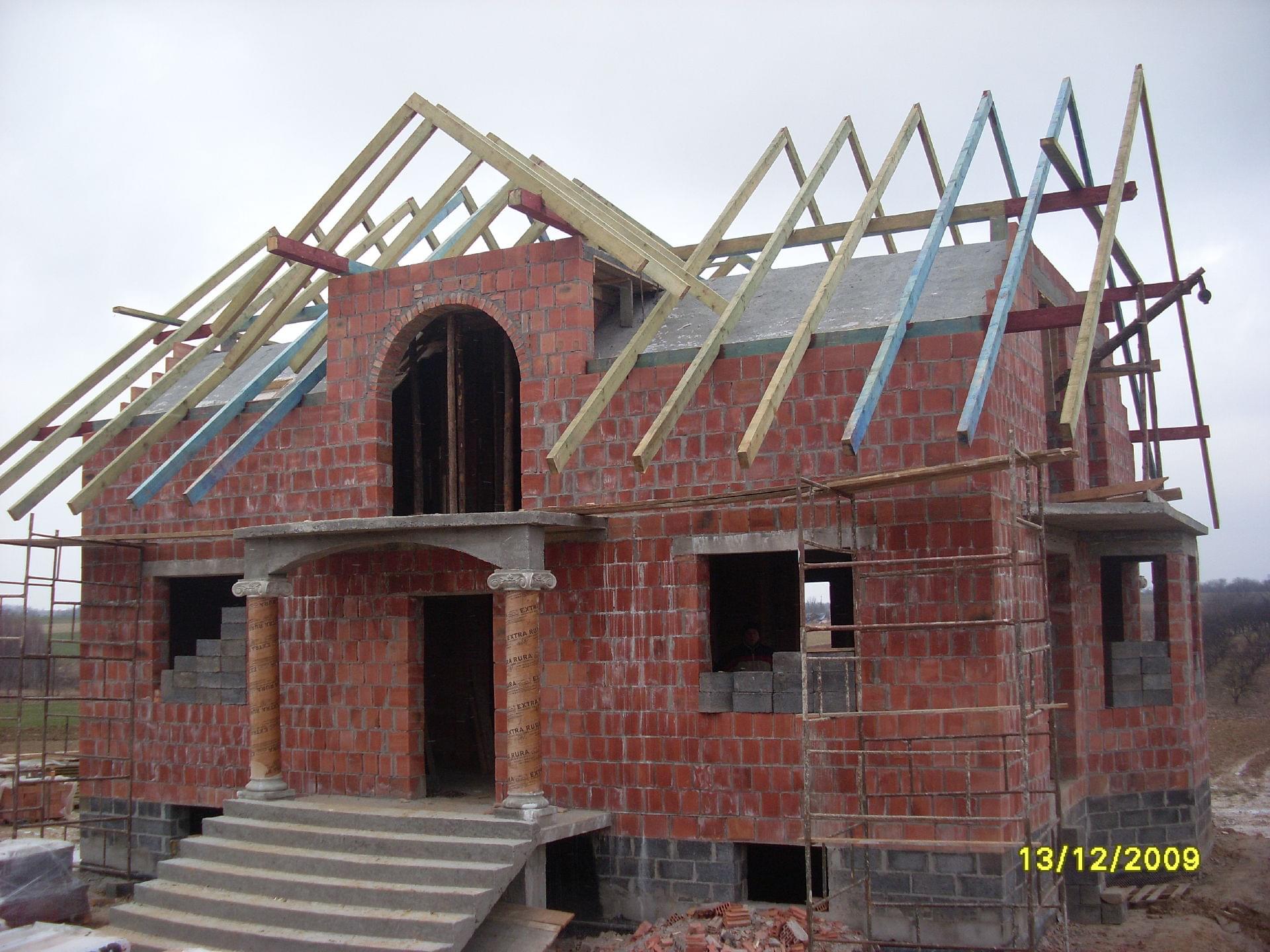

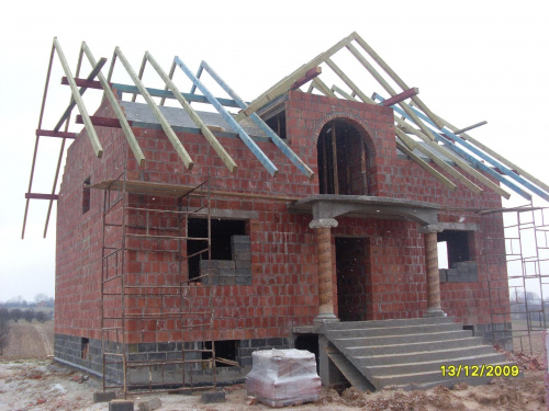

wkacha 12.01.2010 14:36 Zgłoś naruszenie Udostępnij Napisano 12 Stycznia 2010 Witam Wszystkich w Nowym Roku Po wielu, wielu próbach umieszczenia zdjęć na forum niestety poddaję się. Chyba że ktoś mi pomoże http://images41.fotosik.pl/238/d4d392d1071dbcd5med.jpg http://images48.fotosik.pl/243/b8e36a36fb6ab83amed.jpg http://images38.fotosik.pl/239/c07e32886da6bc3e.jpg Cytuj Odnośnik do komentarza Udostępnij na innych stronach Więcej opcji udostępniania
