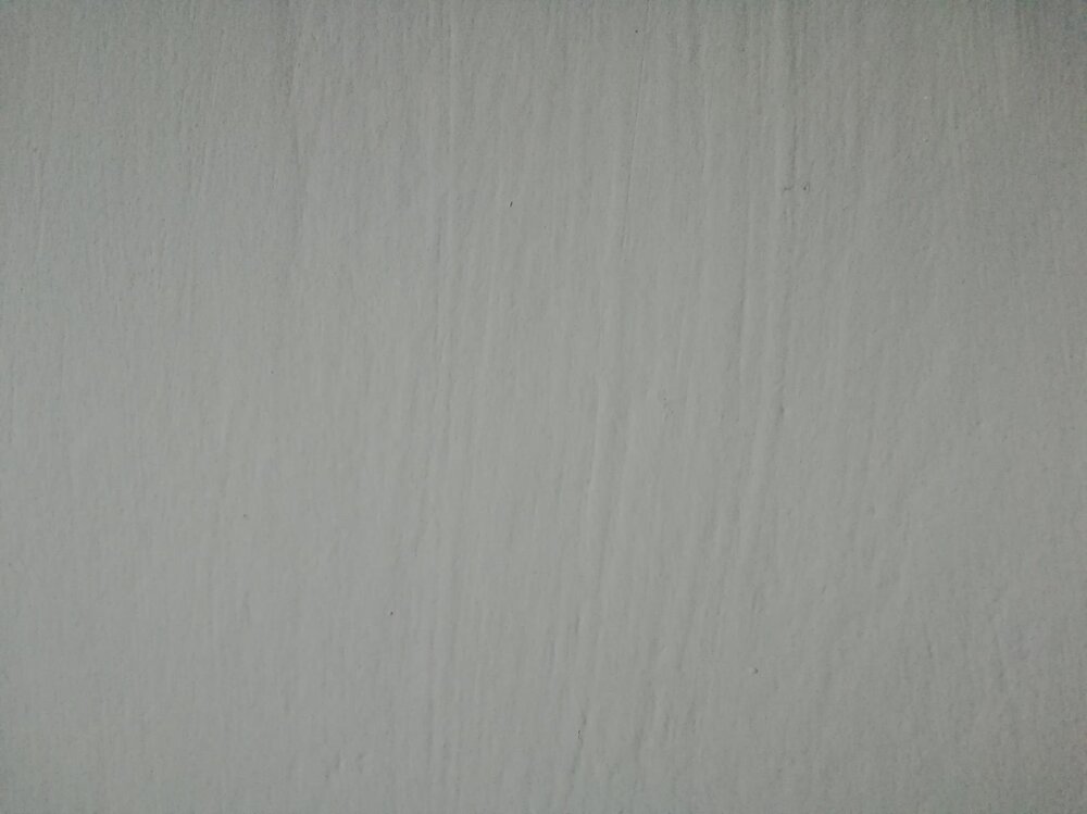

Cześć. Pewnie proste pytanie, ale nie znam się całkowicie na remontach. Jedynie w ostatnie wakacje pierwszy raz pomalowałem ściany w mieszkaniu i inne podstawowe czynności, a raczej pomoc przy nich, w remoncie
Chciałbym dla estetyki wyrównać ściany na razie w jednym pokoju. Są krzywe, bo 1) powieszona na ścianie tablica nie przylega całkowicie i 2) listwy przypodłogowe często odchodzą od ściany, też nie przylegają całkowicie (o czym mówiła ekipa która je montowała). Ale nie są na tyle krzywe, żeby dawać jakieś płyty, o czym przeczytałem w internecie. To się wyrównuje gładzią, prawda? Możecie napisać co dokładnie trzeba kupić i w jaki sposób to zrobić?
Edit: A i ściana jest betonowa, jeśli to ma znaczenie

Możesz wyrównać - tak gładzią gipsową lub jeśli krzywizny są duże tynkiem gipsowym. Długa łata, mieszadło, worki z gładzią/tynkiem - dokładnie wg przepisu wymieszać , nałożyć na ścianę łatą ściągnąć, aby było równo, wygładzić (przetrzeć siatką/papierem) zagruntować, pomalować i gotowe.
Fajnie by było , jakby tak szybko się robiło jak się pisze, ale dla chcącego nie ma nic trudnego - a jeśli jesteś zdolny to się szybko nauczysz.
Powodzenia i pozdrawiam.
