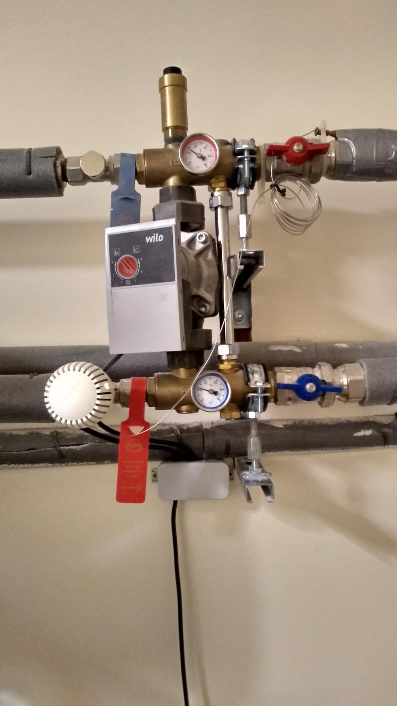

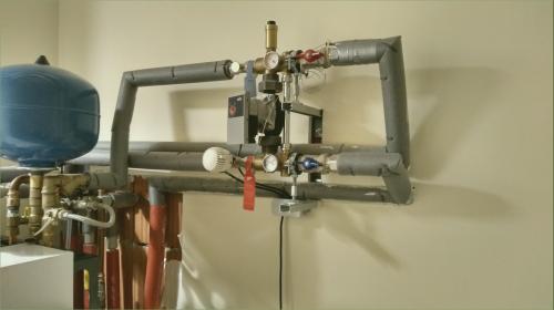

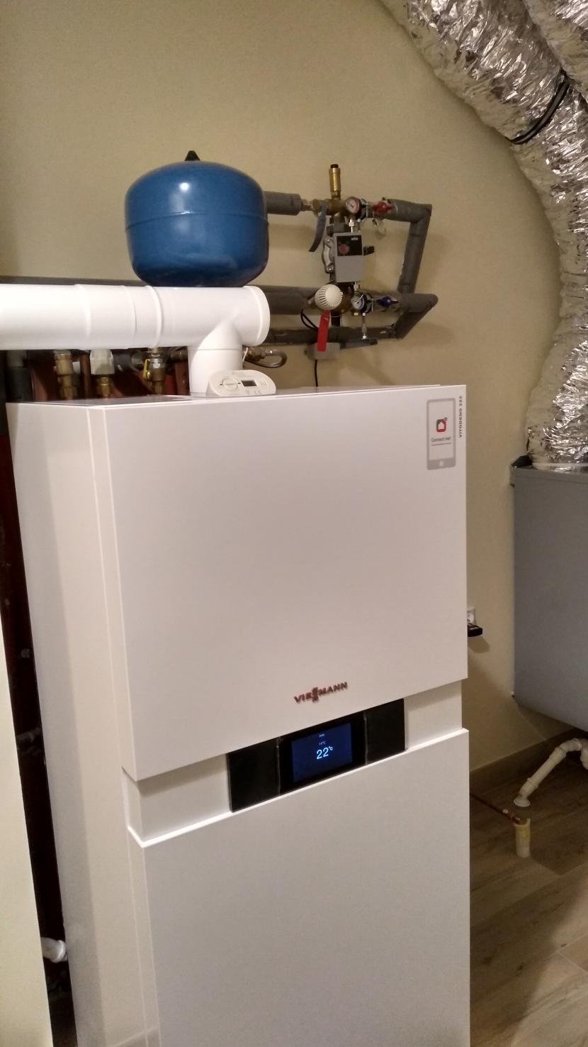

Guidgen 10.06.2020 21:16 Autor Zgłoś naruszenie Udostępnij Napisano 10 Czerwca 2020 Nie bardzo wiem o jaką automatykę chodzi, ale numerek znalazłem w ViCare - Vitodens 222-F B2TB 19kW. Załączam zdjęcia jak to wygląda. Na chwilę obecną wyłączyłem pompę wspomagającą Wilo i przestawiłem kocioł w tryb Tylko CWU. Cytuj Odnośnik do komentarza https://forum.murator.pl/topic/255060-pod%C5%82og%C3%B3wka-ze-sterowaniem-pogodowym-czy-wy%C5%82%C4%85cza%C4%87-na-lato/#findComment-7815019 Udostępnij na innych stronach Więcej opcji udostępniania

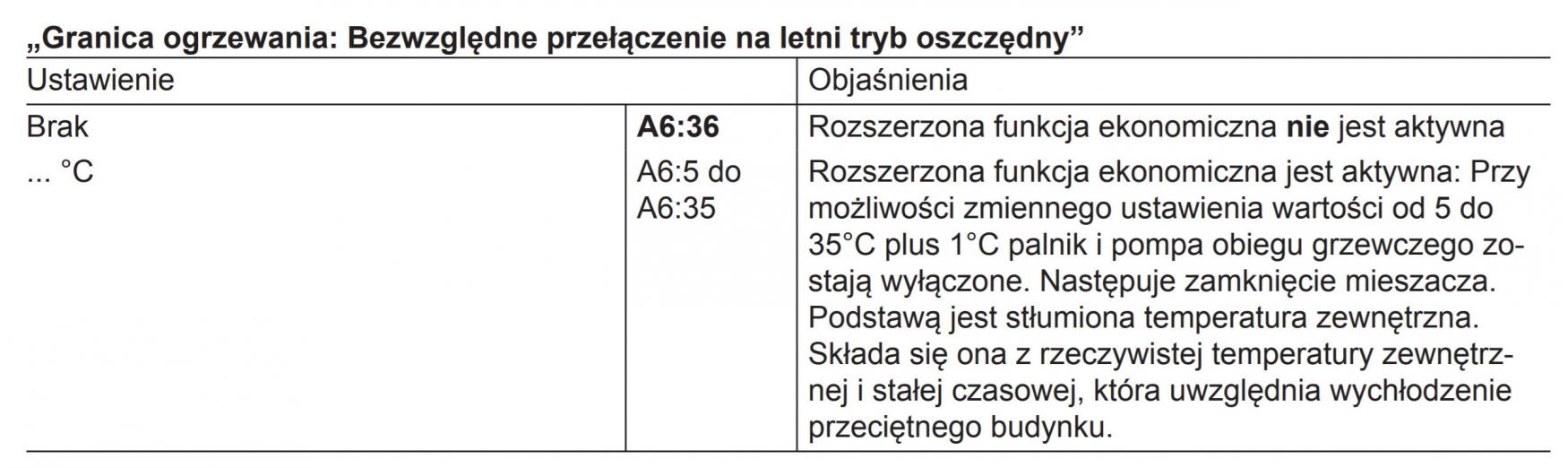

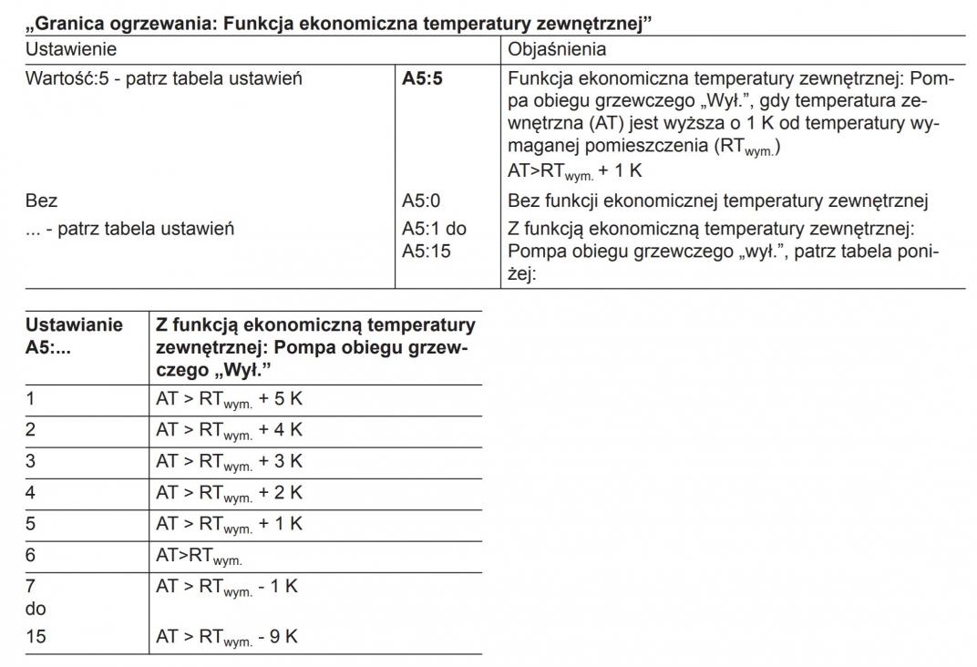

Konsultant Viessmann 16.06.2020 08:21 Zgłoś naruszenie Udostępnij Napisano 16 Czerwca 2020 - typ kotła to B2TB przejcie automatyczne w tryb lato można ustawić stałe, czyli pojawia się konkretna temperatura zewnętrzna wyższa niż ustawiona to kocioł wyłącza ogrzewanie. Za tą funkcje odpowiedzialny jest kod A5 domyślnie jest ustawione 36*C co oznacz, że "zima" jest zawsze. Ustawiając tu np 18 spowodujemy, że gdy na zewnątrz będzie powyżej 18*C kocioł wyłaczy ogrzewanie druga mozłilwość to wyłączanie ogrzewania w funkcji temepratury pomieszczenia(musi być Vitotrol 200 lub 300) i temperatury zewnętrznej. Kod A6 i tu kocioł będzie praxcował wegług nierówności AT>RTwym. + 1 K gdzie AT to temperatura zewnętrzna, RT temperatura pomieszczenia. ustawiamy tempraturę wymaganą pomieszczenia (np 19*C) do tej wartości kocioł doda 1, czyli mamy 20, zatem kocioł wyłączy centralne gdy temepratura na zewnątrz będzie wyższa od 20*C Mam pytanie o układ z drugiego zdjęcia, po co to jest zamontowane na instalacji???? Co ten układ ma robić??? Pompa podmieszania i zawór RTL dla kotła kondensacyjnego to jakaś pomyłka. Czy jak już instalator zamontował układ który może odciąć przepływ to czy chociaż zabezpieczył kocioł sprzęgłem hydraulicznym???? Cytuj Odnośnik do komentarza https://forum.murator.pl/topic/255060-pod%C5%82og%C3%B3wka-ze-sterowaniem-pogodowym-czy-wy%C5%82%C4%85cza%C4%87-na-lato/#findComment-7816152 Udostępnij na innych stronach Więcej opcji udostępniania
Guidgen 16.06.2020 20:01 Autor Zgłoś naruszenie Udostępnij Napisano 16 Czerwca 2020 (edytowane) Witam Zarówno pierwsze jak i drugie rozwiązanie pewnie by się sprawdziło, gdyby nie ten układ mieszający na ścianie, który wymusza ręczne wyłączanie i pilnowanie. Odnośnie pytań w sprawie tego układu na ścianie, to są chyba pytania do waszego autoryzowanego serwisu/przedstawiciela z Bielska Białej. Ja zgłosiłem się do tego tegoż autoryzowanego serwisu z prośbą by w nowo budowanym domu o powierzchni podłogówki 100mkw parter i 100 mkw użytkowe poddasze zaprojektowali mi ogrzewanie i CWU. Zaproponowali własnie takie rozwiązanie - kocioł Vitodens 222-F B2TB + układ mieszający + 2 rozdzielacze (jak na załączonym zdjęciu: jeden na parterze a drugi na poddaszu). Według informacji jakie dostałem, zadaniem tego układu jest wspomaganie pompy obiegowej kotła, która sama nie dałaby rady na takim metrażu. Sprzęgła hydraulicznego nie widziałem, ale nic więcej w układzie nie ma (chyba, że chodzi o te rozdzielacze). Co do tego układu mieszającego z pompką Wilo to po zgłoszeniu moich uwag, że to bez sensu żeby ta pompa cały czas pracowała dostałem informację, ze nie ma możliwości podłączenia tej pompy Wilo do tego samego układu co steruje pompą w kotle (by pracowaly synchronicznie). I zamontowano termostat (na jednej z rurek z tylu kotła) który włącza jej pracę gdy z kotła wypływa podgrzana woda do podłogówki. Z tym, że to rozwiązanie jest też raczej bez sensu, skoro pompa obiegowa w kotle pracuje cały czas. Ale chyba o tym to autoryzowany serwis Viessmanna powinien wiedzieć, a nie że ja po czasie zauważam w aplikacji ViCare, że praca pompy obiegowej kotła jest właściwie ciągła. Ostatecznie tak skręciłem ten termostat, że pompa Wilo pracuje cały czas, by nie było sytuacji, że cały układ podłogówki jest napędzany tylko przez pompę kotła. Zawór RTL - czy chodzi Panu o ten termostat (białe pokrętło) na dopływie wody podgrzanej z kotła do podłogówki ? Ten z kapilarą ? To wg. serwisu, zabezpieczenie na wypadek zbyt gorącej wody puszczonej do podłogówki. Nastawiony na 45 stopi, czyli gdy kapilara wykryje ze do podłogówki wpuszczana jest woda o temp. 45st. to zacznie przymykać termostat ograniczając ilość podgrzanej przez kocioł wody wpływającej do układu mieszającego (tam jest taka czerwona karteczka z kierunkiem przepływu). Osobiście mam wątpliwości czy taki układ mieszający dla systemów niskotemperaturowych spełnia swoje zadanie (w instrukcji producenta tego układu, znalazłem wzmiankę, że stosuje się je do wysoko temperaturowych a nie niskotemperaturowych podłogówek), no ale przecież ja jestem laikiem i dlatego zgłaszam się do autoryzowanego serwisu by układ zaprojektowali ludzie doświadczeni. Co w takim razie jako wasz klient, mogę teraz zrobić? Skoro wasz autoryzowany przedstawiciel najwyraźniej wadliwie zaprojektował i wykonał instalację. W chwili obecnej, nie mogę wykorzystać zaproponowanej automatyki, gdyż gdy kocioł przełączy się w tryb letni, pompa wilo dalej będzie pracować. Nie wiem co może być tego efektem. Być może tylko szybsze zużycie tejże pompy i większe rachunki za prąd bo pompa będzie pracować bez żadnego powodu, a być może wymuszony przez tę pompę obieg spowoduje jakieś uszkodzenia w kotle (który będąc w trybie letnim może mieć zamknięte jakieś zawory nieprzewidując żadnego ruchu wody w podłogówce). To kolejna rzecz na której się zawiodłem ufając produktom i serwisowi Viessmanna. Pierwszą był brak wbudowanego w kocioł tej klasy naczynia wzbiorczego na CWU. Ostatecznie jak widać zamontowano mi ten niebieski baniak, bo ciśnienie wody w instalacji skakało z 3 barów do 6 (teraz maxymalnie skacze do 3.6 - 3.. Ale mowa o tym, że jest to produkt kompaktowy all-in-one i może stać w kuchni czy gdziekolwiek jest mocnym nadużyciem. Wątpię czy ktokolwiek chciałby mieć naczynie wzbiorcze na widoku w kuchni czy salonie. Edytowane 16 Czerwca 2020 przez Guidgen Cytuj Odnośnik do komentarza https://forum.murator.pl/topic/255060-pod%C5%82og%C3%B3wka-ze-sterowaniem-pogodowym-czy-wy%C5%82%C4%85cza%C4%87-na-lato/#findComment-7816321 Udostępnij na innych stronach Więcej opcji udostępniania

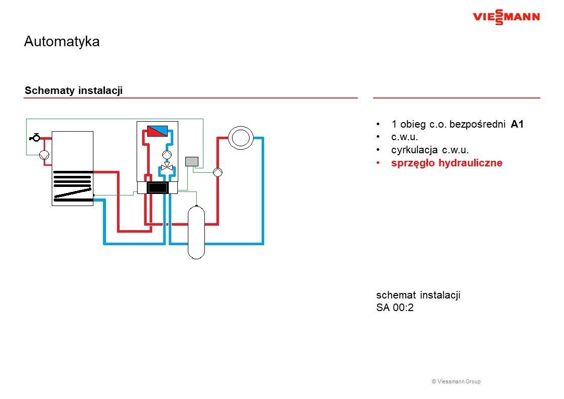

Konsultant Viessmann 22.06.2020 14:09 Zgłoś naruszenie Udostępnij Napisano 22 Czerwca 2020 bez projektu można tylko zgadywać, należy policzyć wymagany przepływ przez instalację oraz opory hydrauliczne instalacji i na tej podstawie zeryfikować parametry pompy w kotle. Może się okazać, że ona da sobie radę i na instalacji nic więcej nietreba będzie montować. Jeżeli jednak wyjdzie, że pompa ma za małą wydajność to należy zastosować mocniejszą pompę oddzieloną od pompy kotłowej sprzęgłem hydraulicznym. Cytuj Odnośnik do komentarza https://forum.murator.pl/topic/255060-pod%C5%82og%C3%B3wka-ze-sterowaniem-pogodowym-czy-wy%C5%82%C4%85cza%C4%87-na-lato/#findComment-7817563 Udostępnij na innych stronach Więcej opcji udostępniania
Guidgen 22.06.2020 22:02 Autor Zgłoś naruszenie Udostępnij Napisano 22 Czerwca 2020 Jeżeli potrzebna będzie nowa pompa, to jak rozumiem, powinna być zamontowana tak by nie robić podmieszania, w wodą powracająca z układu, czy tak ? Cytuj Odnośnik do komentarza https://forum.murator.pl/topic/255060-pod%C5%82og%C3%B3wka-ze-sterowaniem-pogodowym-czy-wy%C5%82%C4%85cza%C4%87-na-lato/#findComment-7817660 Udostępnij na innych stronach Więcej opcji udostępniania
Konsultant Viessmann 23.06.2020 07:11 Zgłoś naruszenie Udostępnij Napisano 23 Czerwca 2020 jeżeli pompa kotła da radę to można wykonać wg poniższego schematu: w przypadku gdy będzie wymagana "mocniejsza" pompa to wg poniższego schematu Cytuj Odnośnik do komentarza https://forum.murator.pl/topic/255060-pod%C5%82og%C3%B3wka-ze-sterowaniem-pogodowym-czy-wy%C5%82%C4%85cza%C4%87-na-lato/#findComment-7817690 Udostępnij na innych stronach Więcej opcji udostępniania
Guidgen 23.06.2020 14:42 Autor Zgłoś naruszenie Udostępnij Napisano 23 Czerwca 2020 Czy mógłby Pan usunąć ze schematów cyrkulację CWU? Nie jest zrobiona i nie potrzebuję. Pokażę te schematy wykonawcy i może w ramach gwarancji/rękojmi uda mu się na nich wymusić poprawki. Cytuj Odnośnik do komentarza https://forum.murator.pl/topic/255060-pod%C5%82og%C3%B3wka-ze-sterowaniem-pogodowym-czy-wy%C5%82%C4%85cza%C4%87-na-lato/#findComment-7817769 Udostępnij na innych stronach Więcej opcji udostępniania
