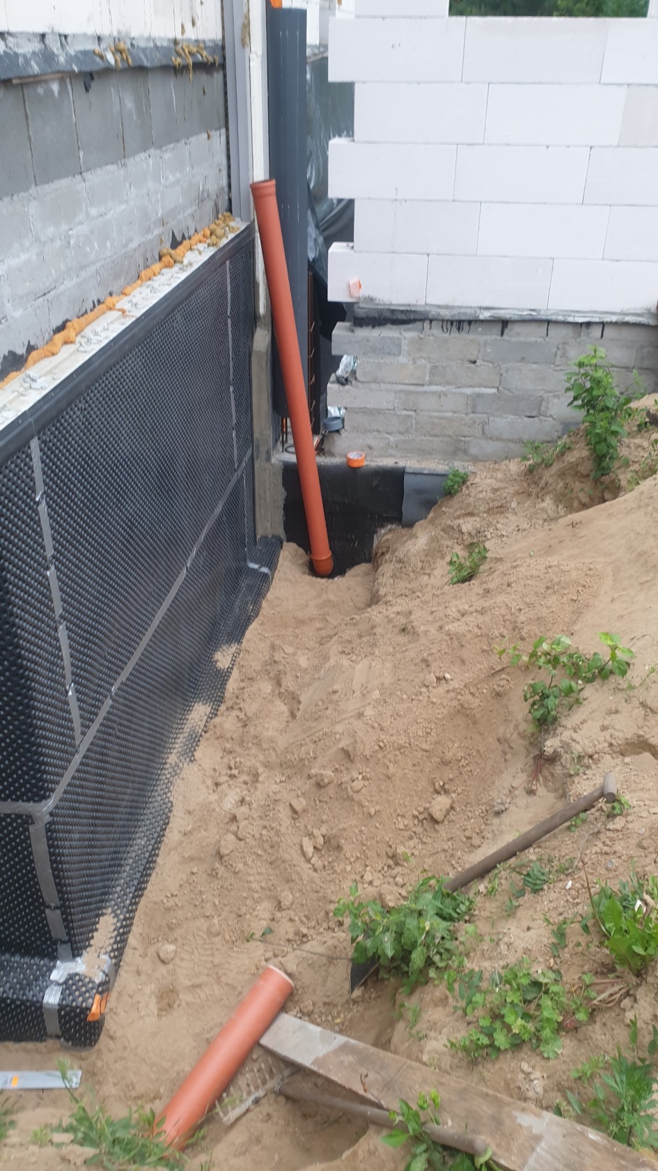

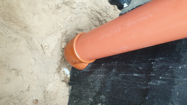

dedert 09.06.2020 17:43 Zgłoś naruszenie Udostępnij Napisano 9 Czerwca 2020 (edytowane) Witam. Robię drenaż opaskowy i w jednym miejscu w garażu montuje takie rury do przemywania drenażu. Czy kolanko może być skierowane do góry łączeniem jak na zdjęciu? Będzie to zasypane tym co widać pod nim. Zastanawiam się tylko czy piasek nie dostanie się w taki sposób pod uszczelke Edytowane 9 Czerwca 2020 przez dedert Cytuj Odnośnik do komentarza https://forum.murator.pl/topic/255149-kolanko-skierowane-do-g%C3%B3ry/ Udostępnij na innych stronach Więcej opcji udostępniania
grzesio1712 09.06.2020 18:03 Zgłoś naruszenie Udostępnij Napisano 9 Czerwca 2020 Daj korek najlepiej tego samego producenta i będzie dobrze. Cytuj Odnośnik do komentarza https://forum.murator.pl/topic/255149-kolanko-skierowane-do-g%C3%B3ry/#findComment-7814714 Udostępnij na innych stronach Więcej opcji udostępniania
dedert 09.06.2020 19:30 Autor Zgłoś naruszenie Udostępnij Napisano 9 Czerwca 2020 Chyba nie jasno opisałem. Czy złącze może iść w górę, czy pod nackskidm ziemi nie rozwali z czasem uszelka, czy nie dostanie się tam ziemia itp. Jednym słowem czy trzeba to jakoś zabezpieczyć, zasilikonkwać? Cytuj Odnośnik do komentarza https://forum.murator.pl/topic/255149-kolanko-skierowane-do-g%C3%B3ry/#findComment-7814748 Udostępnij na innych stronach Więcej opcji udostępniania
grzesio1712 09.06.2020 19:41 Zgłoś naruszenie Udostępnij Napisano 9 Czerwca 2020 Chcesz zasypać to kolano w takiej pozycji w jakiej jest na zdjęciu, a rura jest wyciągnięta na powierzchnie terenu? Odpowiadając na pytanie to nic się nie stanie. Kierunki kielichów też prawidłowo (z kierunkiem przepływu).Pomarańczowe rury i kształtki są przeznaczone do zakopania w ziemi, a ciężarówki nie będą po tym jezdziły. Musisz tylko przymocować rurę jakąs obejmą, żeby była stabilna przy zasypywaniu i zagęszczaniu. Cytuj Odnośnik do komentarza https://forum.murator.pl/topic/255149-kolanko-skierowane-do-g%C3%B3ry/#findComment-7814754 Udostępnij na innych stronach Więcej opcji udostępniania
dedert 10.06.2020 06:05 Autor Zgłoś naruszenie Udostępnij Napisano 10 Czerwca 2020 Obejmy będą oczywiście. Ok wszytko jasne. To będzie wychodzić później z posadzki więc rozumiem że dookoła styku jakąś pianka musi iść Cytuj Odnośnik do komentarza https://forum.murator.pl/topic/255149-kolanko-skierowane-do-g%C3%B3ry/#findComment-7814834 Udostępnij na innych stronach Więcej opcji udostępniania
