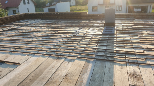

dedert 27.06.2020 19:57 Zgłoś naruszenie Udostępnij Napisano 27 Czerwca 2020 Szybkie pytanie, majstry zrobili sobie przerwę w stropie, ostatnimi czasy sporo padało, teraz jest upał. Niektóre deski na stropie momimo że przykręcone jednym wkrętem pokrzywily się w łódeczki. Pytania: 1. Czy ich wytrzymałość będzie nadal ok? 2. Czy coś z tym zrobić, wymienić na nowe, lub odwrócić do góry nogami żeby się naprostowaly/wykrzywiły w drugą stronę? 3. Czy takie deski będą się nadawać na deskowanie dachu? Ich końcówki gdzie są przykręcone są popękane, w środku również są szczeliny. Cytuj Odnośnik do komentarza https://forum.murator.pl/topic/255495-pokrzywione-deski-na-stropie/ Udostępnij na innych stronach Więcej opcji udostępniania

rafal3net 28.06.2020 08:50 Zgłoś naruszenie Udostępnij Napisano 28 Czerwca 2020 Najlepiej byloby wymienic na nowe ale to sporo kosztow i roboty. Przekrecenie na druga strone raczej nie pomorze, one sie nie na prostuja.Na upartego mozna to zostawic jak jest, dac duzo listew plastikowych dystansowych stropowych zeby stal miala otuline i wylac centymetr wyzej strop zeby mial zachowany przekroj, powinno byc dobrze - ale to do uzgodnienia z kierownikiem Cytuj Odnośnik do komentarza https://forum.murator.pl/topic/255495-pokrzywione-deski-na-stropie/#findComment-7818617 Udostępnij na innych stronach Więcej opcji udostępniania
Konst 28.06.2020 11:20 Zgłoś naruszenie Udostępnij Napisano 28 Czerwca 2020 Do wymiany. Lepiej dać płyty szalunkowe albo filigran. Cytuj Odnośnik do komentarza https://forum.murator.pl/topic/255495-pokrzywione-deski-na-stropie/#findComment-7818655 Udostępnij na innych stronach Więcej opcji udostępniania
samotnik 28.06.2020 11:54 Zgłoś naruszenie Udostępnij Napisano 28 Czerwca 2020 Do wymiany. Majstry płacą za nowe i robią to gratis. Cytuj Odnośnik do komentarza https://forum.murator.pl/topic/255495-pokrzywione-deski-na-stropie/#findComment-7818661 Udostępnij na innych stronach Więcej opcji udostępniania

Zwierzaczysko 29.06.2020 03:50 Zgłoś naruszenie Udostępnij Napisano 29 Czerwca 2020 Wytrzymać wytrzymają tyle, że sufit będzie w łódeczki. Majster takie same fachury jak u mnie, szkoda gadać. Cytuj Odnośnik do komentarza https://forum.murator.pl/topic/255495-pokrzywione-deski-na-stropie/#findComment-7818759 Udostępnij na innych stronach Więcej opcji udostępniania
dedert 29.06.2020 06:47 Autor Zgłoś naruszenie Udostępnij Napisano 29 Czerwca 2020 Strop i tak będziemy pogrubiać o 2 cm. Uważacie ze te pół centymetra jakie zabierają wygięcia w łódki osłabi strop, podczas gdy same grubości desek są od 2,5 cm do 3 cm? Czy jeśli deski są suche i przyjdzie mokry beton to podczas zalewania lub parę godzin po, nie pokrzywi desek bardziej? Cytuj Odnośnik do komentarza https://forum.murator.pl/topic/255495-pokrzywione-deski-na-stropie/#findComment-7818780 Udostępnij na innych stronach Więcej opcji udostępniania
rafal3net 29.06.2020 09:01 Zgłoś naruszenie Udostępnij Napisano 29 Czerwca 2020 Jesli porubiacie strop to bedzie dobrze tylko dajcie duzo dystansow, najlepiej listew plastikowych, tak zeby w kazdym miejscu byla wymagana otulina, czyli w miejscach najbardziej do gory wygietych tych desek Cytuj Odnośnik do komentarza https://forum.murator.pl/topic/255495-pokrzywione-deski-na-stropie/#findComment-7818809 Udostępnij na innych stronach Więcej opcji udostępniania
dedert 29.06.2020 09:14 Autor Zgłoś naruszenie Udostępnij Napisano 29 Czerwca 2020 30 mm dystans dla stropu czy 35 mm lepiej? Cytuj Odnośnik do komentarza https://forum.murator.pl/topic/255495-pokrzywione-deski-na-stropie/#findComment-7818813 Udostępnij na innych stronach Więcej opcji udostępniania
