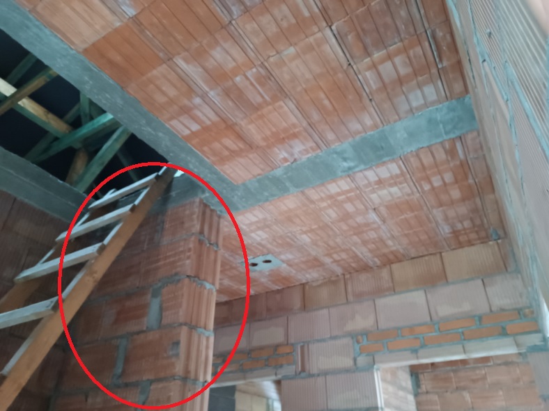

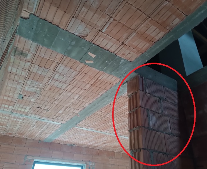

nobility87 28.12.2024 18:09 Zgłoś naruszenie Udostępnij Napisano 28 Grudnia 2024 Szanowni Państwo, przymierzam się do wyburzenia dwóch części ścian nośnych, dokładnie 80 cm każdy. Pan z firmy budowlanej, która ma wykonać tą usługę twierdzi, że nie będzie potrzebne wykonanie podciągu bo w miejscu nad ścianą nośną jest belka zalana w stropie więc taki podciąg jest zbędny. Przesyłam zdjęcia dla lepszego zrozumienia problemu. Co o tym myślicie? Cytuj Odnośnik do komentarza https://forum.murator.pl/topic/255727-wyburzenie-cz%C4%99%C5%9Bci-%C5%9Bciany-no%C5%9Bnej/#findComment-9147217 Udostępnij na innych stronach Więcej opcji udostępniania
d7d 28.12.2024 18:17 Zgłoś naruszenie Udostępnij Napisano 28 Grudnia 2024 Myślę, że Pan z firmy budowlanej sądzi na podstawie obejrzenia ściany i podciągu a chyba nie wie czy ten podciąg pośredni oparty na ścianie do wyburzenia jest np. żebrem rozdzielczym a może jest belką nośna o określonym obciążeniu i dopasowanej do tego obciążenia nośności. Ten podciąg na ścianie to może być wieniec a ten podciąg w grubości stropu to może być żebro rozdzielcze. Jakie są rozpiętości tego stropu od obu ścian zewnętrznych do tej ściany do wyburzenia? Pan z firmy budowlanej może mieć racją ale też może się mylić. Trzeba spojrzeć w projekt konstrukcji wtedy będzie można coś więcej powiedzieć. 1 Cytuj Odnośnik do komentarza https://forum.murator.pl/topic/255727-wyburzenie-cz%C4%99%C5%9Bci-%C5%9Bciany-no%C5%9Bnej/#findComment-9147221 Udostępnij na innych stronach Więcej opcji udostępniania

d7d 28.12.2024 20:31 Zgłoś naruszenie Udostępnij Napisano 28 Grudnia 2024 8 minut temu, nobility87 napisał: Przesyłam zdjęcia z projektu Masz wykonane podciągi niezgodnie z dokumentacją projektową. Pan z firmy budowlanej to jest wykonawca konstrukcji stropów tego budynku czy inny wykonawca - następny? Cytuj Odnośnik do komentarza https://forum.murator.pl/topic/255727-wyburzenie-cz%C4%99%C5%9Bci-%C5%9Bciany-no%C5%9Bnej/#findComment-9147232 Udostępnij na innych stronach Więcej opcji udostępniania
nobility87 28.12.2024 20:34 Zgłoś naruszenie Udostępnij Napisano 28 Grudnia 2024 A co się nie zgadza? Cytuj Odnośnik do komentarza https://forum.murator.pl/topic/255727-wyburzenie-cz%C4%99%C5%9Bci-%C5%9Bciany-no%C5%9Bnej/#findComment-9147233 Udostępnij na innych stronach Więcej opcji udostępniania
