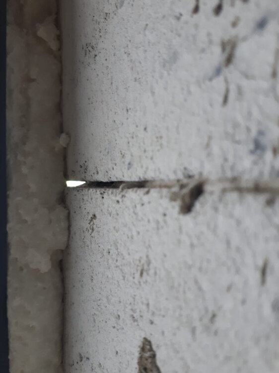

boorys 11.07.2020 10:39 Autor Zgłoś naruszenie Udostępnij Napisano 11 Lipca 2020 (edytowane) Oby ten długi czas przełożył się na lepsze efekty. To poszerzenie mnie zastanowiło. Mam nadzieję, że to choć uszczelnią. Była też mowa o epdm. Co do szpalet... Na poddaszu nic nie poprawiali bo twierdzą, że jest ok. Dziwne, bo ja wszędzie robiłem tak samo Czy to odpowiednie luzy montażowe? Edytowane 11 Lipca 2020 przez boorys Cytuj Odnośnik do komentarza https://forum.murator.pl/topic/255768-szczelny-monta%C5%BC/#findComment-7821726 Udostępnij na innych stronach Więcej opcji udostępniania
ololek 21.06.2021 08:20 Zgłoś naruszenie Udostępnij Napisano 21 Czerwca 2021 (edytowane) Oby ten długi czas przełożył się na lepsze efekty. To poszerzenie mnie zastanowiło. Mam nadzieję, że to choć uszczelnią. Była też mowa o epdm. Co do szpalet... Na poddaszu nic nie poprawiali bo twierdzą, że jest ok. Dziwne, bo ja wszędzie robiłem tak samo Czy to odpowiednie luzy montażowe? [ATTACH=CONFIG]446076[/ATTACH] [ATTACH=CONFIG]446077[/ATTACH] Umnie luzy mam po 1.5cm na stronę i 3cm od góry. Mam niby ciepły montaż na foliach i ciepły parapet. A otwory pod okna od środka i na zewnątrz zaciągałem klejem do styropianu. PCV się na słońcu rozszerza więc oby ci się nagrzane okno zmieściło. Edytowane 21 Czerwca 2021 przez ololek Cytuj Odnośnik do komentarza https://forum.murator.pl/topic/255768-szczelny-monta%C5%BC/#findComment-7929953 Udostępnij na innych stronach Więcej opcji udostępniania
finlandia 22.06.2021 11:33 Zgłoś naruszenie Udostępnij Napisano 22 Czerwca 2021 Umnie luzy mam po 1.5cm na stronę i 3cm od góry. Mam niby ciepły montaż na foliach i ciepły parapet. A otwory pod okna od środka i na zewnątrz zaciągałem klejem do styropianu. PCV się na słońcu rozszerza więc oby ci się nagrzane okno zmieściło. Luz 3cm już nie jest "przepisowy" ale wolałbym taki (wymaga tylko uwagi przy obróbce tynkarskiej) niż za mały. Luz mniejszy niż 1cm nie jest dobry. Okno się rozszerza na słońcu, a jak jest podparte na dole (musi być) to wydłuży się do góry. Jak nie ma gdzie - to w bok... Najpoważniejszą reklamację miałem właśnie związaną z brakiem luzów na górze. Cytuj Odnośnik do komentarza https://forum.murator.pl/topic/255768-szczelny-monta%C5%BC/#findComment-7930285 Udostępnij na innych stronach Więcej opcji udostępniania
