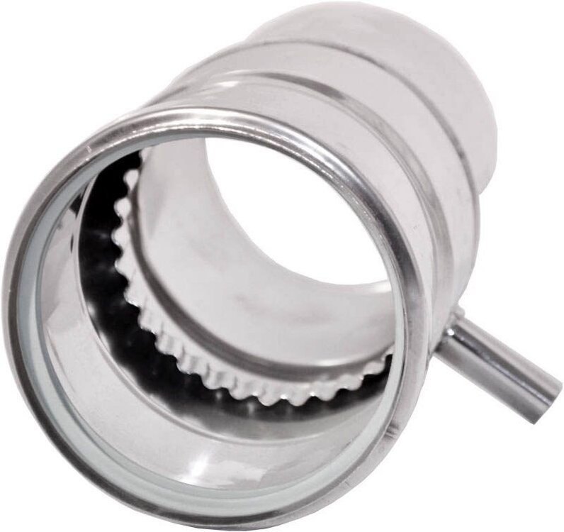

Ryni 16.07.2020 12:55 Zgłoś naruszenie Udostępnij Napisano 16 Lipca 2020 Tak dwa kominki to konieczność rozdzielenia kanału wentylacyjnego, jeden jest zdecydowanie lepszym rozwiązaniem z punktu widzenia przepływu powietrza, ale jest to rozwiązanie mniej estetyczne przez kołnierz ołowiany. Myślałem o tego typu nasadzie wentylacyjnej. Są jeszcze odskraplacze nazwijmy to pierścieniowe: Skropliny niestety trzeba odprowadzić do kanalizacji i to może być problem. Z moich doświadczeń wynika, że ocieplenie komina czy to wentylacyjnego, czy dymnego wykonanego z nienasiąkliwego materiału nie pomaga, para wodna i tak skrapla się najpóźniej przy wylocie komina i wszystko spływa w dól, bo niema gdzie wsiąknąć Osłona przeciw śniegowa nie jest niezbędna przy okrągłym przekroju komina , oczywiście cały komin musi być porządnie zamocowany. Co jeszcze mogę dodać, tak to jest z nowoczesnymi technologiami jedna zmiana,"usprawnienie" powoduje często wiele innych problemów które trzeba rozwiązać, dlatego do wentylacji lepszym rozwiązaniem są tradycyjne kominy murowane z cegły pełnej. Cytuj Odnośnik do komentarza https://forum.murator.pl/topic/255885-zwie%C5%84czenie-okapu/#findComment-7822744 Udostępnij na innych stronach Więcej opcji udostępniania
Greengaz 16.07.2020 13:42 Autor Zgłoś naruszenie Udostępnij Napisano 16 Lipca 2020 Co sadzisz o tym skraplaczu w wersji bez odprowadzenia skroplin. Kołnierz wewnątrz, wg producenta, jest zbiornikiem do odparowania. czy wystarczy?To by rozwiązało problem, bo można go umieścić tuż nad wyprowadzeniem rury z okapu. Tam jest też najcieplej /największe odparowanie/, a jednocześnie najdalej od strefy zimnej kominka. http://www.wirplast.pl/files/produkty/produkty_uzupelnijace/skraplacz%20wodny%20kondensatu/skraplacz.png Cytuj Odnośnik do komentarza https://forum.murator.pl/topic/255885-zwie%C5%84czenie-okapu/#findComment-7822756 Udostępnij na innych stronach Więcej opcji udostępniania
Ryni 16.07.2020 16:13 Zgłoś naruszenie Udostępnij Napisano 16 Lipca 2020 To by mogło być, chociaż wiadomo, że to nie daje 100% pewności, że skropliny się nie przeleją w skrajnej sytuacji (np deszcz + ostre gotowanie), ale tak coś takiego mogę polecić. 1 Cytuj Odnośnik do komentarza https://forum.murator.pl/topic/255885-zwie%C5%84czenie-okapu/#findComment-7822786 Udostępnij na innych stronach Więcej opcji udostępniania

Greengaz 20.07.2020 09:52 Autor Zgłoś naruszenie Udostępnij Napisano 20 Lipca 2020 Andrzeju, aby wyprowadzić powietrze z okapu kuchennego nie będę rujnował dachu. Nie warta skórka wyprawkiJak pisałem wcześniej całość rury licząc od poziomu okapu w kuchni do wyjścia na dach to ok. 2,5 m. Ostanie 0,5 m przebiegające nieogrzewanym strychem bez problemu można ogacić wełną. Po drodze, np tuż nad okapem mogę włożyć odskraplacz - ze zdjęcia wyżej - bez odprowadzenia skroplin bo nie mam gdzie ich odprowadzić. Pytanie, czy takie rozwiązanie zda egzamin?Oczywiście będzie zamontowany zawór zwrotny Cytuj Odnośnik do komentarza https://forum.murator.pl/topic/255885-zwie%C5%84czenie-okapu/#findComment-7823597 Udostępnij na innych stronach Więcej opcji udostępniania
