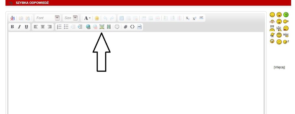

54G 20.07.2020 20:19 Autor Zgłoś naruszenie Udostępnij Napisano 20 Lipca 2020 Jak dodaje sie fotki? Odnośnik do komentarza https://forum.murator.pl/topic/255999-stworzylem-problem/#findComment-7823747 Udostępnij na innych stronach Więcej opcji udostępniania
jajmar 20.07.2020 20:36 Zgłoś naruszenie Udostępnij Napisano 20 Lipca 2020 Jak dodaje sie fotki? 1 Odnośnik do komentarza https://forum.murator.pl/topic/255999-stworzylem-problem/#findComment-7823752 Udostępnij na innych stronach Więcej opcji udostępniania
