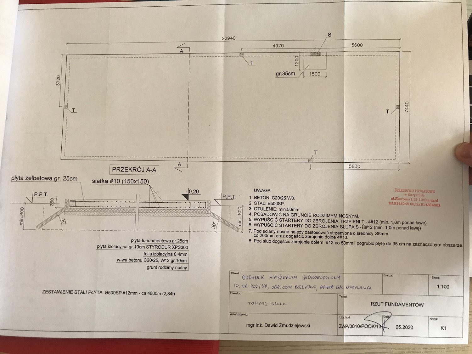

tomkowz 06.08.2020 07:50 Zgłoś naruszenie Udostępnij Napisano 6 Sierpnia 2020 (edytowane) Dzień dobry! Zleciłem zebranie humusu pod budowę domu na płycie fundamentowej. Dno wykopu po zebraniu humusu jest jakieś 53-57 cm poniżej poziomu 0 (gotowa podłoga). Patrzę teraz w projekt, że na poziomie -0,55 m będę układał styropian pod płytę fundamentową. Natomiast w projekcie mam jeszcze chudziak 10 cm (którego nie będę robił) oraz "podbudowa piaskowo-żwirowa". Chciałbym dowiedzieć się o ile powinienem pogłębić wykop żeby nawieźć odpowiednią ilość tej podbudowy piaskowo-żwirowej i ile wysokości tej podbudowy powinno być? Czy może wystarczy teraz zagęścić dno wykopu, które już praktycznie jest na poziomie styropianu płyty fundamentowej i nawieźć tylko tyle o ile obniży się dno po zagęszczeniu względem poziomu -0,55 m i ponownie zagęścić do uzyskania poziomu -0,55 m? Warstwy wg. projektu (od góry):- panele, terakota: 2 cm- wylewka: 8 cm- styropian eps 100: 10 cm (-0,20 m)- izolacja przeciwwilgociowa- płyta żelbetowa: 25 cm (-0,45 m)- styropian xps 300: 10 cm (-0,55 m)- folia izolacyjna budowlana- chudy beton: 10 cm (-0,65 m)- podbudowa piaskowo-żwirowa Z góry dzięki za pomoc! Edytowane 6 Sierpnia 2020 przez tomkowz Cytuj Odnośnik do komentarza https://forum.murator.pl/topic/256291-wysoko%C5%9B%C4%87-podsypkipodbudowy-pod-p%C5%82yt%C4%99-fundamentow%C4%85/ Udostępnij na innych stronach Więcej opcji udostępniania
maaszak 07.08.2020 21:09 Zgłoś naruszenie Udostępnij Napisano 7 Sierpnia 2020 Wydaje mi się, że odpowiedziec powinien przede wszystkim kierbud lub projektant.Czy na -0,55 jest już grunt nośny?Czy projekt określał wysokość podbudowy? Teoretycznie sam "chudy beton" wystarczyłoby wylać na wyrównany grunt nośny. Z jakiegoś konkretnego względu może projektant przewidział podsypkę? Cytuj Odnośnik do komentarza https://forum.murator.pl/topic/256291-wysoko%C5%9B%C4%87-podsypkipodbudowy-pod-p%C5%82yt%C4%99-fundamentow%C4%85/#findComment-7828266 Udostępnij na innych stronach Więcej opcji udostępniania
tomkowz 10.08.2020 18:44 Autor Zgłoś naruszenie Udostępnij Napisano 10 Sierpnia 2020 Cześć! Niestety nie mogę dodzwonić się od tygodnia do kierownika. Jak się okazało jest na urlopie... Stąd też nie wiem czy odkryty grunt jest nośny czy nie. Jutro podjadę rano do budowlańców, którzy obok mojej działki robią też dom na płycie i podpytam jak u nich wyglądał wykop dokładnie czy pogłębiali czy nie to będę miał jakąś wizję. Dokumentacja nie podaje ile tej pospółki ma być stąd całe zamieszanie... Podrzucam fragmenty dokumentacji do wglądu. http://213.32.69.32/budowa-domu/dokumentacja/rysunek-k1.jpg http://213.32.69.32/budowa-domu/dokumentacja/rysunek-a2.jpg http://213.32.69.32/budowa-domu/dokumentacja/przekroj-geotechniczny-1.jpg http://213.32.69.32/budowa-domu/dokumentacja/przekroj-geotechniczny-2.jpg http://213.32.69.32/budowa-domu/dokumentacja/przekroj-geotechniczny-3.jpg Cytuj Odnośnik do komentarza https://forum.murator.pl/topic/256291-wysoko%C5%9B%C4%87-podsypkipodbudowy-pod-p%C5%82yt%C4%99-fundamentow%C4%85/#findComment-7828876 Udostępnij na innych stronach Więcej opcji udostępniania
Jolka Bobek 10.08.2020 19:37 Zgłoś naruszenie Udostępnij Napisano 10 Sierpnia 2020 Jeśli nie ma KB to może geotechnik mógłby pomóc, w końcu to on zna się na gruncie. Niestety z badań nic nie wyczytasz. U mnie były w odwiertach proste warunki gruntowe, a po zebraniu humusu okazało się, że nie do końca... od zupełnej galarety na wschodniej flance do twardej jak skała gliny na zachodzie. Zamiast planowanych 40 cm wybrano około metra i dopiero ukazał się grunt nośny. Budowa płyty zamiast planowanych 5 dni trwała 10 a koparkowy klął jak diabli bo zamiast 1,5 dnia siedział 2 razy dłużej. Cytuj Odnośnik do komentarza https://forum.murator.pl/topic/256291-wysoko%C5%9B%C4%87-podsypkipodbudowy-pod-p%C5%82yt%C4%99-fundamentow%C4%85/#findComment-7828887 Udostępnij na innych stronach Więcej opcji udostępniania
tomkowz 10.08.2020 19:54 Autor Zgłoś naruszenie Udostępnij Napisano 10 Sierpnia 2020 A no widzisz. U mnie też niby proste warunki. Napisałem też w międzyczasie do Pana, który robił badanie geotechniczne żeby przypomniał mi wnioski odnośnie posadowienia na płycie fundamentowej. Może jutro coś więcej się wyjaśni. Cytuj Odnośnik do komentarza https://forum.murator.pl/topic/256291-wysoko%C5%9B%C4%87-podsypkipodbudowy-pod-p%C5%82yt%C4%99-fundamentow%C4%85/#findComment-7828897 Udostępnij na innych stronach Więcej opcji udostępniania

tomkowz 22.08.2020 13:29 Autor Zgłoś naruszenie Udostępnij Napisano 22 Sierpnia 2020 Okazało się, że nie muszę nic kopać niżej. Dodatkowo podniosłem 0 o +5 cm i teraz muszę tylko dosypać trochę piachu, zagęścić i można działać. Cytuj Odnośnik do komentarza https://forum.murator.pl/topic/256291-wysoko%C5%9B%C4%87-podsypkipodbudowy-pod-p%C5%82yt%C4%99-fundamentow%C4%85/#findComment-7831994 Udostępnij na innych stronach Więcej opcji udostępniania
