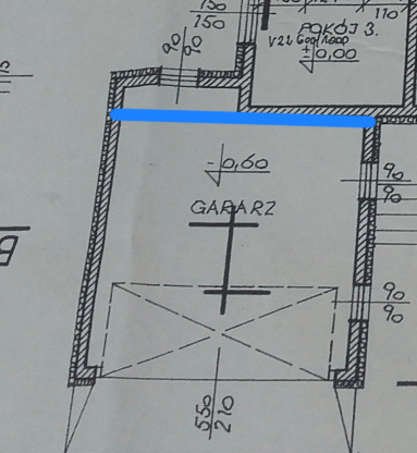

Witam. Robię strop nad garażem o rozpiętości 650x720 cm. Jest jedna belka łącząca słup żelbetonowy ściany z przeciwległym wieńcem. Belka znajduje się metr od ściany. Projekt mojego domu nie obejmował stropu ale kierownik zgodził się go dodać. Nie dostałem żadnego projektu na to tylko dyspozycję od konstruktora żeby przy takiej rozpiętości zrobić go grubości 18 cm kratownica z prętów 12mm o rozstawie 12x12 cm. I tą jedną belkę na 35 cm która znajduje się w tylnej części garażu. Pozostałych belek proponował nie dawać bo mogą przeszkadzać przy prowadnicach bramy segmentowej, stąd też taka grubość stropu. Można by go odchudzić ale wtedy potrzeba by więcej belek. A ja zastanawiam się jak łatwiej ocieplić później posadzkę poddasza, bo wydaje się łatwiej gdy nie ma belek i strop będzie miał te 18 cm. Natomiast jak odchudzę strop i dam więcej belek to wtedy belki wystające ponad strop będzie trzeba też ocieplić? Pozostaje też kwestia słupów dachu. Czy przy grubości 18 cm należy dozbrajać strop pod słupy dachu (dach pokryty będzie ceramiką). Bo jeśli belki żelbetonowe będą pokrywać się ze słupami dachu to można by na nich oprzeć?
Tak wygląda garaż, w miejscu niebieskiej linii będzie belka 25x35 cm.

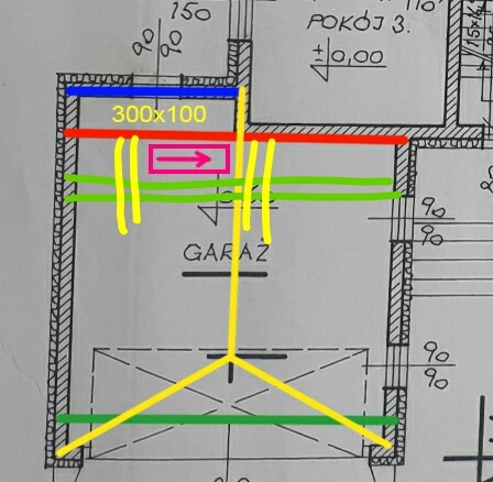

Wiem też to widziałem ale już przyzwyczaiłem się i mnie nie razu w oczy. W każdym bądź razie robimy już strop 18cm z jedną belką na niebiesko zaznaczona, wysoka na 32 leżącą na równi że stropem. Wystaje 14 cm ponad strop. Zbrojona dołem 4x16 i górą 2x12. Czy jakieś zageszczenie pomiędzy oknami też warto zrobić czy przy tej grubości sobie odpuścić?
Myślę jeszcze gdzie zrobić wyłaz na strych. Mam dwie opcje i ta druga wydaje mi się rozsądniejsza bo w pierwszej wchodziłbym na ścianę:
Tylko że problem teraz może być z zagęszczeniem prętów przy tym otworze. Kratownica jest już położona a jeśli wytnę otwór to muszę uzupełnić główne na całej długości przy otworze? Czy można to zrobić kładąc je na rozdzielczych?
